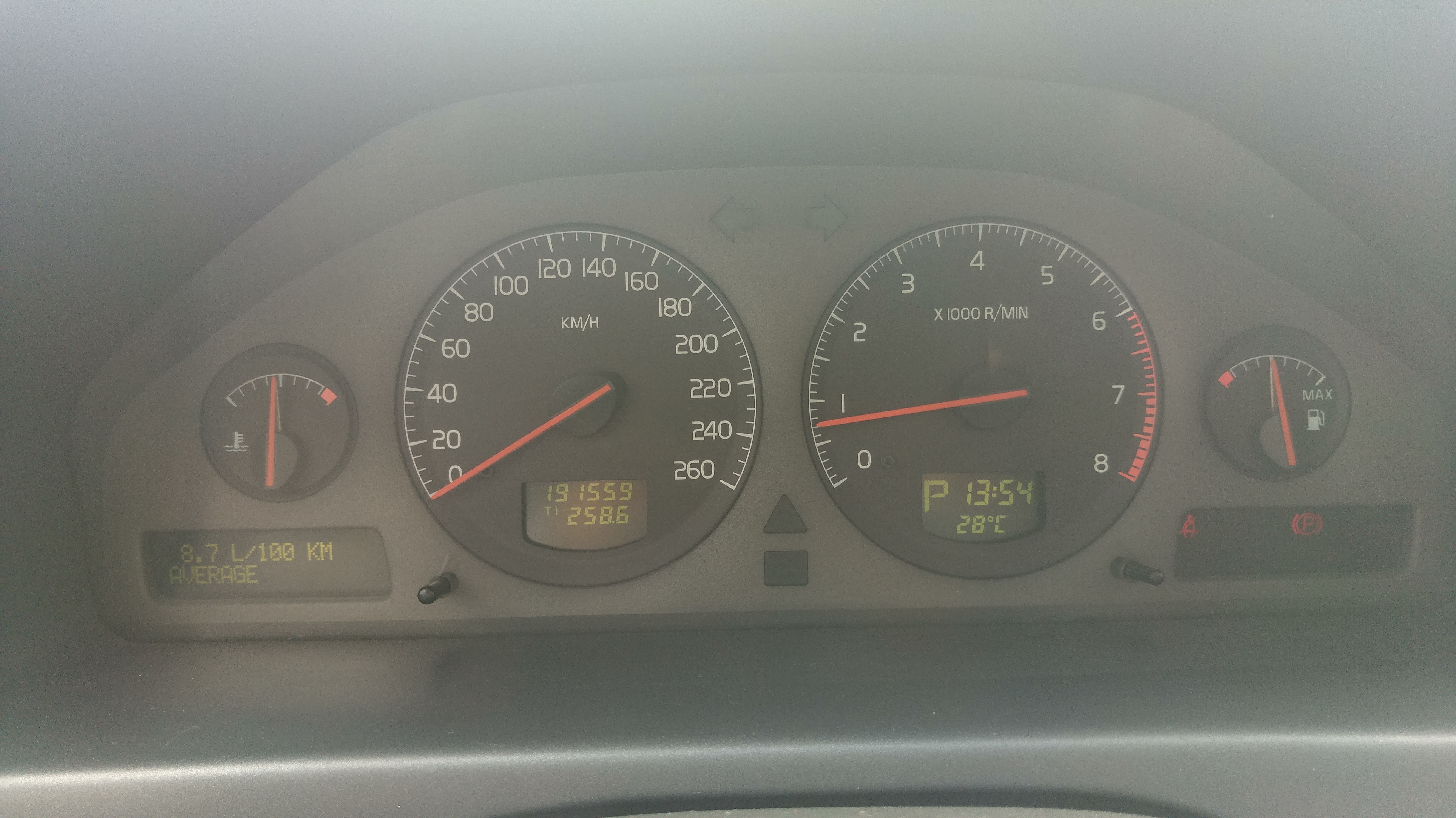

- Yakıt tüketimi yüksek hızlarda şaşırtıcı derecede düşüktür (fotoğraf ekleyecğim aşağıya). Sabit 150-160kmh gidin, ani gazlardan kaçınıp yokuşlarda arabayı zorlamayın, ortalama 8lt'yi geçmezsiniz. Hatta tüketim 180kmh'den sonra birden artar (artık turbo'nun basmaya başlaması sebebiyle) o hızlara kadar bile makuldur. 100-110kmh'de ise 6.5lt gibi bir tüketimi vardır, genel uzun yol ortalaması 7-7.5lt'yi bulur. Şehir tüketimi efendi sürüşte 11lt'dir, yoğun trafikte 14-15lt'yi görür. Tüketim makası çok açık bir motordur. 2.3 T5'ler tüketim/performans dengesi olarak 2.0T 180hp motorların net üstündedir.
Bu da Ankara-İstanbul/Ataköy arası ortalama tüketimim. Genelde 170-180kmh gittim, ara ara 250'lere çıktım, bunun dışında arabayı zorlamadım hiç (170-180'lerde araba zorlanmıyor, devir 3500'lerde oluyor hala) Ortalama hızın 142kmh çıkma sebebi İstanbulda yavaşlamış olmam. Dikkat etsem 8lt'nin altına bile inebilirdim, bir kaç vatandaşla eğlendim yolda :) Benim aracımda LPG yok bu arada benzinli. Umarım mesajın yardımı olmuştur.

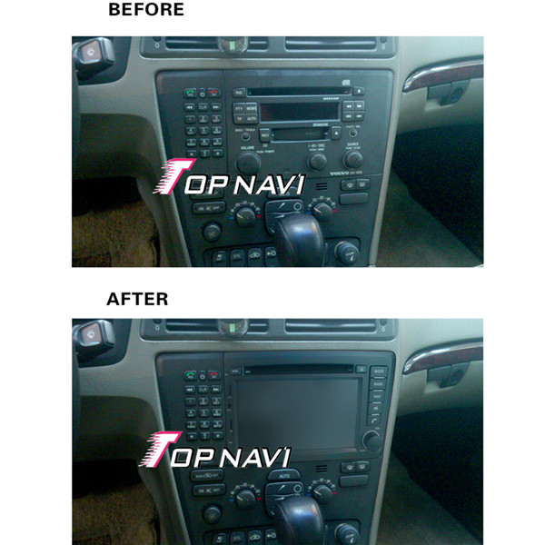

Arkadaşlar aracına multimedia sistem yaptıran varmı, teyp ünitesi yerine? Değiştirmek istiyorum standart üniteyi ama ucuz otobüs firmalarının koltuk arkasında bulunan dandik ekranlardan değil de, doğru düzgün entegre, ses çıkış desteği, menüsü dokunmatiği iyi birşey olsun istiyorum, illa android olmasına da gerek yok

Resimdeki güzele benziyor.
Ben farklı bir sistem görmüştüm. Volvunun orjinal ön göğüsteki hoparlörden yukarı doğru çıkan navigasyon ekranını, başka bir android ekran ile değiştirmişlerdi. Hem görüntü, hem fonksiyon olarak çok güzeldi.

2 sene önce ben de düşündüm sizin gibi ama hırsızlık olaylarından dolayı vazgectim onun yerinehttps://forum.donanimhaber.com/m_60110696/tm.htm buradaki ürünü aldım gayet güzel yanlız müzikleri dosya dosya yapıyorsunuz son şarkıyı dinlemeden diğerine geciş olmuyor o can sıkıcı bir olay
