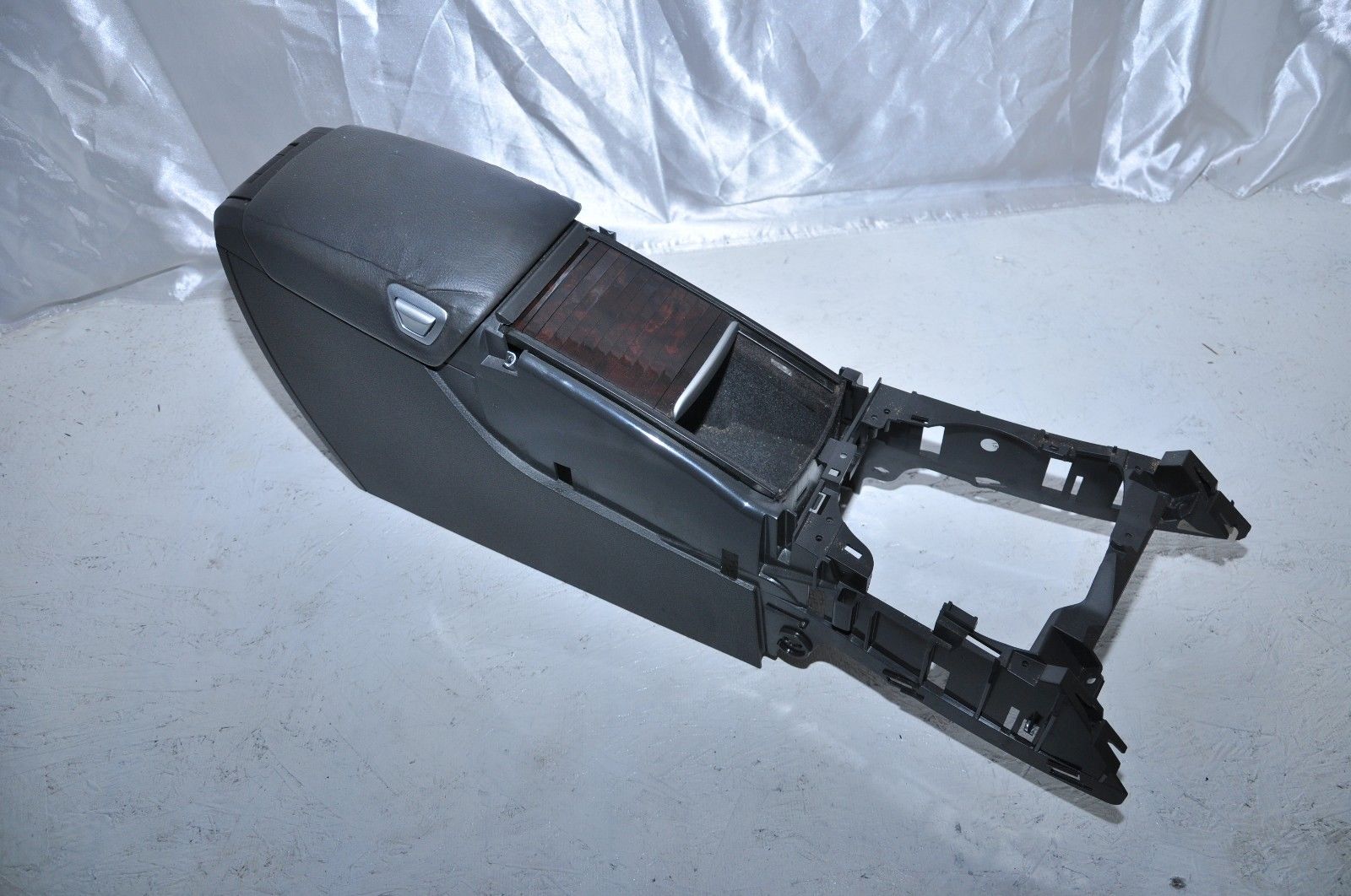

Herkese merhaba, 2006 s60 için orta konsola ihtiyacım var. Yardımcı olabilirseniz çok sevinirim. Bir yol gösterin
11 yıl
Hocam ben yerinde olsam ilk önce yetkili servise sorardım. Ellerinde yoksa bile getirebilirler. Fiyat çok Pahalı değilse o şekilde halledersin.
Ikinci olarak ise Sahibinden sitesinde "Volvo Çıkma Parça" diye aratırsan pek çok ilan göreceksin. Ilanlarda orta konsol olarak çıkmaması pek önemli değil. Çünkü her Parça için ilan vermiyorlar. İşte o çıkma parçacıları bir ara belki ellerinde vardır.
