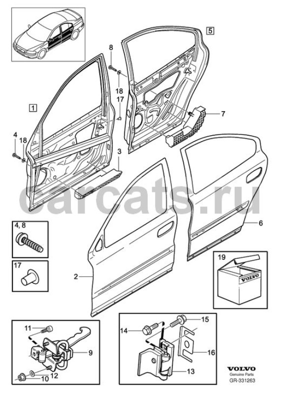

Özgür Hocam,
Demin mobilden tam yazamadım. Ben olsam olaya şöyle yaklaşırdım.
1. Siz cebinizden ödeyip bir özel serviste yaptırmadığınız sürece, artık araçta her halükarda bir Tramer kaza kaydı olacak. Üstelik ayna da hasar almış. Toplamda ucuz bir hasar olmayacak.
2. Özellikle arka kapıda sacı değiştirmeden doğrultma yapmak zor gibi, ekteki resme bakarsanız kapının içerisinden dış saca ulaşmanın ne kadar zor olduğunu göreceksiniz. Üstelik doğrultma yapılsa bile oldukça kalın macun atılması gerekebilir ki bu da ileride boya için bir risk.
3. Özel servise de götürebilirsiniz ama eğer kapı sacı değişecekse mutlaka yetkili servise gidin. Çok eleştirsek de, yine de böyle kapsamlı durumlarda yetkili servislerin elinde daha çok ve uygun teçhizat var. Boya da dahil olmak üzere garantili ve emin bir işçilik yaptırmış olursunuz.
4. Kapı iç döşemelerini sökerken eğer uygun aparat ve yöntem kullanılmazsa, kapı iç döşemeleri de sonra folloş oluyor. Ehil olduğuna emin olduğunuz yere gitmekte fayda var. Bilmediğiniz yere bir Volvo götürmeyin.
Son olarak; artık ne yaparsanız yapın kazalı ve hasar kaydı olan bir arabanız var. Bu gerçeği değiştiremezsiniz. Ama iyi tarafından bakmakta fayda var, bu hasar ve sonrasında yapılacak tamirat aracın gidişini veya sağlamlığını etkileyecek bir hasar değil.
Evet muhtemelen takıntılı bazı insanlar, bu durumu dert edip aracı almak istemeyebilir veya bazı fırsatçılar bunu fiyat indirmek için kullanabilir. Ama benim gibi ehil ellerde yapıldığı sürece boya ve değişen işini çok da dert etmeyen birisi de karşınıza çıkabilir. Bunu şimdiden bilemezsiniz.
Bence şu anda aracınızı en düzgün ve tekniğine uygun şekilde yaptırmanız daha önemli. Br süre sonra siz bile aracın boyalı olduğunu unutacaksınız emin olun.
