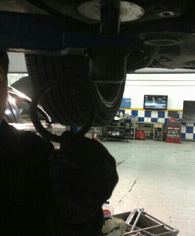

Uzun zamandır şikayetçi olduğım ön takım sertliğinden ve gelen kütürtülerden çok şükür kurtuldum. Bugün ön takımı kontrol ettirmeye gittim ve gayet sağlam olduğunu kendi gözlerimle gördüm. Ancak ustamın(benim gözümde şuan DAHİ kendisi) resimde görünen yerlere taktığı 2 adet lastik sayesesinde çok şükür bu derdimden kurtuldum. Özellikle çukura giriyorum ancak daha önce taak tuuk ses gelen araçtan gayet kibar ses seda gelmiyor artık:) benim gibi şikayetçi olan varsa bence hemen yaptırsın:)

b_kurt hocam o lastikler önemi arkayamı takılıyor, resimde görünen ön tekermi arka tekermi çözemedimde

sevgili b_kurt;
aracın neresine takıyor o halka şeklindeki lastiği tam olarak anlayamadım ben.
parmak ucuyla göstermiş olduğunuz yer tam olarak neresi, yardımcı olursanız sevinirim.
yada şöyle sorayım. Aracın alt kısmında hangi iki parçanın arasına bu oringi (lastik halkayı) takıyor. Tam olarak parçaların ismi nedir.?

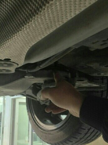

Ben de şunu merak ettim:
O lastik zaten vardı da zamanla yıprandığı için mi değişti yoksa orijinalin de orada lastik yok mu?
Yok idiyse yedek parça olarak da yok demektir. Biz başka bir tamirciye gittiğimizde bu lastiği nasıl temin edeceğiz?

Ön tarafta tam resimdeki parmağın olduğu yerde düz inen bir demir var adını bilmiyorum parmağın sağ tarafındaki üçgen parçayı sökerek oraya ulaştı. Düz demiri levyeyle ayırarak altına taktı. Umarım anlatabilmişimdir:)

Orjinalde yokmuş. Orada 2 demir dönüşlerde çukurlarda birbirine değiyor ve ses yapıyor, ayrıca sertlikten dolayda hem sarsıyor hemde göğüsten falan sesgeliyor. Bu lastik hepsini önlüyor. Bu sanırım ustaların bulduğu bir çözüm.

.5lik dolu fitil diye isteyeceksiniz ve 11 ya da 13 cm uzunluğunda dolu lastik fitili kesip halka yapacaksınız :D
