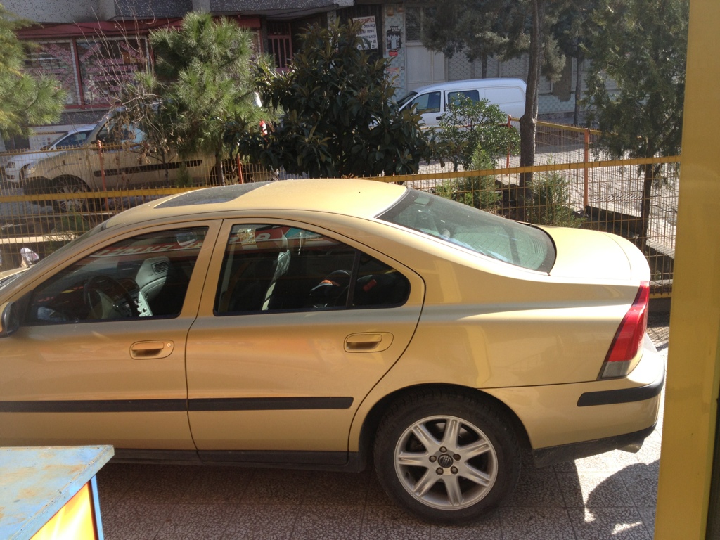

sonunda ekledim aracın muayeneside tamam 2015 e kadar herşeyi bitti şükür...
hocam lpg varmıydı aracınızda. artı ne kadar ücret ödediniz muayeneye,
13 yıl
Günaydın ;
lpg yok aracta egzosuda orda yaptırdım 220 falan tuttu hepsi.. lpg konusunda kararsızım takıntım var diyeyim araca sonradan montaj edilen cihazlara o yüzden % 20 takma ihtimalim var diyeyim...
muayene cıkısında bekliyorum kağıdını alan araç sahiplerine şunu yaptır trafiğe götür diyo demeye başladılar 3 kişiye benim evraklar gelirken usta dedim trafik falan deme sakın işim var tuzlaya gidicem verdiği cevap :
Bu arabada ne olsun için rahat olsun bunları 6 yılda bir çağırmaları gerek dedi... İyi o zaman usta dedim 2015 pulunu sök 2019 yap dedim :)
