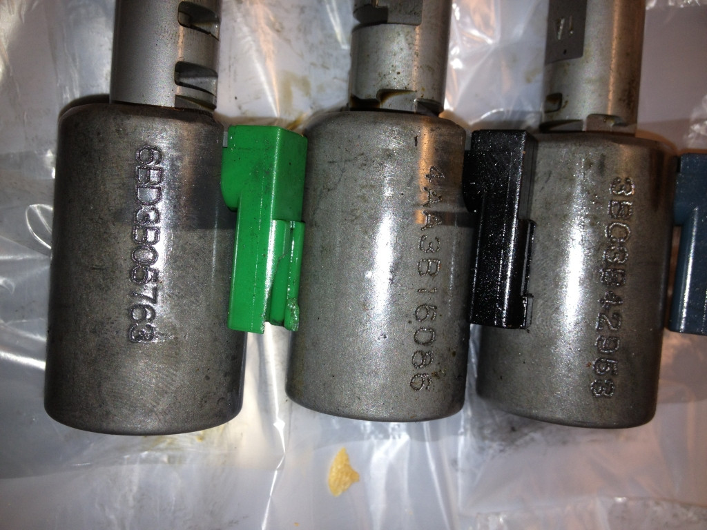

- Disc silme işinde komple siliniyor, üzerinde hiç bir çıkıntı kalmıyor, yeni gibi ama yenisinden biraz daha ince :)
benim aldığım selenoid takımı rostra' nın , kargo dahil bugunkü kurdan yaklaşık 480 tl e maliyeti var. rostra nın selenoidlerinde ayar yapılabiliyor , yani diyelimki N-D 'e geçiş çok sert ilgili selenoidin ayarını değiştirerek düzeltmek mümkün, yanında gelen klavuzda herşey detaylıca anlatıyor ancak selenoidin ayarını değiştirmek çok zahmetli,, her ayar için şanzuman yağı boşaltılıyor sonra şanzuman kapağı açılıyor selenoid ayarlanıyor yeniden kapağı kapat yağı doldur baya bir iş. 200 tl civarı şanzuman yağı 50 tl işçilik yani hepsi toplamda 750 tl ve şanzuman düzeliyor.
volvo bu selenoidleri ayrıca satmıyor , şanzuman beynini komlple satıyor ancak duyduğuma göre aynı selenoidleri opel de kullanıyormuş ve ayrıca satıyormuş ama bunu opel parçacısına sorup doğrulatamadım eğer doğruysa opel den alıp kullanmak daha pratik olur. selenoidlerin ebay adresi ;
http://www.ebay.com/itm/AW-55-50SN-55-51SN-AF33-NEW-LINEAR-SOLENOID-KIT-ROSTRA-SAAB-EQUINOX-MAXIMA-VOLVO-/230750478006?pt=Motors_Car_Truck_Parts_Accessories&hash=item35b9ccdeb6&vxp=mtr

Yasin hocam, linke baktım. Buradan alınca iade etme gibi bir durum olmayacağından bir kaç sorum daha olacak. Şimdi senin araba t5. Şanzımanda bir farklılık var mıdır. Bu linkteki bizimkine kesin uyar mı?
İkincisi sen memnun musun değişiklikten?
Üçüncüsü gümrükle ilgili sorun olma ihtimali var mı?

birde antalya da selenoid tamiri yapan bir yer var ama denemedim, selenoidleri söküp burada tamir ettirerek yeniden takılabilir. youtube da tamir videoları var.
http://www.sahibinden.com/ilan/vasita-yedek-parca-otomobil-arazi-araci-volvo-selenoid-takimi-uygun-fiyat-aw55-50sn-62473821/detay

Orijinalden alıntı: yasinozkan
Bu da iyiymiş ama olmazsa şanzıman sök tak daha maaliyetli olur.
13 yıl
gümrükle ilgili yorum yapamayacağım, şanzuman kodunu öğrenip rostra ya mail göndermekte fayda var, uyumlulukla ilgili en sağlam bilgiyi onlar verir. değişiklikten memnunum eskiden çok sert vuruyordu şimdi düzeldi.
Teşekkürler hocam. Delme çatma bir İngilizce ile mesaj attım bakalım. Anlar herhalde...
Faturayı 100 dolar altı olarak kesebilir misin diye de sordum.

13 yıl
Cevap geldi.
Dear highwaymousetr,
Hello ,
yes i show this kit to be correct for your model
transmission info:
S60 00-09 5 SP F/AWD L4 2.0L T5 2.0L 2.4L 2.5L AW55-50/51SN
for international orders we typically declare at $50.00 , and ship as a gift
- electricaladvantage

Orijinalden alıntı: HiGHWAYMOUSE
Cevap geldi.
Hello ,
transmission info:
Üstad ben bu konuda zamanında araştırma yaptım,
1. Her selonoid farklı vites değişimlerinde işe yarıyor, aslına bakarsan tam olarak hangisinde arıza var onu bulman daha ucuza halletmeni sağlayabilir.
2. Nissan maxima da aynı selenoidleri kullanıyor, aksaraydan bulma ihtimalinde var (ben sormadım)
3. En ucuz set ebay de bulunuyor daha ucuzuna rastlamadım.
4. Benim arabada yag değişiminden sonra vuruntu vardı bir süre sonra geçti, selenoid lerde değişime ihtiyacım kalmadı. Biliyorsun volvo orjinal kitapcıkta bunların cabuk bozulan parçalar olmadığını belirtiyor, ama yabancı forumlarda değişmesinin faydalı olduğu söyleniyor ortalama 150.000 km.
5. sana gelen mailde gift, ya da 50 dolar yazarlarsa gümrükten gecer, evine adresine kadar sorunsuz ulaşır % 99,99 , ben neler getirtim sorun cıkmadı.
özetle anlamlı bir sorun yoksa devam et, değişim istersen de seti değiştirmek tavsiye ediliyor.
saygılar

Özgür hocam cevap için teşekkürler.
Vuruntu yeğ değişiminden sonra çok çok azalmıştı. Son zamanlarda duruma göre yaptığı anlar oluyordu. Geçen gün ise otobanda sıkışık, bol dur kalklı bir trafiğe denk geldim. Acaip çok vuruntu yaptı. İçeridekileri korkutacak kadar...
Selonoidlere gelince ustaya sordum; Her vitesin ayrı selenoidi oluyormuş. Hangisi değişecek? O da. 5 tane viteslerle ilgili olan var. Onlarda sorun çıkmıyor. Ayrıyeten 3 tane daha var. Biri basınç ayarını yapıyor, biri vites boşta iken birşeyleri ayarlıyor diğeri de ... (ona da birşeyler dedi hatırlamıyorum).
Eğer zamanında bu 3 selenoidi değiştirirsek iyi olur. Yoksa şanzımanın içindeki burcu kırıyor. Masraf iki katına çıktığı gibi onu da biz yapamıyoruz. Şanzımancıya götürmek gerekiyor dedi.
Bu yüzden ha şimdi bozulacak ha yarın diye endişe ile beklemektense yaptırıp gönül rahatlığı ile bineyim inşallah diye düşünüyorum.
Ondan sonra da bildiğim hiç bir sorunu kalmıyor. Bir nevi sıfır gibi birşey oluyor... Biner gideriz işte...
