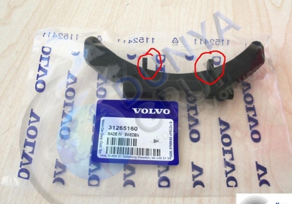

Bizim bebişler iyice yaramaz oldular. Artık yürüyüp koşabildiklerinden asansör ile garaja girince dosdoğru arabaya koşup biri far sileceklerine biri depo kapağına saldırıyor.
Ve korktuğum başıma geldi depo kapağını kanırtınca yay şeklindeki menteşenin girdiği tırnaklardan alttaki kırıldı. Artık kapak yerinde durmuyor. Kablosundan ucunda sarkık bir şekilde sallanır vaziyette.
Şimdi bu tırnakların olduğu plastik kısım sıfır olarak bulunur mu? Yoksa çıkmacılara mı sormam lazım? Başka önerisi olan da varsa makbule geçer...
31265160 üstat oem kodu bu
ankara dünya grupwww.ankaravolvoyedekparca.com sitesinde parça var.
Tam adıda volvo s60 depo kapak menteşesi
orjinal ürün olduğu için yetkili sersislerdede aynı fiyattır diye düşünüyorum. 30 Tl. imiş.
eğer bir çözüm bulamaz iseniz bu şekilde çözüme gidersiniz artık. yiğenlerimin canı sağolsun be ya.

Süpersin hocam yaw...
Tesadüfen şimdi tezgaha kaportacı bir komşumuz var, o geldi. "Sen anlarsın bu işlerden usta, ne yapabiliriz?" dedim. Onunla bakarken üst tırnağı da kırdık.neyse yarın bırak yaparız birşeyler dedi. Nasıl yapıcaksın falan dedim. Sıcak kaynak mı birşeyler dedi ama işler yoğun olduğundan detayını soramadım. Yarın inşallah bir ona götüreyim arabayı olmadı senin bulduğun bu siteden sipariş veririm artık. Olmadı dediğin gibi yakındaki bir yetkili servise sorarım elinizde bu parça var mı diye?
Bu arada site hoşuma gitti. Her daim lazım olabilir. Aklımızın bir köşesine not edelim. Ben böyle abudik gubudik parçalardan çok korkuyorum. Kırk yılda bir ihtiyaç olacak birşey olduğundan bulunmaz, kimse stoğunda tutmaz, bulursun atıyorum depo kapağı ile birlikte satılır ayrı olmaz der vs.
Kızçelere gelince dediğin gibi onlara feda olsun. Garaja iniyoruz doğru arabaya saldırıyorlar. Kapı kollarından tutup "aççç...açççç" diyorlar. Açmamla biri arka koltuktan öne geçiyor. Biri direksiyona saldırıyor, biri silecek koluna. Yakındır silecek kolu arayışına girmem. Direksiyona geçen de "hınnn...hııınnn" yapmaktan geri durmuyor bu arada...

Kırılan tırnaklar kırmızı ile işaretlediğim yerler. Böyle sık açılıp kapanan bir yeri niye metalden yapmamışlar hayret. Gerçi şimdiye kadar benimkinden başka kırılan duymadım ya...

aynısı benimde kırılmıştı, 30 lira arkadaşların dediği gibi, siz bile rahatça takarsınız, sanırım sık kırılabilen bir parça, fazla kanırtmamak gerekiyor.

Kaportacı tırnakların yerine Demir tel gibi birşeyler büküp plastiğe gömerek yapmış. Yalnız bir parça daha eksik galiba diyor. Çünkü açtığında kapağı yerinden kenara kayıyor.
Şimdilik böyle idare edelim bakalım.
