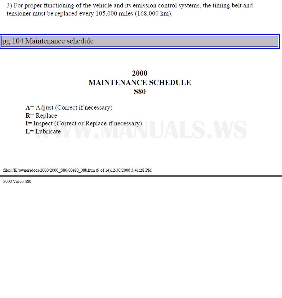

yanımızda olmaksa asıl ilke önceki gönderimde 1. sorunun cevabı önemliydi. cevap vermemişiniz
1.ben 2 yıl yetkili servis müdürlüğü yaptım son 12 yıldır başka bir sektördeyim. bu soruların cevabını ben biliyorum zaten
2. amacım diğer kullanıcılarında bu sorgulamayı yapmasını sağlamak
3.araç km leri arttıkça yağ ihtiyaçları farklılaşır 300 000 km deki s80 nime 0-30 koyarsam yağ eksiltmeye başlar ki 0-30 yağ koyduğumda 5000 km de 1 litreye varan eksiltmeler oluyor 5-40 koyduğumda 200-300 ml bunun en güzel örneği mobilde vardır 0-30 larda yeni araçlar için yazar km leri arttıkça tavsiye edilen yağ da kalınlaşır.
4. ayrıca sorgulamanız gereken
avrupada tavsiye edilen periyodik bakım aralıkları neden tr nin 1.7 veya 2 katı ben 10 sene önce 7500 km de yağ değişirken(aynı aracı) almanyada 15 000 de değişiyordu.
açıklama basıt yol, hava, yakıt farklılıkları ama bunların hepsi 2 kat daha az km etmez
bunları sorgulayalım.

tüm bu soruların ve daha fazlasını cevabını ben bu forumlarda daha önce verdim. Volvo Haberleri başlığını takip ederseniz orada açıklandı bu sorular. Hatta bu forumdan 3 temsilci arkadaşımızı davet ettik ve sizlerin sorduğu tüm bu ve buna benzer soruları yüzyüze yanıtladık. Tekarar tekrar yazıp herkesi sıkmamak için buradan yazmıyorum.
13 yıl
klasik volvo problemi;
şanzuman selenoid arızası,, malesef bu parçalar hiç dayanmıyor, volvo şanzuman yapmayı beceremiyor :( benimkilerde bozuldu ve yenisiyle değişti.
13 yıl
Orijinalden alıntı: ssozen11
Orijinalden alıntı: fsnn
syn ssozen11
verilen cevaplar hep kaçamak.
net ifadelerle yazıyorum
ford psa grubunun ürettiği ve volvo nunda kullandığı 1.6 dizel araçların bakımları neden ford citroen pegugeot ta 100-150 tl ye varan fiyat farklılıklarıyla daha uygun volvoda daha pahalı bizden yanasınız ya ondan merak ettim.
neden avrupada ve amerikada yağ değişim aralıkları 2 kata varan periodlarla daha fazla
neden triger değişim aralığı abd de 192 000
neden triger değişim aralığı eki modellerde abd de 168 bin bizde 120 bin
öyle denetçiyim demekle olmuyor kusura bakmayın sabri bey
