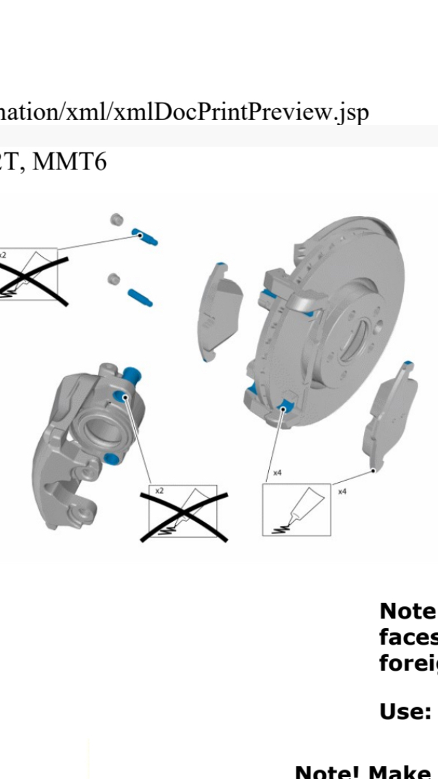

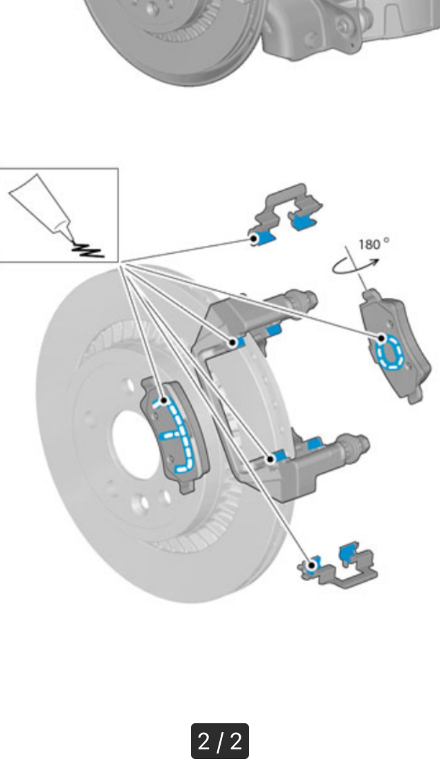

Yeri gelmişken şöyle bir sıkıntı var. Orjinal Volvo arka balata taksanız bile nedensiz şekilde, düşük hızda geri geri manevra yaparken (örneğin park yaparken) frene hafif bastığınızda kağnı şekilde ötme sesi geliyor. Servis ne yaptıysa geçmedi.
Bu mesajda bahsedilenler: @Mert GFL , @korayesque
geçen yıl
Disk/balata ses olayı biraz şans işi gibime geliyor. Disk ile balata yüzeyi arasında oluşan mikro çizgilerden kaynaklanıyor sanırım. Bizde hiçbir yerde yapıldığını görmedim, balata takılırken belli noktalara silikon gres sürülmesi gerekiyor. Ekte Volvo S60 balata montaj servis dokümanından ekran görüntüsü paylaşıyorum. Silikon gres bu tür gürültüleri azaltıyor diye duydum.
K.
