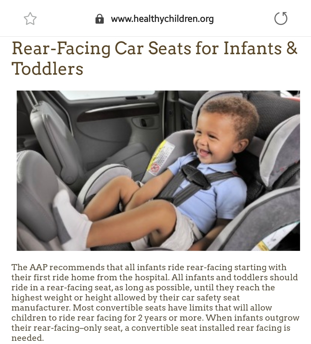

Aslına bakarsanız arkaya dönük olması öneriliyor koltukların. Koltukların geriye meyilli olmasi bu durumda onemsiz kaliyor. (Amerikan Pediatri Akademisi)
< Bu mesaj bu kişi tarafından değiştirildi NevNiyaz -- 21 Ekim 2019; 9:57:0 >
Bu mesajda bahsedilenler: @ahimesut89
