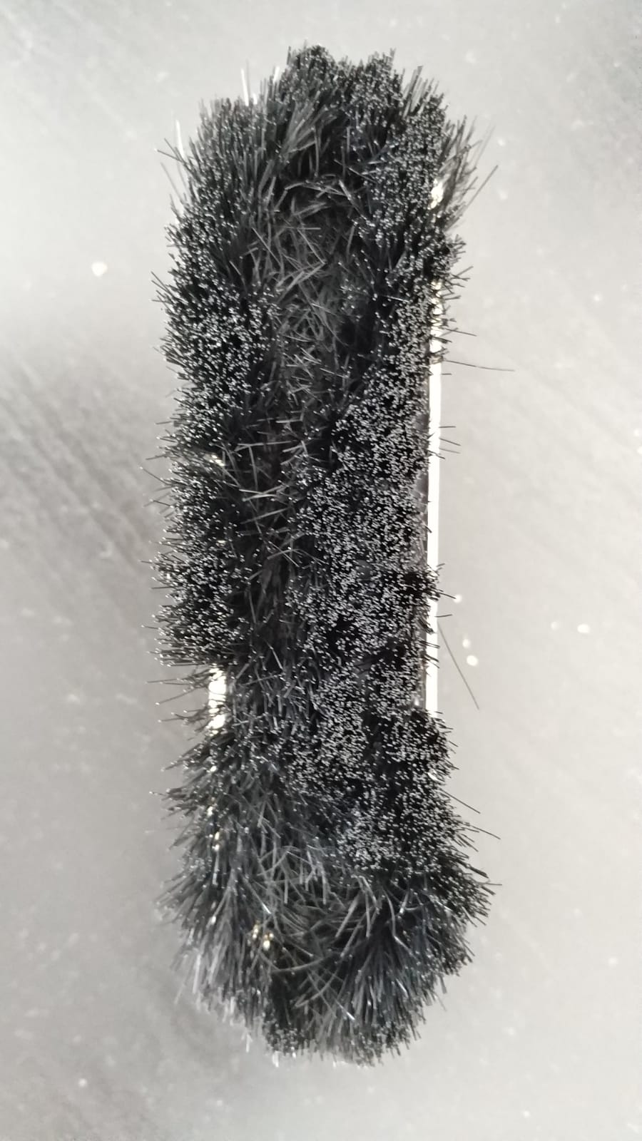

Deri temizliği için Valet Pro nun deri temizleme fırçasını yine AutoGlym markasına ait deri temizleme spreyi ile birlikte koltukları temizlemek için kullandım. İşlem sonucunda fırça kılları resimde görüldüğü gibi bayağı bi yamuldu. Ürünü aldığım yere sordum, internete baktım ama bu yamulan kılları düzeltmek için bi yöntem bulamadım. Burada pratik bilgisi olan ve bu tür bir durumla karşılaşan arkadaşlar olabilir diye sizlere de danışmak istedim. Acaba bu fırça kıllarını düzeltmek için pratik bir yöntem (herhangi bir sıvıda bekletme vb.) var mıdır?
Uygulama sonrasında yamulan fırça kıllarını düzeltmek için benim bulduğum en etkili yöntem fırçayı birkaç dakika kaynar suda bekletip sonra eski bir çatal vb. metal gereçle fırça kıllarını diplerinden uçlarına doğru taramak oldu. Belki daha pratik ve sağlıklı bir yöntem vardır ama bu yöntem de işe yaradı, paylaşmak istedim. İşlemi uygulamadan önce fırça kıllarının yarısı kullanılamaz durumdaydı, yani kıllar düzeltilmediği sürece fırça işlevini yerine getirmeyecekti, mecburen bi yöntem bulmak zorunda kaldım :) Sorunla ilgili yardımı olan arkadaşlara da teşekkürler.

Ben de Turtle Wax almıştım ama kullanma aşamasında araştırma yaparken öncelikle deriyi sprey formundaki bir ürünle temizlemenin daha yararlı olacağını düşünerek Deri Temizleme Fırçası (Colourlock olabilir mesela ama fazla bastırmadan temizlik yapılmalı) + Deri Temizleme Spreyi (Auto Glym) + Bakım kremi (KochChemie) alıp uyguladım. Sonuç güzeldi ama Volvo Deri temizleme ürünü dışında ilk defa farklı bir ürün uygulandığı için diğer ürünlerle kıyaslamam doğru olmaz. Farklı markaların aynı kalitede ve daha uygun fiyatlı ürünleri de olabilir, kullanan arkadaşlar (@///MRE) bilgi verebilirler. Bakım kremi uygulamadan önce deri temizlenip bi yarım saat bekledikten sonra bir cila pedi yardımıyla bakım kremini uygulayabilirsiniz.
