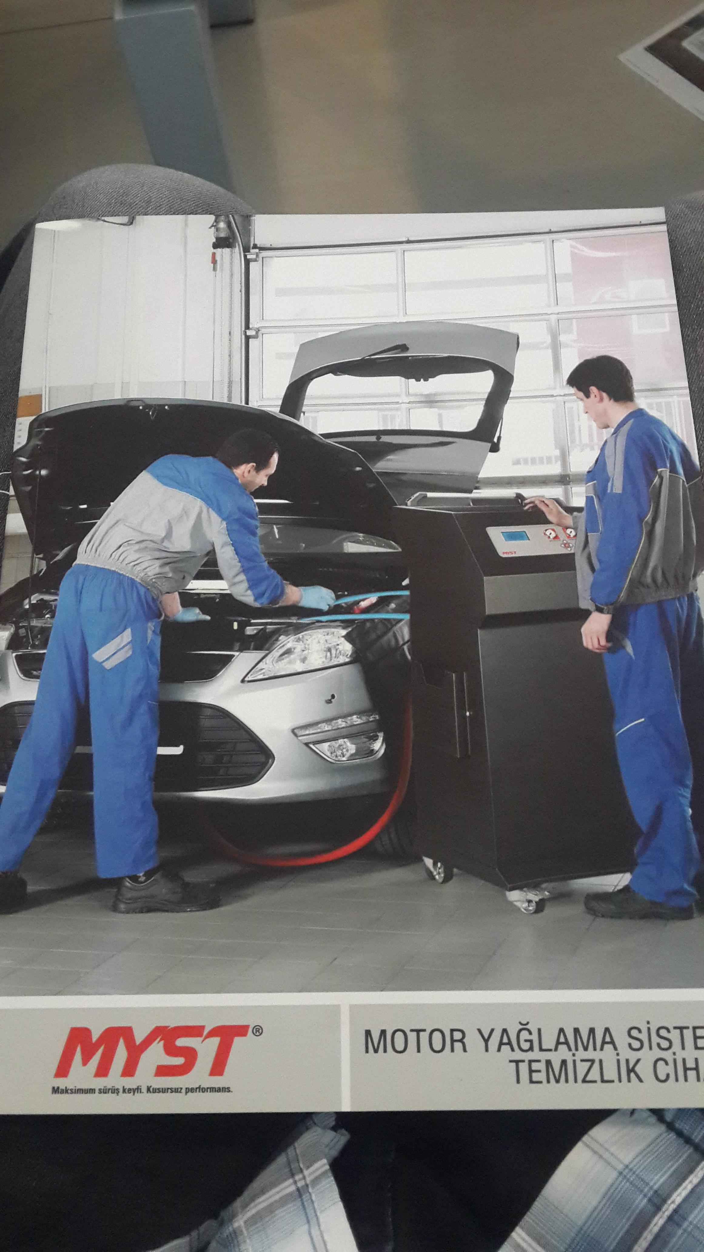

Hocam şu MYST denilen işlemi diğer Peugeot aracımın bakımında motor temizliği olarak bana da kitlediler. Siz bu işlemden sonra ses veya performans olarak bir anormallik sezdiniz mi? Sanki araç daha uğultulu bir şekilde çalışıyor. Yakıt tüketimine olumsuz bir etkisi olup olmadığından da şüpheliyim. Hatta bu işlemi anlatan bir kitapçık vardı bekleme salonunda. Fotoğrafını çektim. Aydınlatıp deneyimlerinizi yazarsanız sevinirim. İyi bayramlar.
7 yıl
mrb daha gurultulumu calisiyor pek emin degilim sanki yuksek hizda biraz daha tok bi ses var fakat audi servis muduru olan bi arkadasin tavsiyesi uzerine yaptirmayi kabul ettim iki defa motorubtertemiz yaptigi asikar. arac uzerinde kulbultor kapagi degisimi, karter havalandirmasi vs yaptirdigim icin gerekti. ayrica yag eksiltme hatta frenlerimin bile tam tutmadigini myst sayesinde bulduk:)) 2011 model s60/v60 t4 arac sahipleri fren vakum pompalarini kontrol etsinler.
