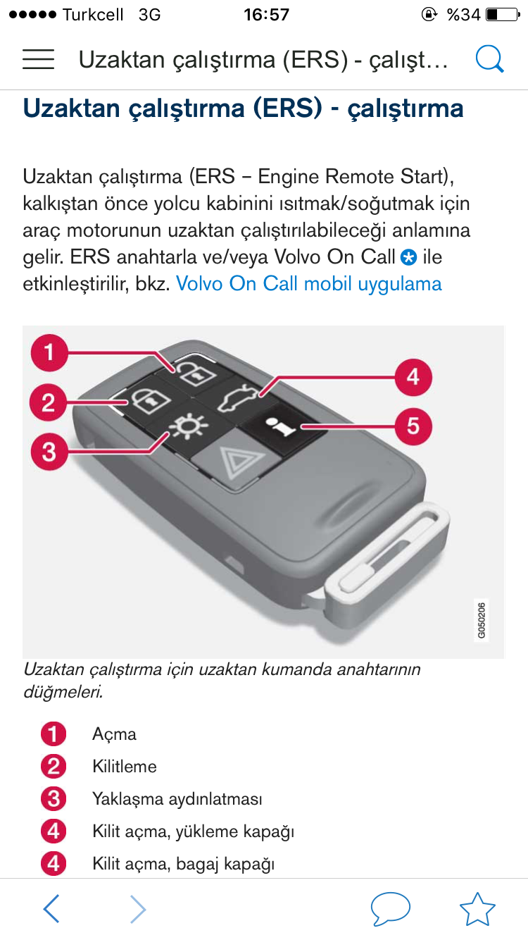

Merhaba arkadaşlar,
ERS uzaktan çalıştırma hangi modellerde var acaba?
Teşekkürler.

Çoğu motorlarda var fakat serviste vida ile yazılım yüklenmesi gerekiyor.Fiyatıda birkaç bin tl civarindaydı.

merhaba sadece yazılım ile bunun halledildiğine emin misiniz? böyle şeylerde donanımsal birkaç parça da gerekebiliyor.
Hangi araçlarda uyumlu olduğu konusunda da net bilgi verilmemiş sitesinde de. Daha önceden bunu kullanan varsa görüşlerini beklerim.

En net bilgiyi servislerden alabilirsiniz.
Bende yakıtlı ısıtıcı mevcut, onu uzaktan kumandada çalıştırmak için yakıtlı ısıtıcı ünitesi gerekiyor fakat servise ers istediğimi söylediğimde ikisi bir arada olmadığını söylemişlerdi.
Ers için vidadan yazılım indirildiğini söylemişlerdi
2. Aracım xc60 için sormuştum onada ayni şekilde yükleriz dediler.Onda yakıtlı ısıtıcı mevcut değildi
