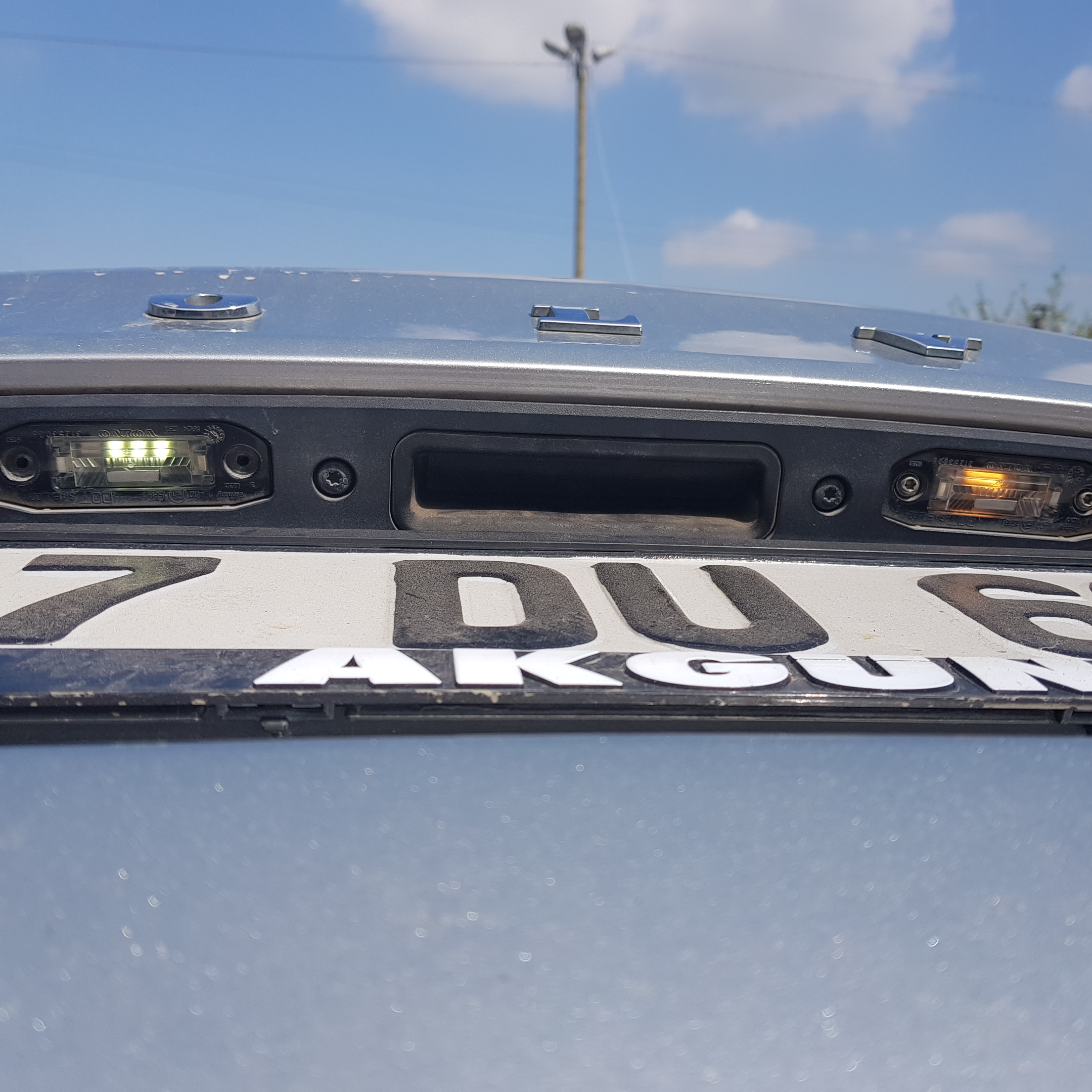

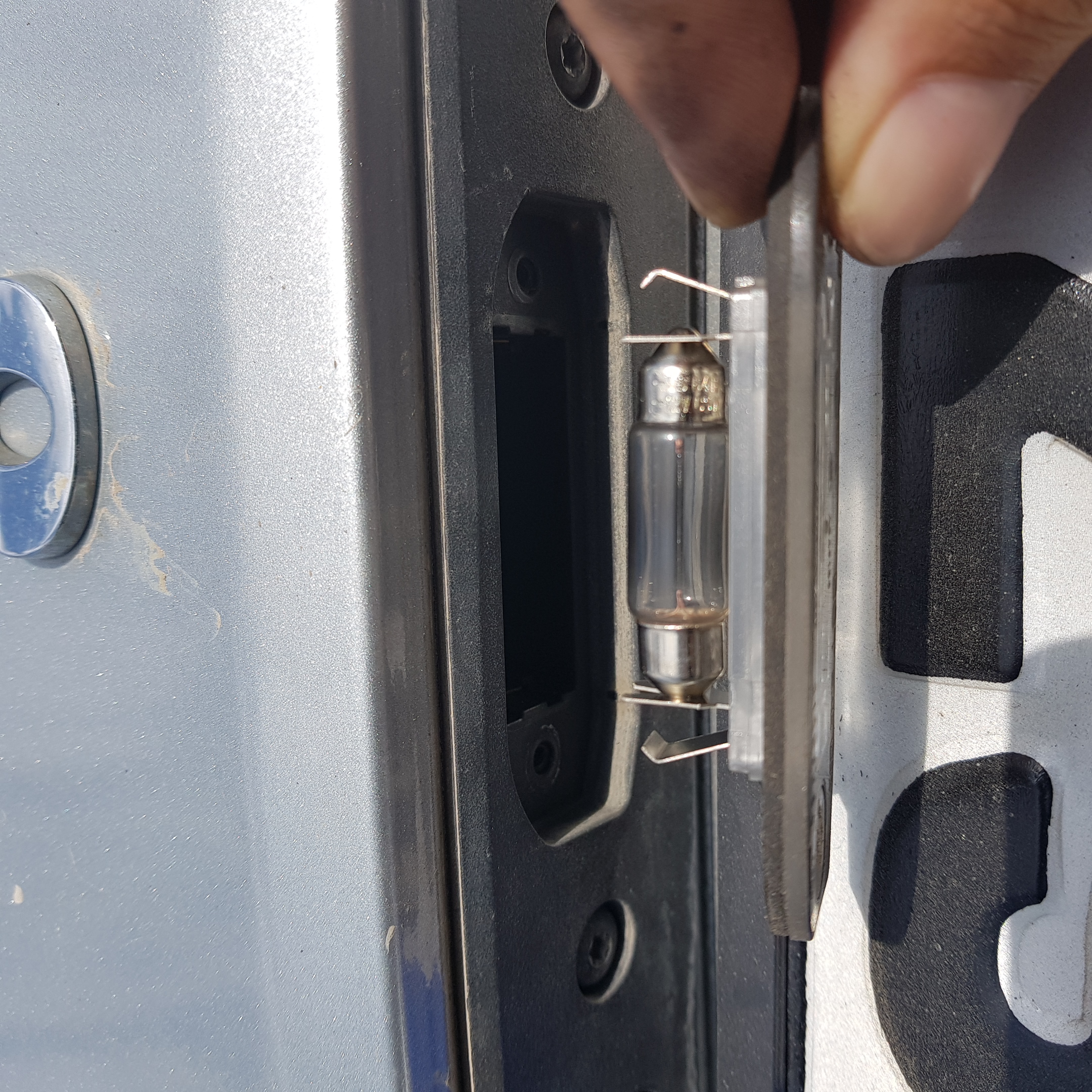

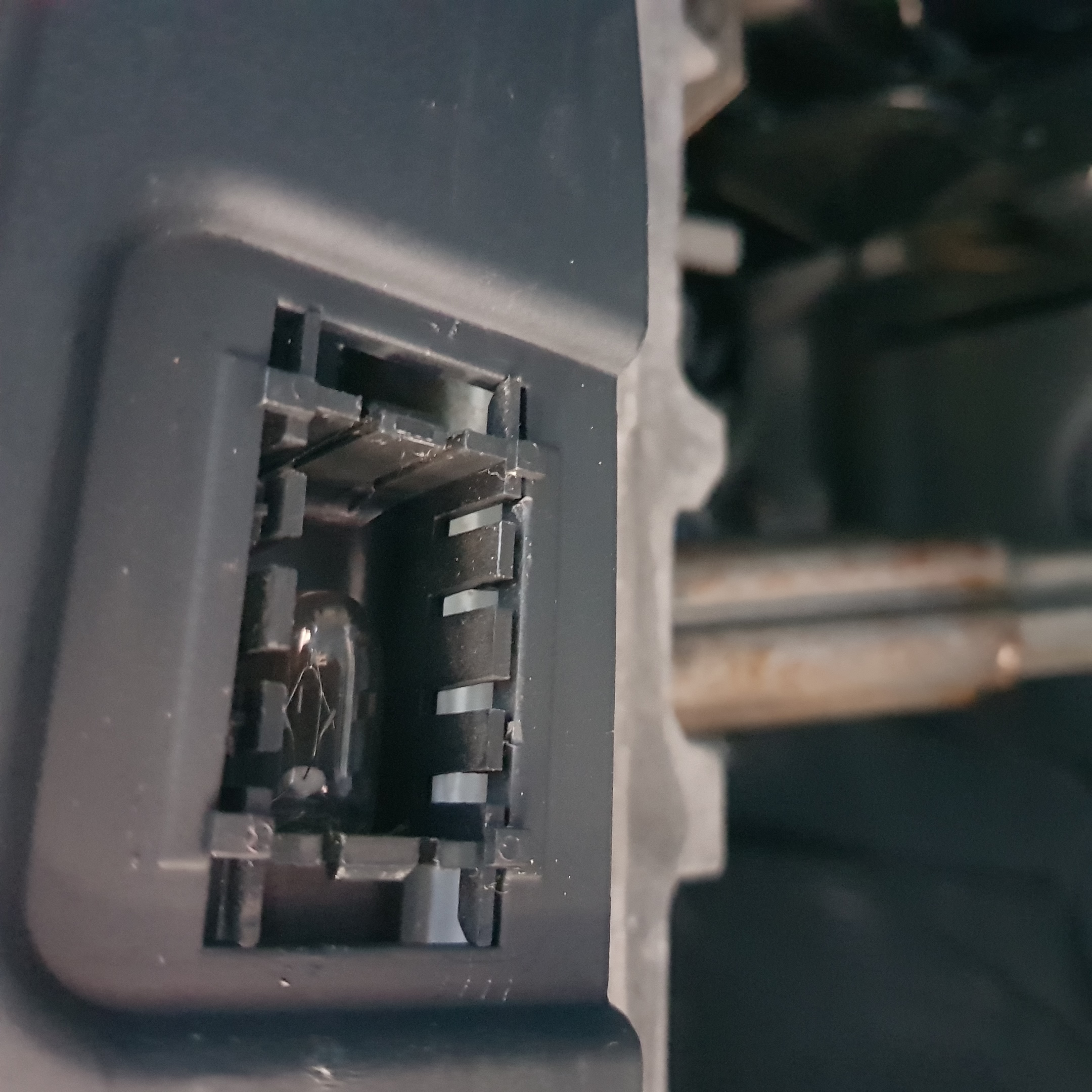

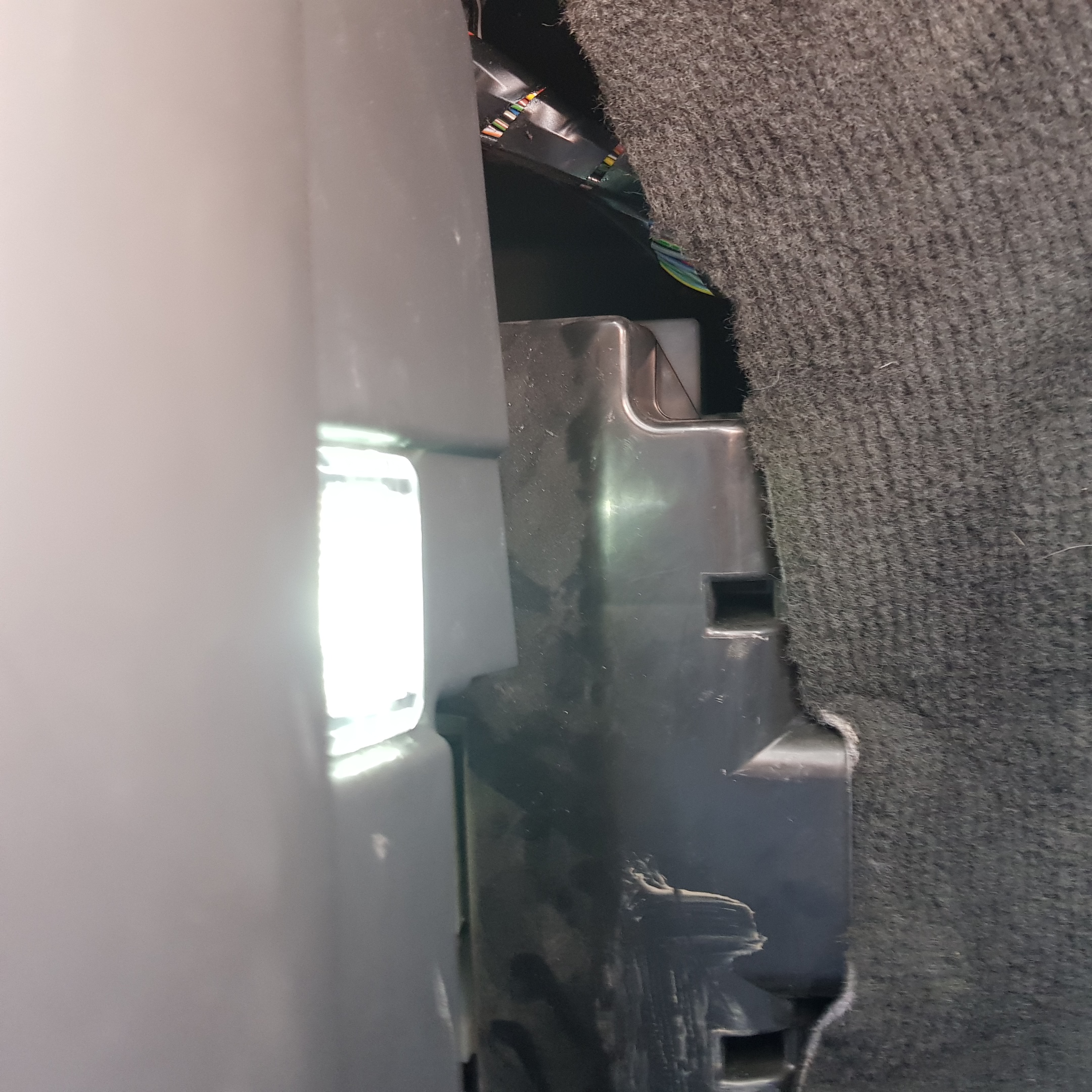

Öncelikle bende plaka lambalarını değiştim.

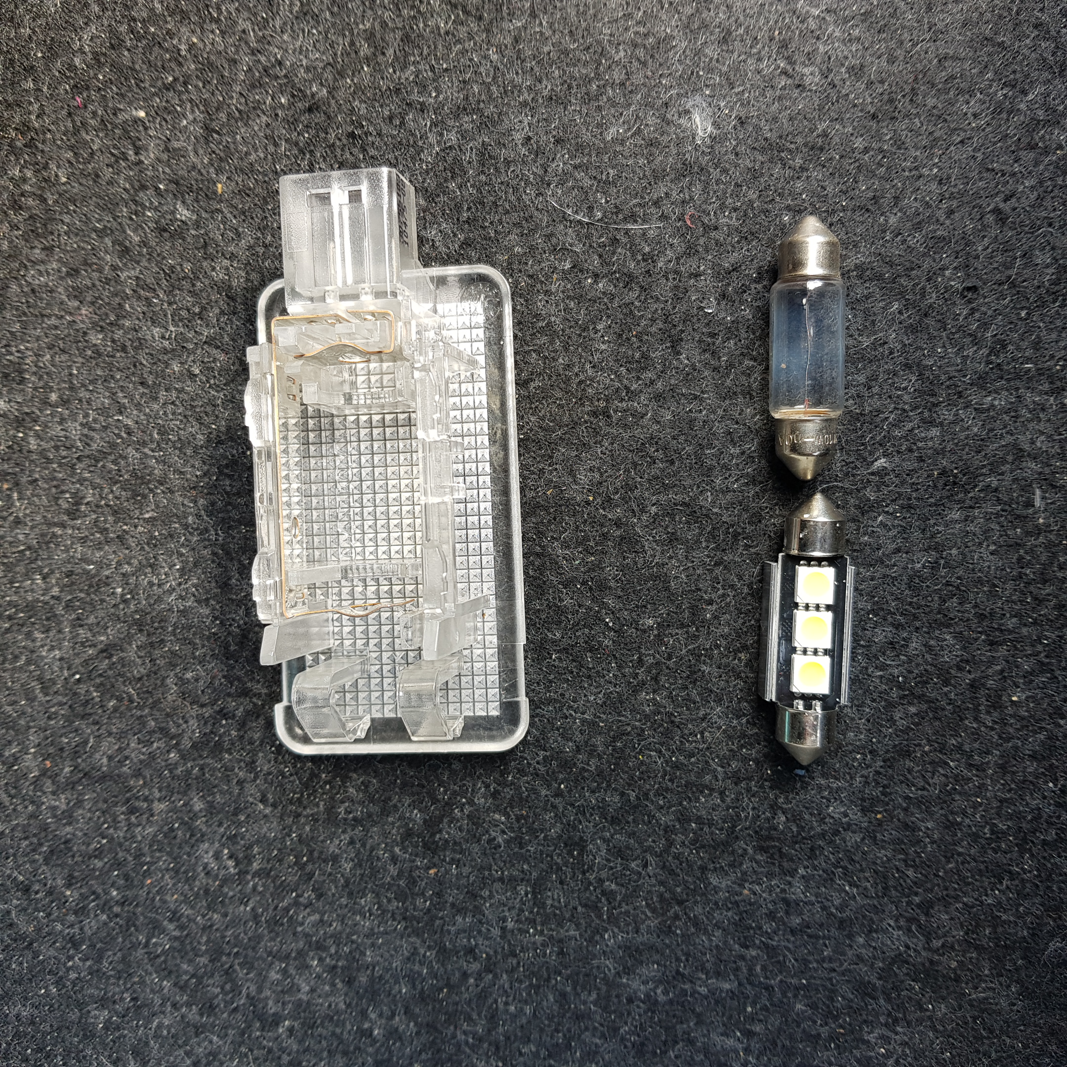

Daha sonra bagaj aydınlatması;
Son olarak ayak aydınlatması;

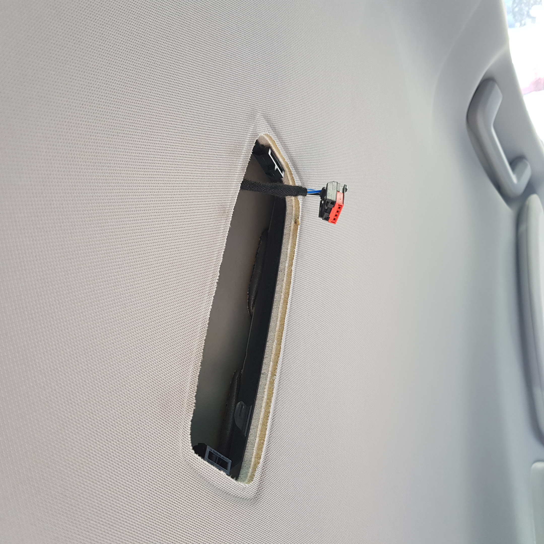

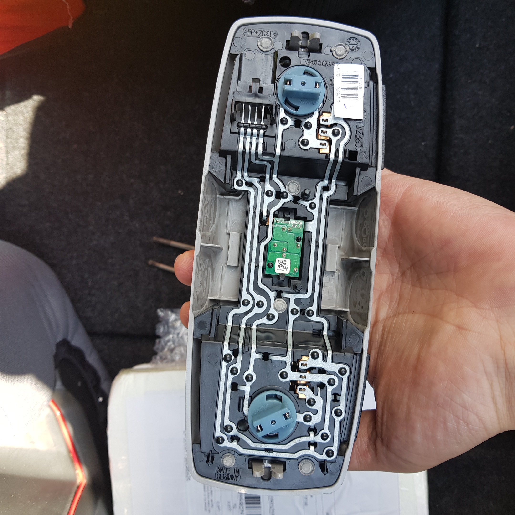

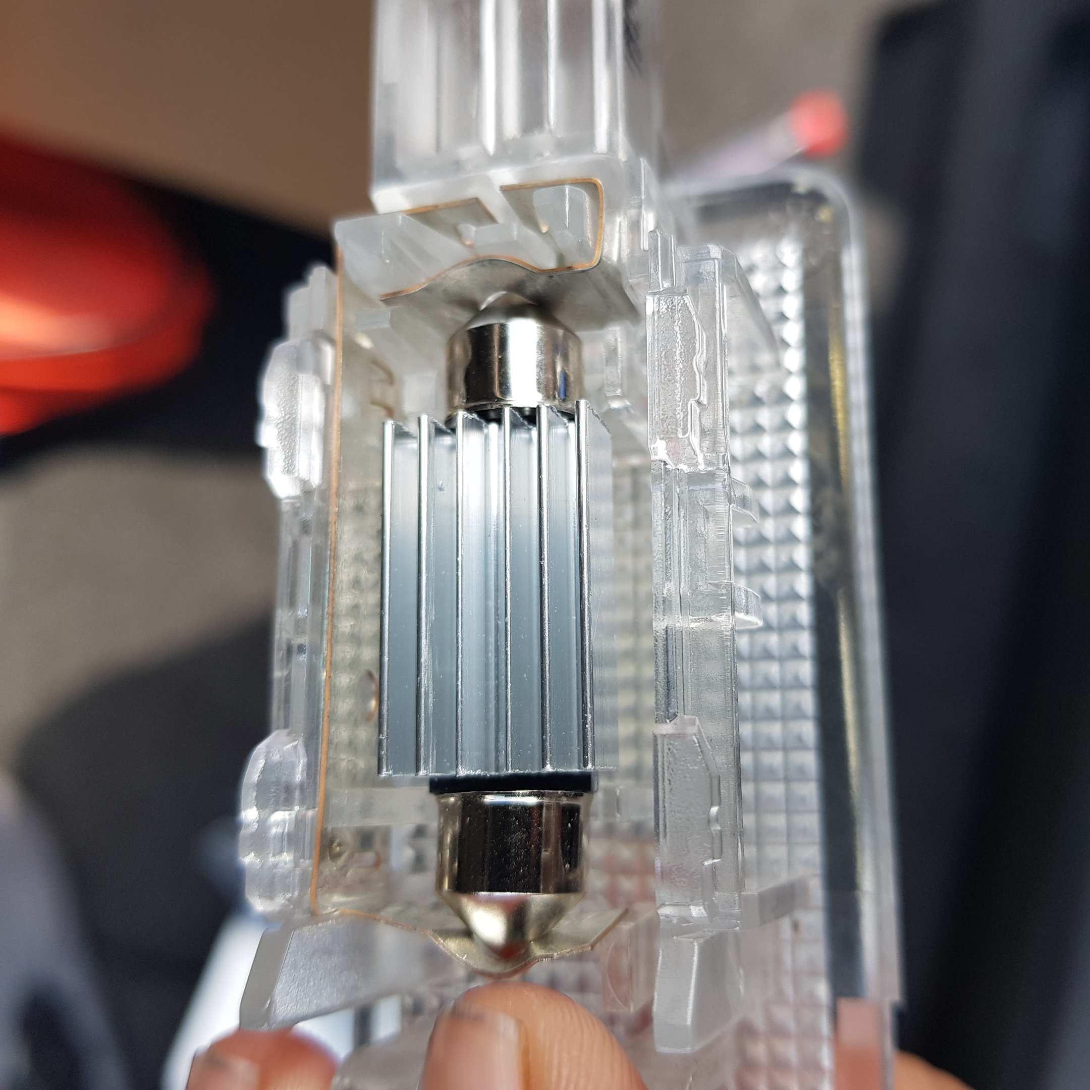

Orta tavan lambasını söktüm;

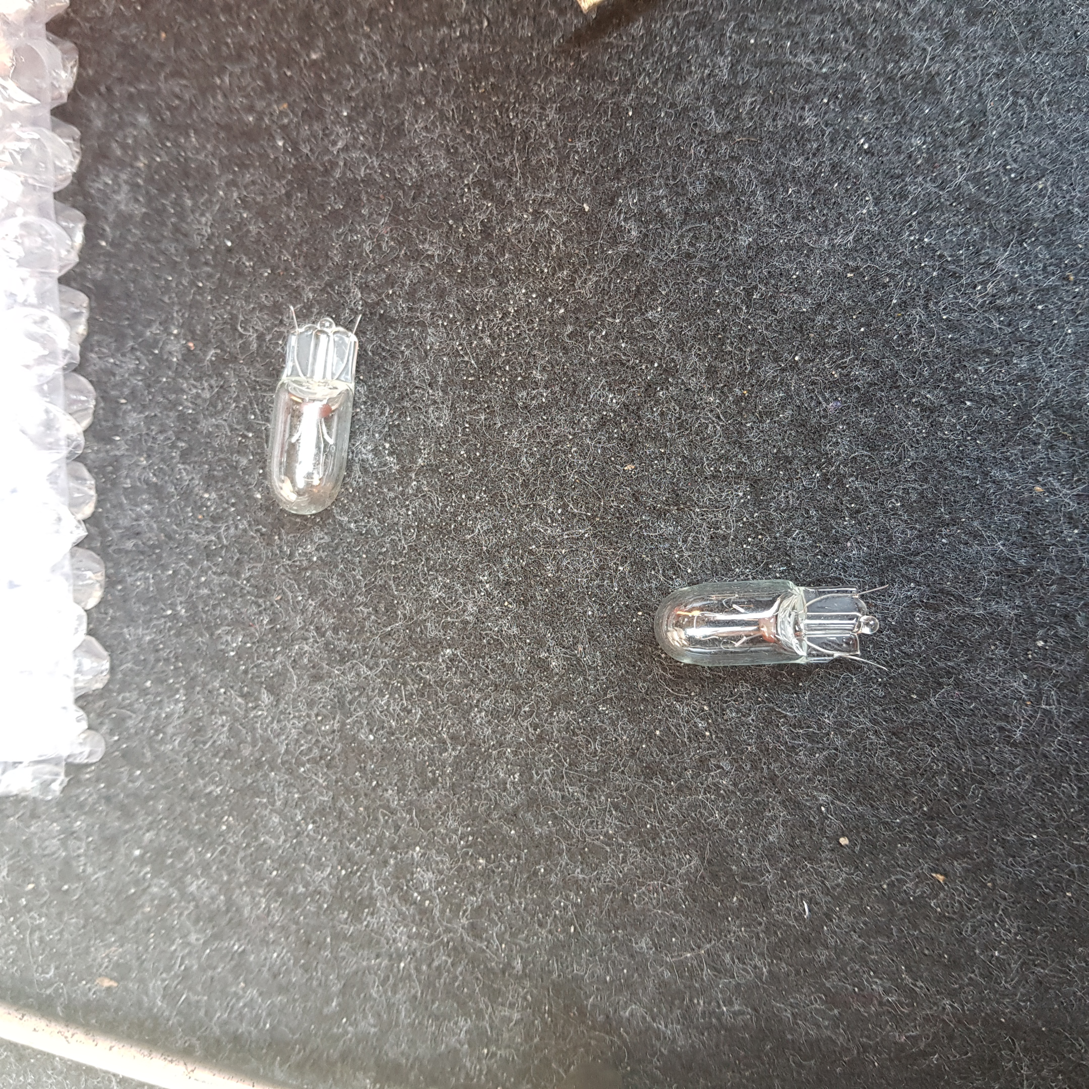

Ancak çıkan ampullerin kenarında telleri uyarılmıştı. Yani enerjiyi yan taraftan alıyordu;
Gelen ledlerin hiç birisi bu şekilde olmadığı için değiştiremedim. Youtube videosunda gördüğüm ön konsolda aynı orta konsol gibi olduğu için onu sökmeyi hiç denemedim.
Tavan lambasına uyan ledlerin resimlerini gönderme şansınız var mı acaba.
Akşam karanlık resimlerini çekemedim. Çekince yüklerim...
Teşekkürler...

16 adet Canbus Araba Beyaz LED Işık Için İçişleri Paketi Seti Soğanları 2011 2012 2013 2014 2015 Volvo S60 Harita Dome Gövde Kapı lamba
http://s.aliexpress.com/BRBfIbQV?fromSns=Copy to Clipboard
Deechooll 18 adet Volvo S60 2011-2015 için Araba LED Ampuller, Canbus İç Işık S60 için 11-15 Kubbe Işık Haritası Ayak Bölmesi Gövde Lambası
http://s.aliexpress.com/jIbQV3MB?fromSns=Copy to Clipboard
Ben bunları aldım. Plaka, ayak ve bagaj oldu. Tavanlar olmadı...

Bunlardan var paketin içinde ama duylara taktığımda yanan olmadı.
Yarın tekrar çalışacağım üzerinde...

Bahsettiğim YouTube uygulamasını izleyin göreceksiniz mavi duylu ampuller işlem gerektiriyor o halde bile sizin bahsettiğiniz kitte yer alan ampuller bildiğim kadarıyla olmaz benim linkini verdiğim ampuller işlemle olur, siyah duylu olanlara ise sizin belirttiğiniz ampuller de benimkiler de direk uygulanabilir
Saygılar
< Bu mesaj bu kişi tarafından değiştirildi toprako -- 21 Nisan 2018; 21:44:50 >
Bu mesajda bahsedilenler: @u_d_cicek
7 yıl
Bunları tekrar izlerseniz biraz daha anlaşılır sanırım
https://youtu.be/iUFQ-UiUwDA
Mavi duya işlem yapılan örnek ise bu
https://youtu.be/E-Mx63sEZ5M
Saygılar

Aynen ikinci videodaki durum söz konusu. Bendeki ledler elektrik alamıyor duylardan
O kadar ince işçilik bana göre değil gibi

O zaman siyah duy bulmak lazım en güzeli

Merhaba arkadaşlar.
Servis sınırlamasını başardım ama bu sefer tavan lambaları yanmamaya başladı
Torpidonun altında 5A sigorta var çıkarıp taktım ama olmadı.
Başka sigortası var mıdır.
Sıfırlama işlemi ile tavan lambasının alakası var mıdır

Sorun elektrikçide 10 tl karşılığı sigorta değişerek çözüldü.
Teşekkürler...
