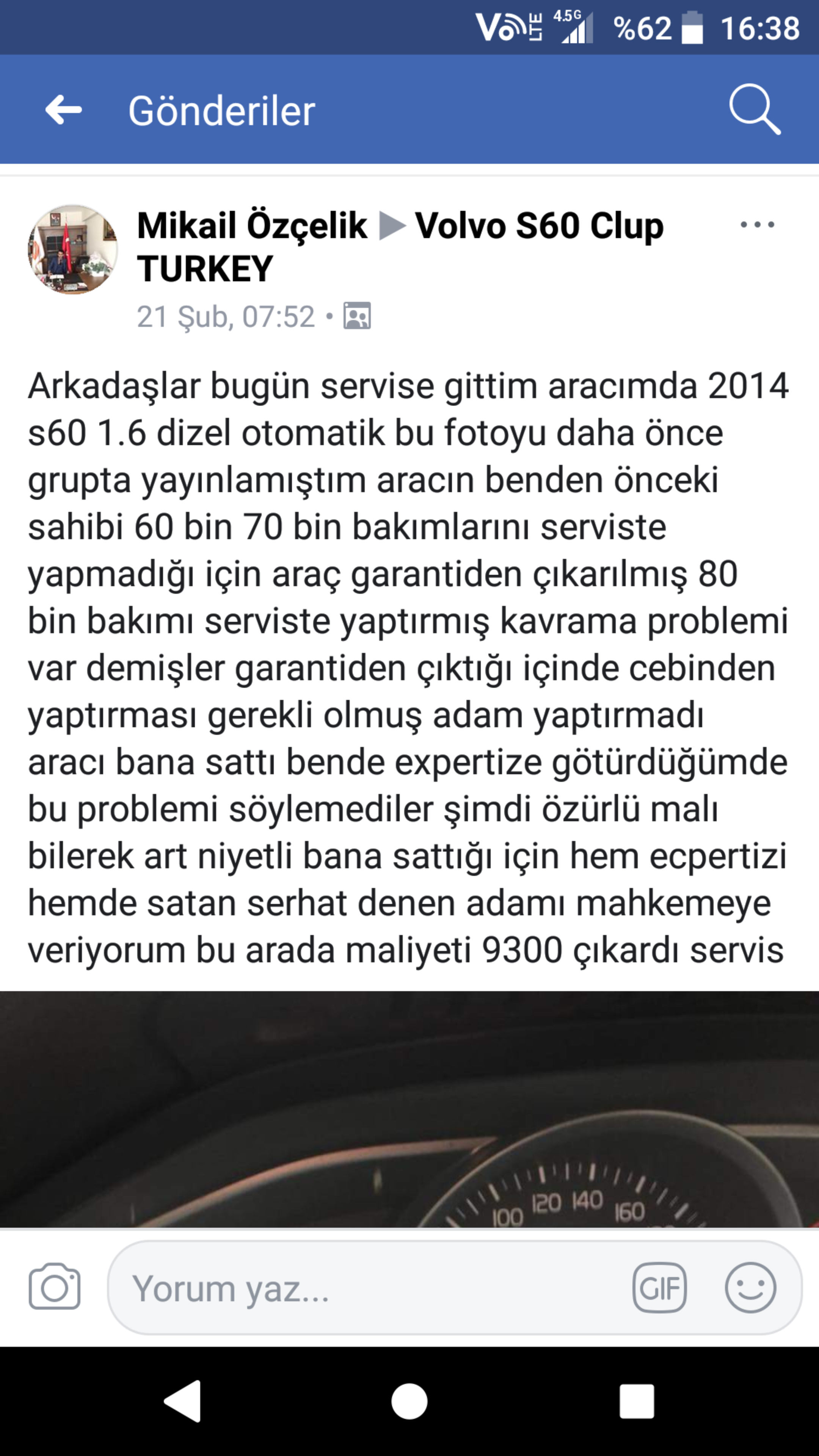

8 yıl (2493 mesaj)
Orijinalden alıntı: Brumack
Cevabiniz icin tesekkur ederim. Peki baski balata maliyeti yaklasik ne kadar oluyor bu modellerin? Ve km olarak belli bir omru var midir baski balatalarin?
Sanirim iyice geberene kadar idare etmek en iyisi. En azindan kaydirma falan yapmiyo iyice yokus yukari bile.
Yetkili serviste 9 bin TL gibi bir rakam kavrama değişim maliyeti, yetkili servis bakımlıysa %30 indirim yapıyorlar tabi garanti bitmiş ise , garantisi varsa eger zaten garantiden değişir.
V
8 yıl (305 mesaj)
devirdeki dalgalanma kavramadan kaynaklanıyor. hem yetkili servis hemde ozel serviste test surusunde ustalar direk aynı seyi soyledi. garanti durumunuz yoksa bana gecen sene verilen fiyat 8500 civarıydı kavrama degisimi.

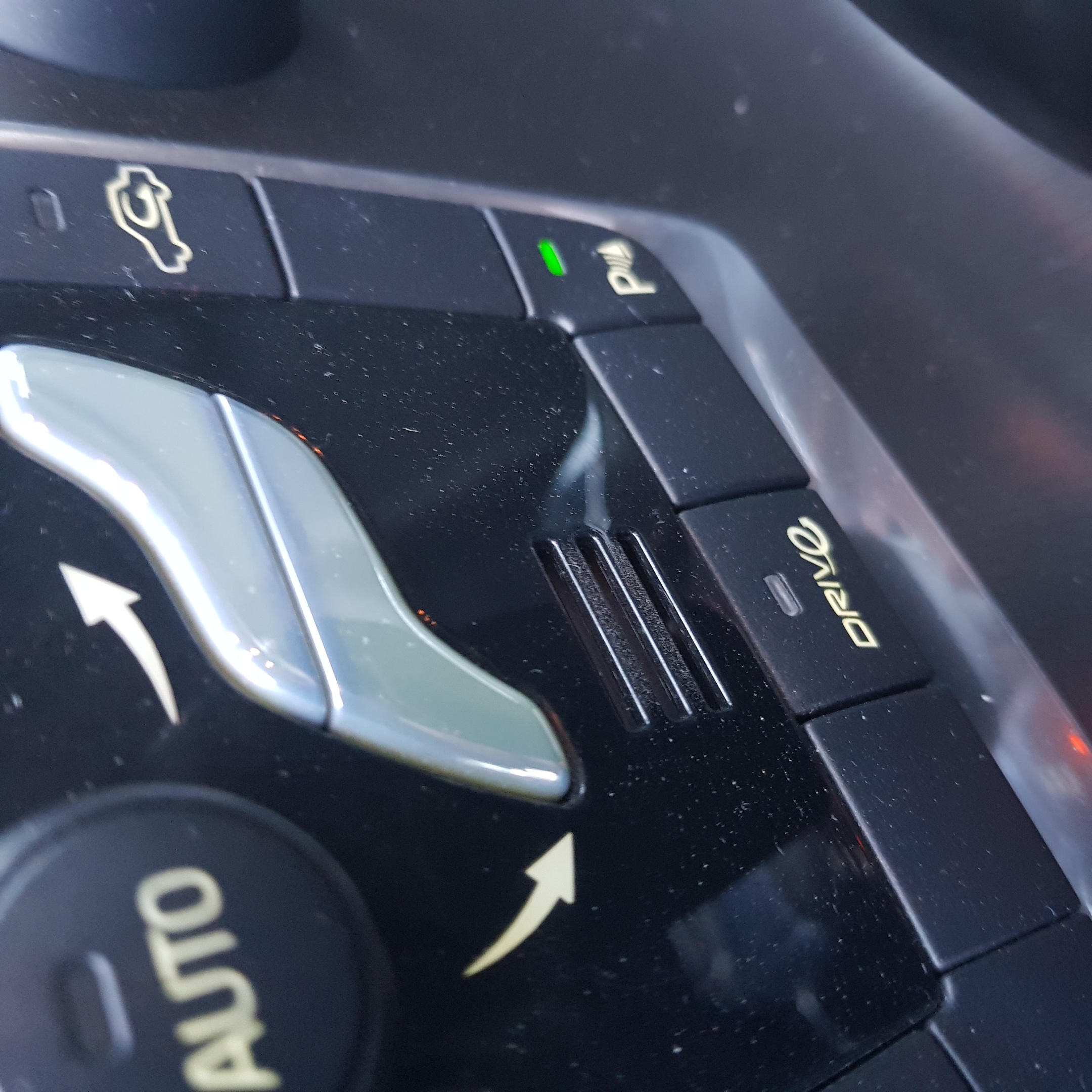

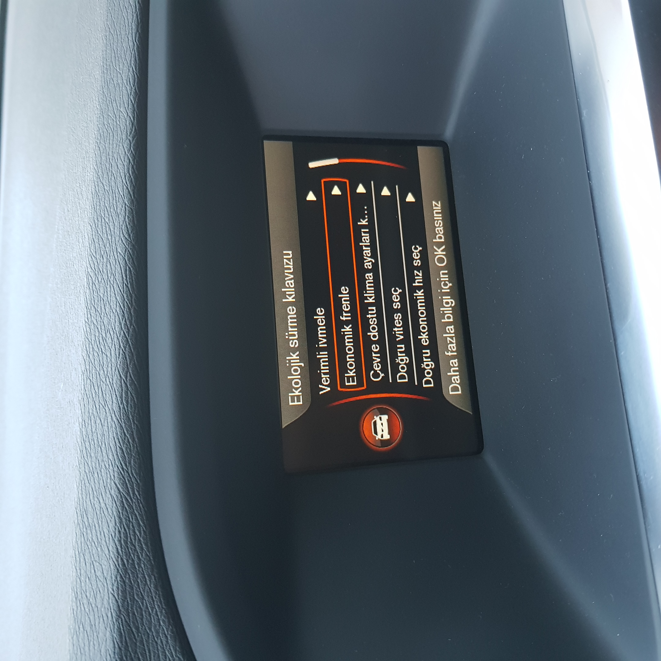

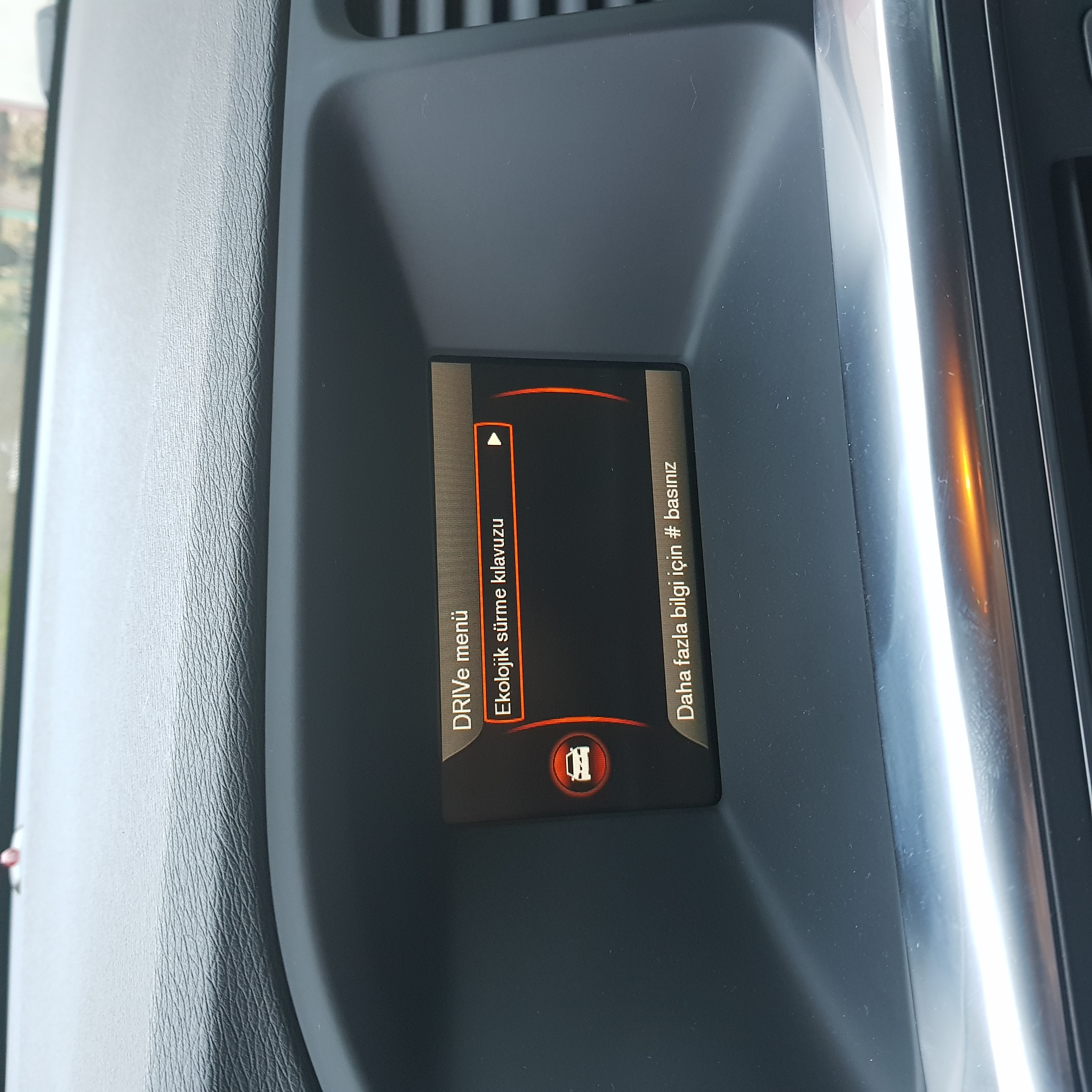

Arkadaşlar merhaba.
Birkaç gün önce start stop ile ilgili konuşmuştuk.
Aracın menüsünden baktığımda benim araçta start stop olmadığına karar verdim.
Drive tuşu sadece şanzıman ile alakalı optimizasyon yapıyor sanırım.
Araç 2011 T4 Premium.
Bir sorum olacak. Bazı arkadaşlar şanzıman yağı seviyesini kontrol ettiğini söyledi. Ben hafta sonu kaputu açtığımda yağ seviye çubuğu hariç herhangi bir seviye kontrol noktası bulamadım. Eski aracımda şanzıman için ayrı bir çubuk vardı ama sanırım bunlarda yok. Ya da ben bulamadım

8 yıl (1231 mesaj)
Orijinalden alıntı: Karakahya-
Hocam sizin tavsiyeleriniz çok değerli. Bundan sonra her bakımda şanzıman yağı seviyesini kontrol ettireceğim.
Estafurullah yardımcı olabildiysek ne mutlu. Düzelme var mı? Şanzımanda
8 yıl (1231 mesaj)
Malesef çubuk yok.kontrolü çok kolay değil. Sol tarafta davlumbaz arkasında kalıyor. Lifte kaldırınca kontrol edilebilir mi? Bilmiyorum. Şanzımanın sol yanında (motor kısmından gözükmez) bir civata var onu gevşetince yağ gelmesi lazım gelmiyorsa eksiktir. Ben şöyle bir kolay yöntem geliştirdim ecoboost motorlarda şanzımanın üstünde 13-14 ingiliz anahtarın açacağı sert plastik bir civata var. (Aslında dizellerdede aynı şanzıman var ama motorun yapısından şanzımanı göremeyebilirsiniz)Düz zeminde onu söküyorum temiz bezle silip tekrar sıkıyorum Ve tekrar söküyorum söktüğümde uzun plastik civatanın ucunda yağ varsa yağ eksilmemiş, yoksa aynı söktüğüm yerden yağ ilave ediyorum. Ve şimdilik ne titreme, ne devir dalgalanması, ne çekişte düşüklük yaşamadım. Fotoğraflı anlatmak isterdim ama görevdeyim aracımıda 3 aydır görmüyorum :)

8 yıl (168 mesaj)
Öncelikle ayrıntılı açıklamanız için teşekkür ederim.
Şanzıman yağı için ayrıca kontrol çubuğu olmaması garip.
Bahsettiğiniz yöntemle hafta sonu bir kontrol yapmayı deneyeyim bakalım ne çıkacak.

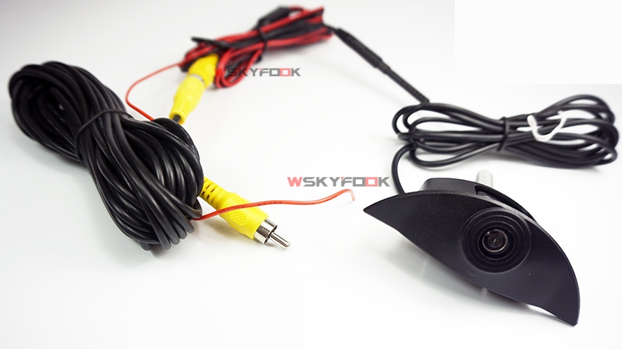

8 yıl (58 mesaj)
Merhaba;
Volvo S60 Advence için ön kamera montajı düşünüyorum. Sanırım bu kameralar oem.
Bunların montajı ile ilgili sorun yaşar mıyım, veya mevcut orijinal 7' ekranlı aracıma montaj için gerekli başka bir ara parça var mı?
buna benzer bir montaj yapar arkadaşımız veya bilgisi olan yönlendirebilirse sevinirim.
