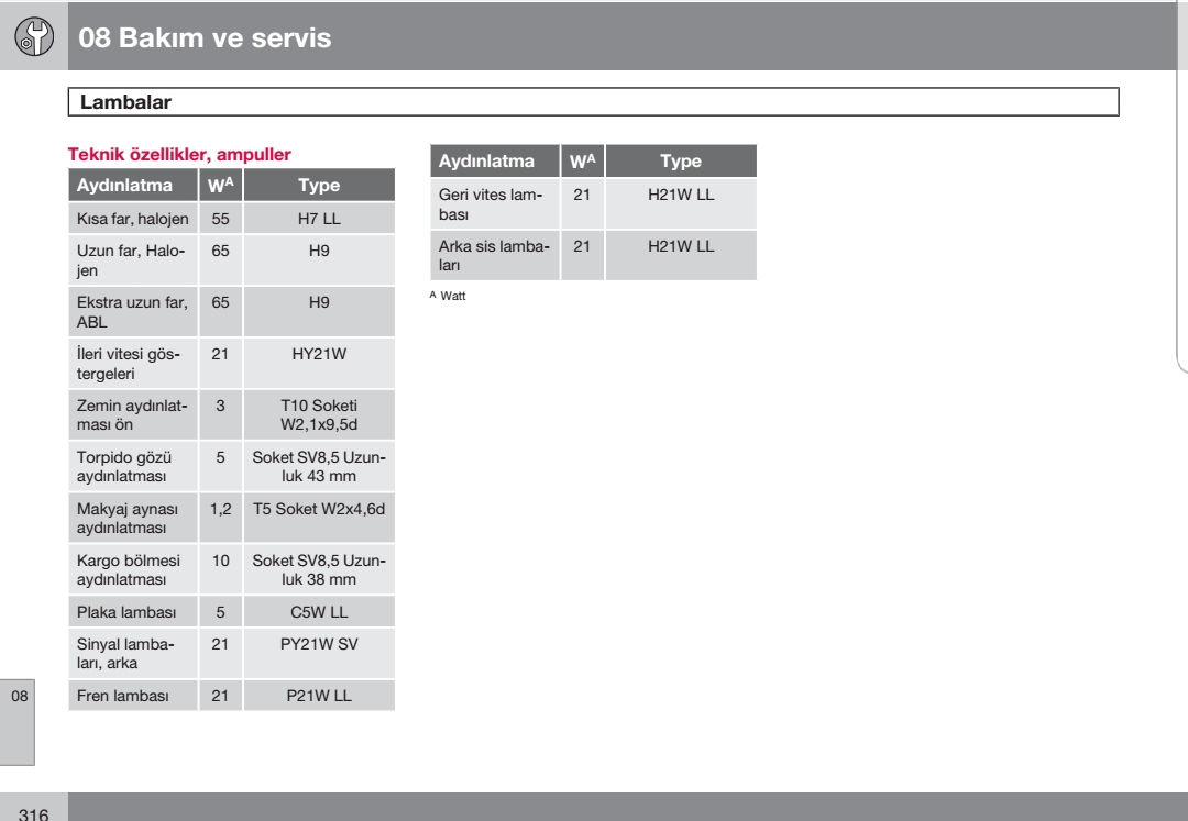

Merhaba arkadaşlar.
Bir arkadaşımla araçlarımızın ampüllerini led yapmaya karar verdik.
Bundan önceki aracım olan Kia cerato da yapmıştım ve çok hoşuma gitmişti. Şimdi bunda da yapmayı düşünüyorum.
Kullanma kılavuzunda yazılan ampül tiplerini türkiye de bulunacak dile çeviremedim.
Elinde ampül tipleri olan bir arkadaşımız varsa yardımcı olursa sevinirim.
Saygılarımla.
