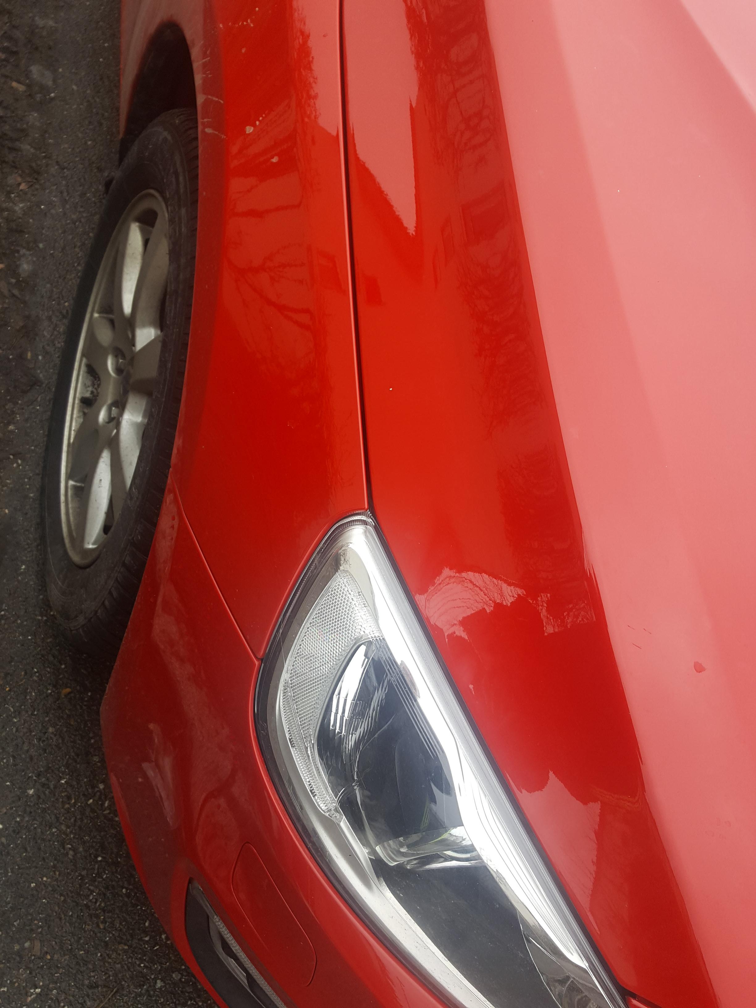

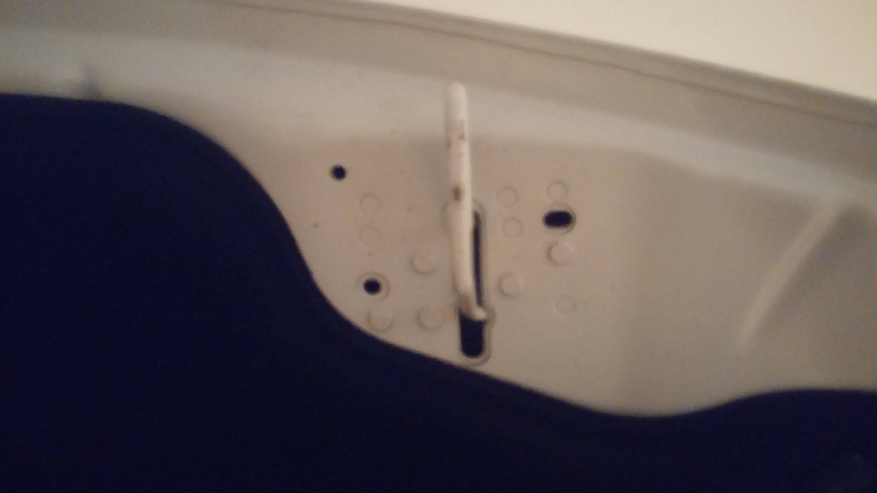

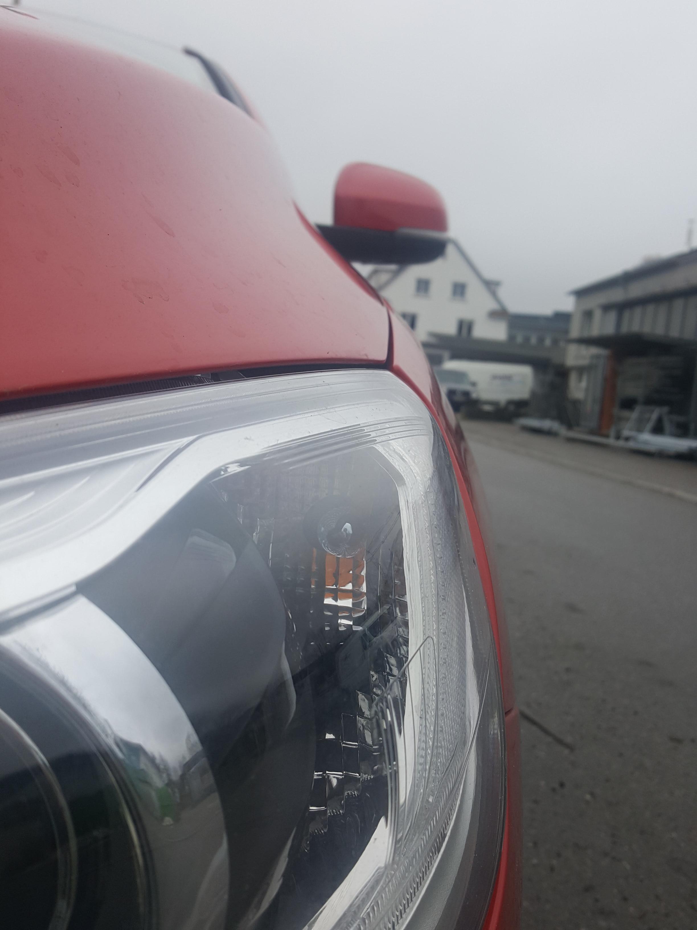

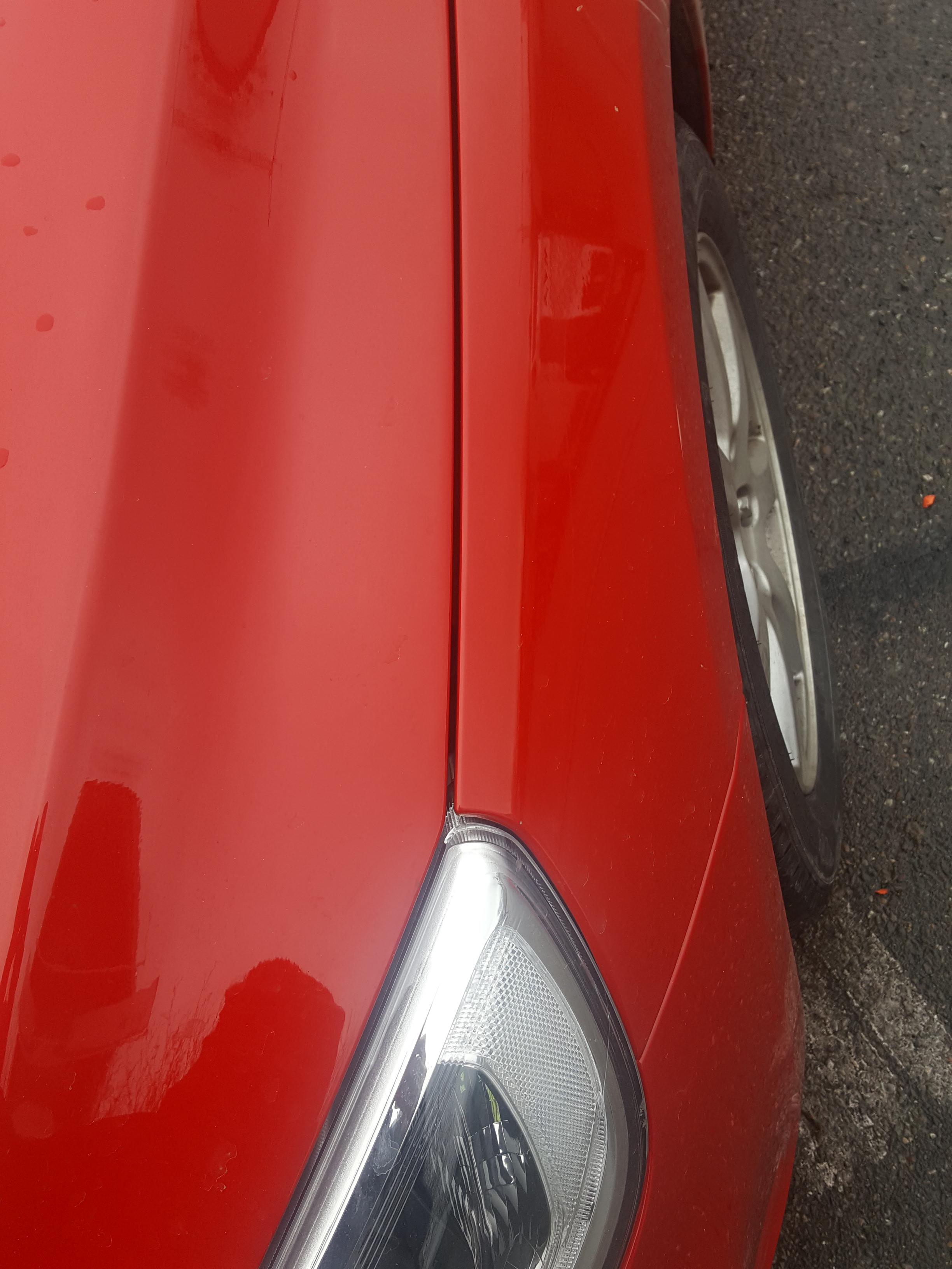

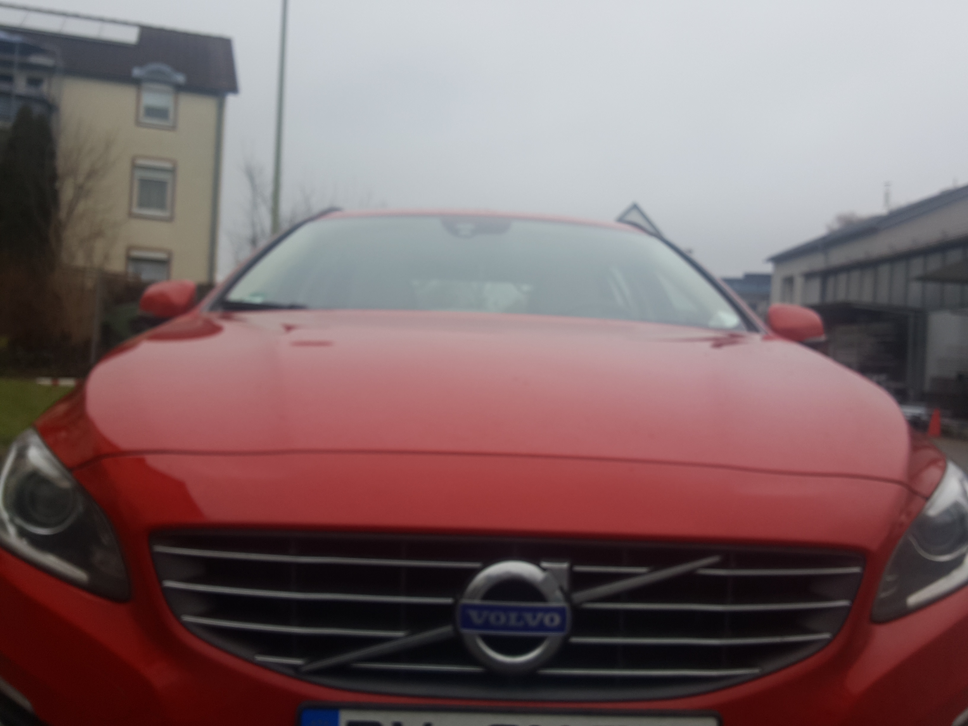

Onur hocam öncelikle kaput kancalarının resmini paylaşayım. bizimki daha paslanmamış ancak boyası kalkmaya başlamış.

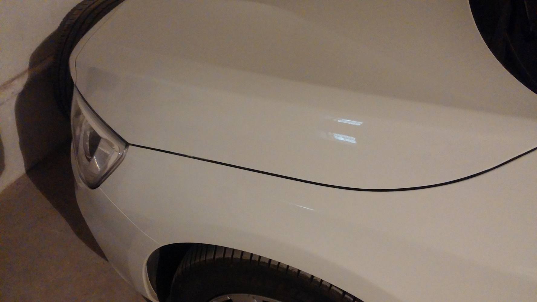

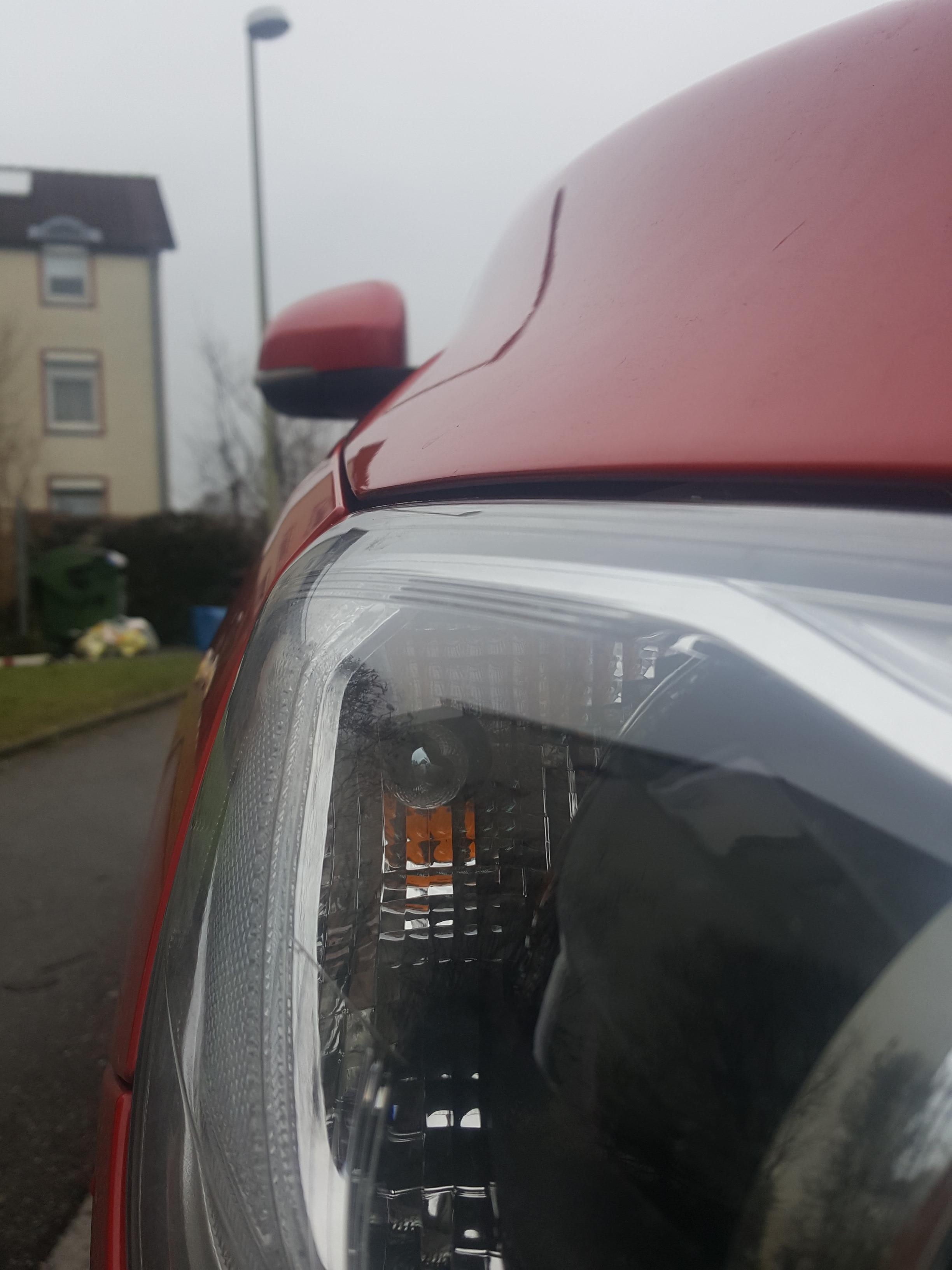

kaput-çamurluk birleşim noktaları açıklıkları ise şoför ve yolcu tarafında farklı. şoför tarafı daha açık. onların resimlerini de paylaşayım.
D.baran ve boatswain hocalarım, o siyah silindirlerle oynadım ama o açıklık hiç değişmedi. daha sonra D.baran hocanın işaretlediği vidayı gevşettim ama yine olmadı. çünkü vidayı gevşetince çamurluk ileri geri hareket ediyor. ama benim ihtiyacım olan çamurluğun yukarı aşağı hareket etmesi. bunu da yapmak mümkün değil. çamurluğu yukarı kaldırıyorum ama vidayı sıkınca tekrar çamurluk sıkışıp aşağı iniyor. başka önerisi olan varsa açığım ben bu yöntemlerle halledemedim.

Hocam bende fırsat bulamadım muhtemelen aluminyum olmasından dolayı cokta Sıfır ayar yapılamıyor Sahibinden sitesindeki satılık Araçlara bakın kiminin Şoför tarafı kiminin yolcu tarafı daha Acik duruyor servise gittiğimde göstereceğim fırsatım olursa

Orijinalden alıntı: haacar
Hocam bu sorun bizim eski 208'deki ön camdaki sürücü ve yolcu bölümlerindeki camın A direği ile bıraktığı bariz farklı boşluk değerleri konusunu hatırlattı. Bende bir bakayım duruma.
Sevgili Haacar,geçenlerde biraz o bahsettiğimiz plastiklerle oynamış ve sağ ve sol arasındaki bariz farkı tam gidermemekle birlikte gözümü rahatsız etmeyecek kadar düzeltmiştim ve daha sonra boş ve geniş bir vakitte (bir hafta sonraki bir haftalık iznimde) dahada düzeltirim diyerekte planlama yapmıştım.Bugün msj ını görünce çıkıp uğraşayım, böylece sana ne yaptığımı/nasıl yaptığımı yazarım dedim.
Ilk önce her üç plastiği saat yönünde son noktalarına kadar çevirip/sıkıp sıfırladım.Sonra aracın karşısına geçip sıfırlanmış haline baktım.Kapak en alt noktaya indiği için sağ ve sol aralıklar neredeyse değecek kadar yaklaştı ve her iki çamurluk ise yüzey olarak dışa çıkıntı yapmış gibi kapağın üstüne çıktı.Şoför tarafındaki çamurluk diğer tarafa göre hem kapaktan daha yüksek seviyedeydi ve hemde çamurluğun farın üst tarafıyla kesişen noktası (çamurluğun köşesi) fardan daha uzaktaydı.Bunlardan ayrı olarak aralıklar şoför tarafında halen biraz daha fazlaydı yolcu tarafına göre.Durum buydu sıfırlanmış halde.
İlk olarak far ile şöför tarafının çamurluğu arasındaki açıklığı (çamurluğun köşesindeki dışa doğru çıkıklığı) düzeltmek için bahsettiğim iki vidayı gevşetip içe doğru 1-1.5 mm kadar ittince o aykırılık düzeldi ve sağ/sol aralık farkı daha da azaldı.
İkinci olarak plastikleri ayarladım.sağ/sol çamurlukların yüzey olarak kapaktan yaptığı yüksekliği gidermek için tabiki kapağı, plastikleri saat yönünün tersine çevirerek yükseltmek gerekiyor.Yolcu tarafı plastiğini önce bir tur çevirip deneyerek,sonra bir tur daha çevirerek çamurluk/kapak yüzeyini hem eşitlemiş hemde aralığı genişletmiş oldum.Sonrada şoför tarafını aynı şekilde iki tur çevirerek yükselttim ve çamurluk/kapak seviyeleri düzeldi ve aralıklarda normal bir genişliğe geldi.
Bunlar bittikten sonra tekrar karşılaştırma yaptım;her iki tarafın yüzeyleride son derece düzgündü,sadece yolcu tarafındaki aralık şoför tarafına göre dar görünüyordu.Zaten bir bütün olarak bakıldığında da aralık çizgisinin fara dogru yaklaştıkça inceldiği yani daraldığı görülebiliyordu.Son olarak bunu düzeltmek için plastiği çeyrek tur daha saat yönünün tersine çevirdim ve aralık hem kendi bütünlüğü içerisinde düzgün bir görüntüye hem de şoför tarafıyla simetrik görüntüsüne kavuştu.
En son daha ince bir karşılaştırma yaptım ve her iki aralık arasındaki genişlik farkının 0.3 mm den daha fazla olamayacağına karar verdim.Sanırım standart olarak farklılık payı bundan daha fazladır.
Not:Fotoğrafları herşey bittikten sonra çektim,farklıymış gibi görülebilir,bunun nedeni çekim açısı,uzaklık ve ışık.
Diğer bir olay ortadaki plastikle oynamak pek gerekmedi,onuda bir tur çevirerek yükselttim ama en son seviyelere yükseltmeden bir fark yaratabileceğini düşünmüyorum.Mantıken düşününce en yüksek seviyelerinde kapak kilit dillerindende güç alarak orta noktadan kapağı yukarı doğru baskılayarak yanlarda yani sağ ve sol tarafta alçalmaya neden olabilir.

Sagolun Baran bey benim elimden gelmeyeceği icin havalardan ve işten fırsat bulursam sadece siyah plastikleri alçaltma olayına bakacağım benim ortadaki plastik neredeyse en yukarıda (yüksekte) tek Dis tutuyor gibi güzel bir rehber olmuş elinize Saglik.
Bu mesajda bahsedilenler: @D.Baran
Hocam elinize sağlık adım adım çok güzel açıklamışsınız. önümüzdeki hafta sonu bu şekilde bir daha yapmayı denerim. sonucu da paylaşırım
