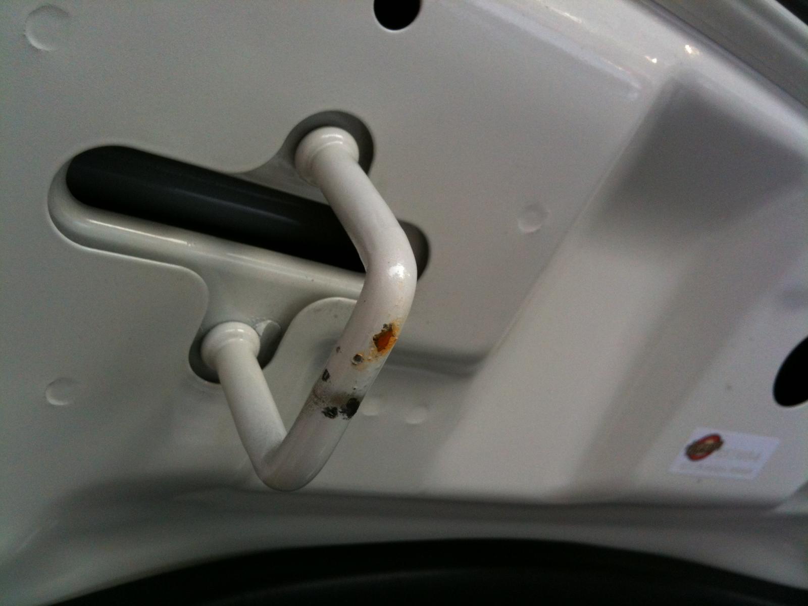

Arkadaşlar selamlar, daha önce başka araçlarda da gördüğüm bir detayı paylaşmak ve size sormak istedim. Malum S60'ların kaputu çift dil ile 2 bölgeden geçmeli. Kaputu bıraktığınızda kaputa kaynaklı ve striker adı verilen resimdeki demir kanca şaşedeki dile kilitleniyor. Daha aracı teslim alırken bile gözüme takıldığı ve farkettiğim kadarıyla kaputtaki bu demir kanca boyası hemen dökülüyor ve nahoş bir görüntü var.
Timsali bir resim koyuyorum, sizde bu parçaya bakabilir misiniz?

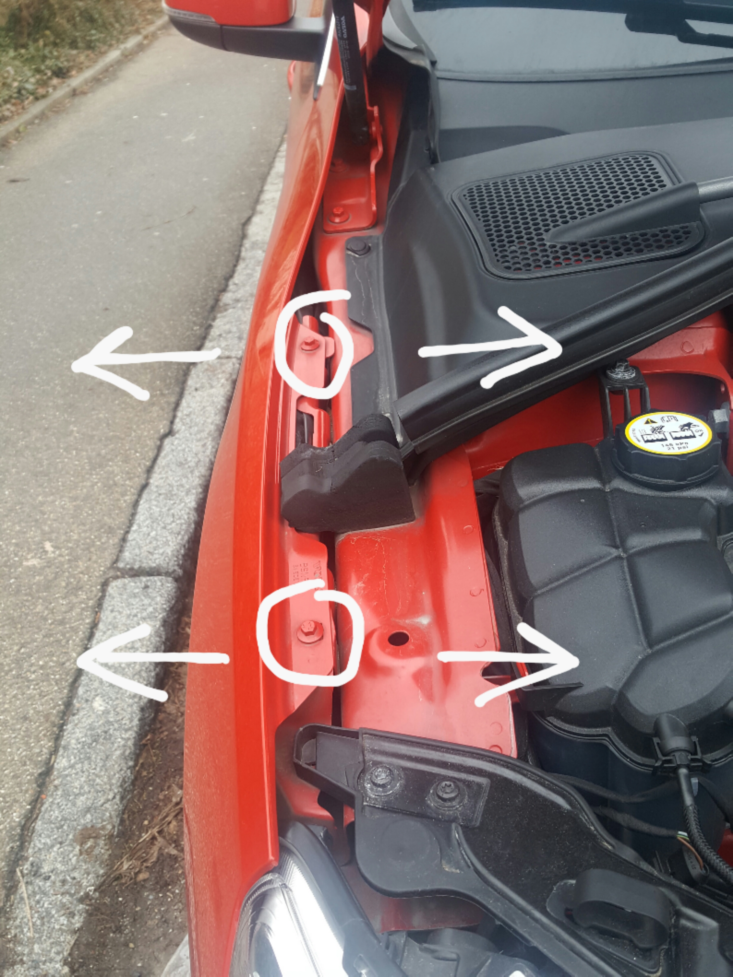

Evet aynen o parçalar ve bir tanede ön orta kısımda var.Ancak şunu belirtmek gerek bu ayarlamayı yaparken iki taraftaki rahatsız edici farklılığı giderirken yada aradaki farkı azaltırken kaput kapağı ile çamurlukların yüzeylerinin eşitliğini aerodinamiği düşünerek gözden kaçırmamak gerek.Resimdeki plastikler kapağı çamurluklara doğru yaklaştırır veya uzaklaştırır,iki yönlü düşunmek lazım; yani bazı durumlarda eğer geniş görünen tarafı daraltmak mümkün olmuyorsa bu durumda dar görünen diğer kenarı kaput kapağını yükselterek genişletmekte çözüm olabilir.
Önceki yazdığım diğer yapılabilecek bir yöntem daha kullanılabilir.Resimde daire içerisine aldığım vidaları biraz gevşeterek pay varsa, ki 1-2 mm olabilir, çamurluk içe veya dışa doğru ittirilip vidalar tekrar sıkılabilir.Bence önce aracın karşısına geçip bozukluğun hangi taraftan kaynaklanmış olabileceğine ve çözüm yöntemine dair bir karar vermek işi oldukça kolaylaştırır.

Kırmızı bir araca bu kadamı yakışır ya maşallah,aynı renkmiş.
Evet görüldüğü gibi iş biraz daha karışık.Bir tarafı değiştirirken diğer taraflara dokunmamak olmuyor,dengeleyip ortayı bulmak gerek ki zaman baskısından uzak sakin bir kafa gerek.Kolay gelsin.
