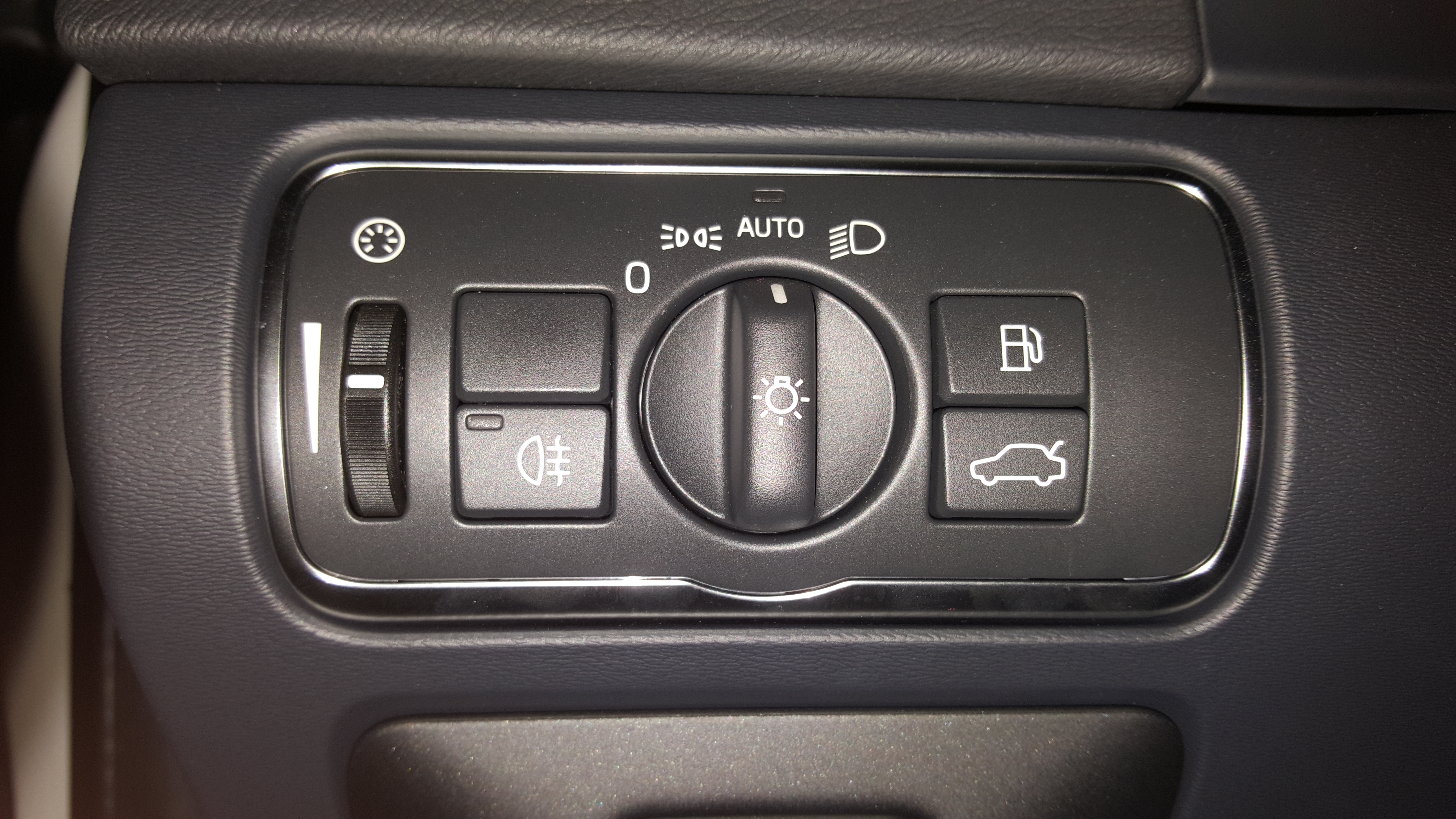

Selamlar,
Benim araçta benzin kapağı açma düğmesinin olduğu alan resimdeki gibi. Boş olan düğme hangi opsiyonu alınca ne olarak görev yapıyor? Bilen var mı?

Olmayan ön sis farı için hazırlanmış bölüm. Markanın başka modellerinde de aynı panel kullanıldığı için S60'da orası boş.
Saygılarımla.
Bu mesajda bahsedilenler: @sirjohn78
Sis farı hiç gelmedi aklıma... Teşekkürler bilgi için..
