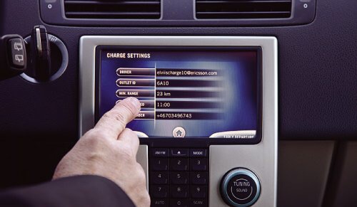

Arkadaslar merhabalar,
2012 C30um var orta konsola şöyle ekran taktırmak istiyorum, nasıl bi ürün tercih etmeliyim aramızda uygulayan var mı acaba?

paylaşılan fotoğraf elektikli bir c30 ünitesine sahip linkleri aşağıdadır, iyi forumlar

Cok tesekkürler, ayrıca oraya baska bi ekran takamazmıyız peki atıyorum pioneer marka vs.

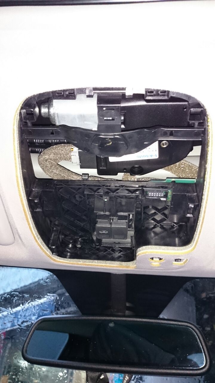

Cok garip bir durum ile karsi karsiyayim. Fotolar gorulurse eger kismen sizde anlayacaksiniz. Sunroof un ve isiklarin kontrol panelinin sofor bolgesi isigindan su damlamaya basladi. Baya bi yagmur yaginca gider tikandi vs desem tavan halisi islak olur hic bir yerde islaklik yok. Sadece o paneli soktum ve icinde su birikmis baska hic bir yerde birsey yok.
Bu mesajim da bahsettigim su girisi sunrof su tahliye kanalindan degilmis. Yine su akmaya devam ediyor ama ilginctir suyun nereden aktigini bu sefer gorsem de nasil oraya nereden girdigini anlamadim.
Su tam olarak on dikiz aynasinin hizasinda on cam ve tavan dosemesi arasindan akiyor. Acaba benim de on cam fitilimde sorun mu var. Komple cikarilip yeniden mi yapistirmali yoksa baska bir yolu varmidir.
Aslinda tavan dosemesi nasil sokuluyor bi video olsa da izlesem tavani sokup bakmak istiyorum nereden ne kdr damliyor.

arzu ettiğiniz ünite ericsson firmasının bildiğim kadarıyla seri üretime düşmemiş bir prototipidir. Eklenen ünite volvo electric için ayar-izleme menüsü niteliğindedir. Orijinal volvo electric iç dizayn olarak bizimkilerle benzer yapıdadır
aslında içerisi bu şekildedir. Bildiğim kadarıyla orta ünite single ya da double din teyp ile uyumsuzdur. Ekran takma gibi bi isteğiniz varsa malum üst göğüs kısmına odaklanmanız gerekecektir.

Bendeki sıkıntı gün geçtikçe artıp üstüne de istanbul'a dönmem gerekince ankarada kapalı bi garaja bırakmak zorunda kaldım. En son bi yemek kepçesi kadar su almıştı. Ankaradaki evin önü 5 derecelik bi öne eğime sahip. Ondan ötürü sular direk yolcu paspasına akıyor. ne koltuğa ne de üst döşemede ıslanma olmadı. Paspaslarım oem havuz tipi kışlıklar olunca paspastan da taşmadı su.
Camda hiç taş izi yok, ama patlama riski %50. Taş çatlağı olanlarda herşeyin eskisi gibi olma ihtimali %10 gibi bişey. Camdan şüpheliyseniz araç suyu nereden alıyorsa o kısmın en üst tarafından eliniz yumruk halde iken baş parmağınızla ittirdiğinizde esneme varsa sıkıntınız %100 cam yapıştırıcıdır. 1 hafta içerisinde benim cam sökülme durumu netlik kazanır, tecrübemi paylaşırım.
Tavan sökme konusu aslında basit. Geçen ilk bahar dolu yağmurunda göçük düzelttirme yaptırdığımda görmüştüm. Fakat sizin sıkıntının sunroof tahliyelerinde olmadığına eminseniz tavanı sökmeyi gerektirecek bi sıkıntısı yoktur bence. Tavan sökülmesi basit olsa da hassasiyet gerektiren bi olay. Düzgün sökülmediğinde tavanda kırılmalar, akabinde geri takıldığında çizgiler meydana gelebiliyor. Kocaman bi döşeme olduğundan araç içerisinden çıkarılması oldukça zor olabiliyor. Benim göçük düzeltme yapıldığında tavan koltuk kafalıklarına koyulmuştu. belirli bi alanda çalışabilmişti elemanlar. Tavan söküldüğünde aklıma gelseydi sunroof döşeme kapağının üstünü de temizletirdim, için çok yanmıştı ona

Ufuk sorun büyük ihtimal ön cam, yokuş aşağı cok yagmurlu bir günde farkettim bende ancak senin gösterdiğin yerden su gelmedi..
Sunroof tahlıyesı tıkalı değilse , ilk bakacagın yer cam, yapıstırma bolumu elınızle baskı uyguladıgınızda bellı olur..
Crash hocam; Aracda kasko varsa her yıl bir adet cam hakkınız var zaten ben ılk defa kullandım, sonucta uzun yolda aracın ön camı tas ızı de olabılıyor, yazın guneslı havada kötu duruyor ön cam en guzelı sıfırlanması ..

Bu durum sigorta sirketinin anlasmasina bagli, suanki kasko sirketim disarda ozel camcilarla anlasmis volvo ile anlasmasi yoktu, bende orjinal olmasi icin volvo otokoc tasdelen de degisimi gerceklestirdim sirkete bildirdim tabi onceden, ucreti kart ile ben odedim sonra sirket bana 1 hafta icinde %20 muafiyet tutari eksik sekilde hesabima eft yapti.. En guzeli kasko sirketini arayip bilgi almaniz ben oyle yapmistim..
Sorun cok kucuk birsey ancak masrafi buyuk.. Suan cam degisti sorun yok.. Volvo fabrika da yapistirici kisminda zannediyorum hata yapmis.. Bu kadar aracda olmasi tesaduf olamaz..
