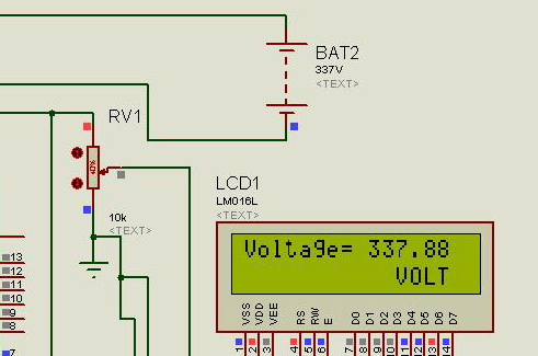

Hemen şimdi biraz moidifiye ile net sonuç aldım.Yaptığım yazılım düzeltmesini bir önceki paylaştığım yazılımı değiştirerek ekliyorum.Hem önceki yazılımda bir istenmeyen durumu(LCD'de isim bekleme süresi 5 sn. idi 1 saniyeye düşürdüm)düzeltmiş oldum hemde hesaplama yazılımını modifiye ederek max. ölçüm sınırını 550 V'a çıkardım.Yeni hali ile Proteus üzerinde çalışma kesitinden bir bölümün resmini eklemekte fayda görüyorum.
