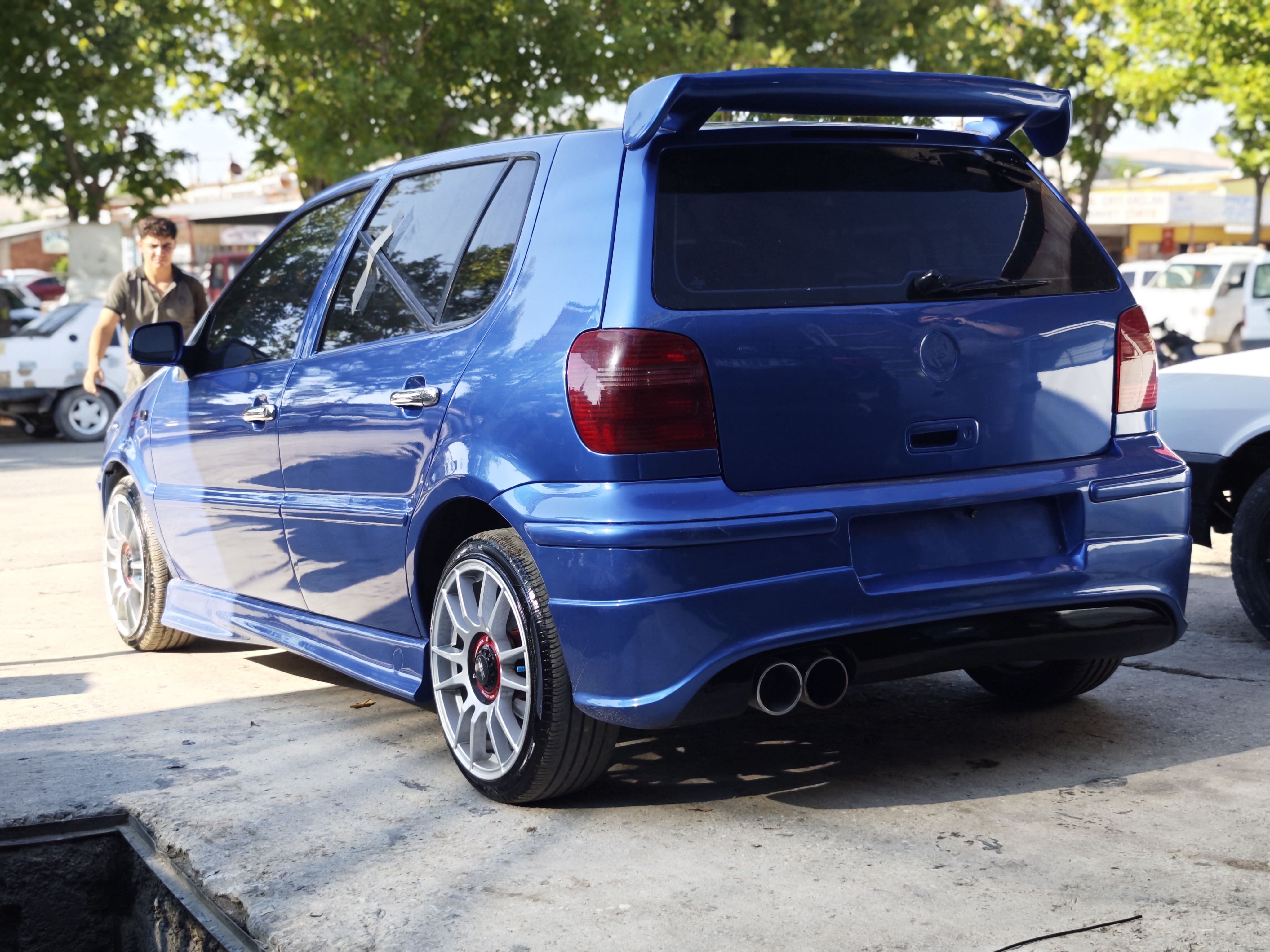

Fuarı atlattık body kit çalışmalarına başladım
Arka golf r32 tamponu
Yanlar e36 m3 marşpiyel
Ön typer ek
Spoiler universal hb
Bodykitleri parça parça almak mantıklıydı hazır satılan kitlerin kalitesi gerçekten kötüydü parça parça topladım ve ilk iş olarak arka tampon ekini modifiye ettim
Egsoz çıkışlarını kapatıp yana aldım e36 m3 marşpiyeli kesip arabaya oturttum ön ek direk oturdu rüzgarlık da oturuyordu direk bodykit işlemleri bitince kaportacıya arabayı teslim edip daha sonrasında saca kadar kazımaya başladık
< Resime gitmek için tıklayın > < Resime gitmek için tıklayın > < Resime gitmek için tıklayın > < Resime gitmek için tıklayın >

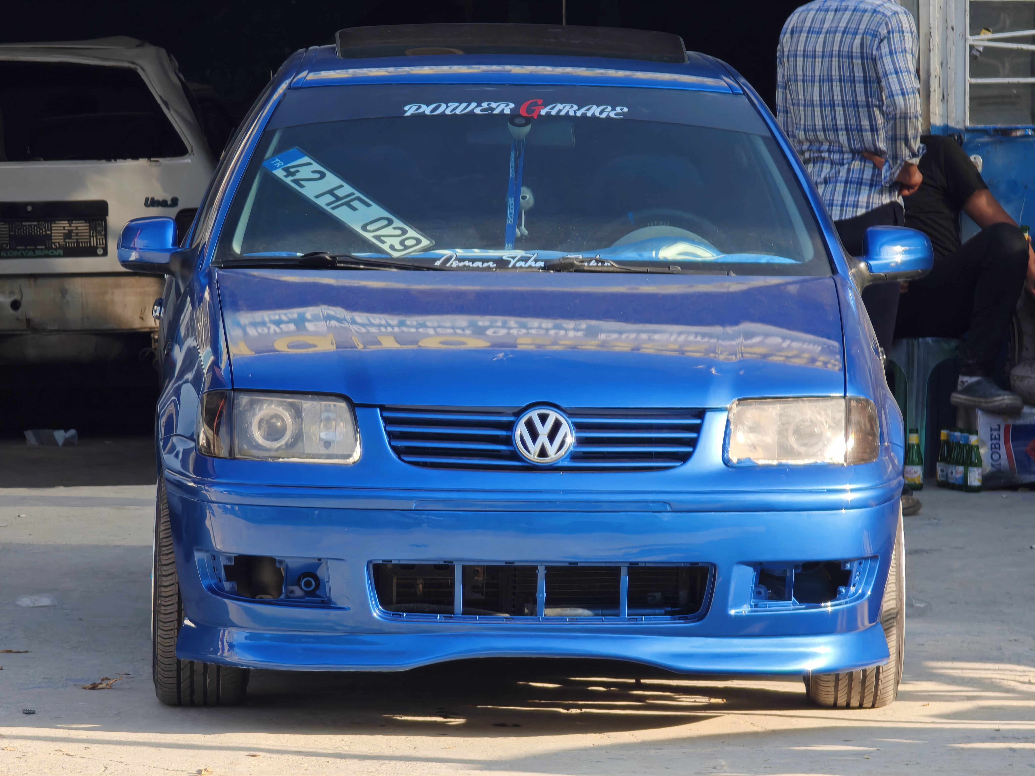

Arabada hiç macun çıkmadı elhamdülillah bizde en dibe kadar indik sacı gözüküyordu ,astarladık ,Daha güzel bir Mavinin renk tonunu seçtik
Ve karşınızda BMW nin Estoril Blau diye geçen estroil mavisi

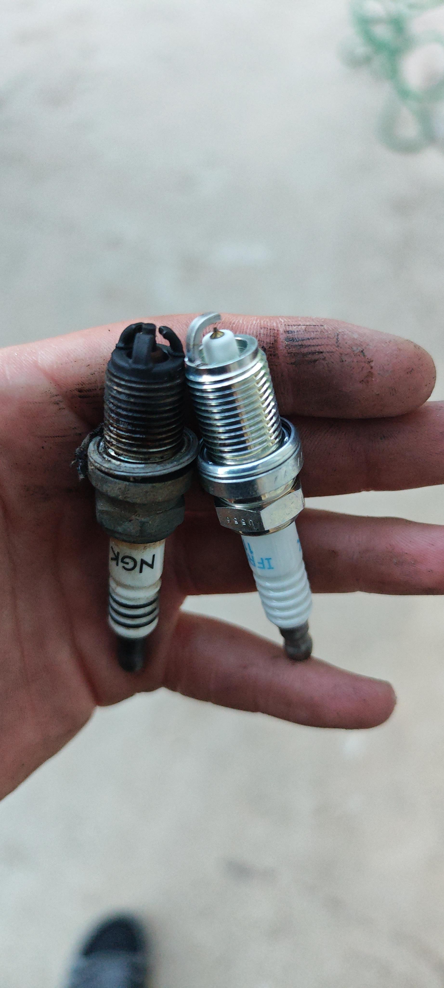

Orjinal Volkswagen logolu 25 yıllık bujiler orjinal NGK Yüksek performanslı iridyum bujilerle değişti
Motor içini de adam ettik fazla orjinalde olmayan ne varsa söküldü atıldı hasarlı soketler orjinal soketleri ile kusursuz şekilde yapıldı
