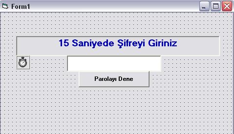

20 yıl (17551 mesaj)
Private Sub Command1_Click()
If Text1.Text = "serseri" Then
Timer1.Enabled = False
MsgBox "Doğru şifre! Hoşgeldiniz!"
Form1.Hide
Form2.Show
Else
MsgBox "Yanlış Parola, Bir kere daha deneyiniz..."
End If
End Sub
Private Sub Timer1_Timer()
MsgBox "zamanınız doldu!"
End
End Sub

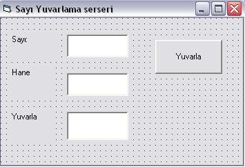

Option Explicit
Dim sayı As Double
Dim hane As Integer
sayı = Val(Text1.Text)
hane = Val(Text2.Text)
Text3.Text = yuvarla(sayı, hane)
End Sub
Function yuvarla(ByVal x As Double, n As Integer) As Double
yuvarla = Int((x * 10 ^ n) + 0.5) / 10 ^ n
End Function
