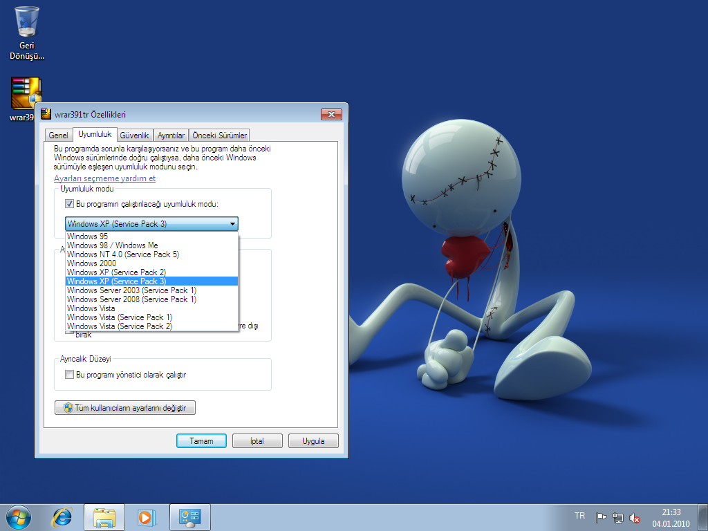

Bende xpsp2 vardı;üzerine sp3 kurmuştum;sonra xp cd si ile format atmadan C,D sürücülerini silip ham sektöre win7 kurdum; şimdi eski progrtamları uyumluluk modunda çalıştırınca hep xpsp2 modunda görüyor,bu eski xp nin etkisinden mi kaynaklanıyor?

Hayır, XP 'de uyumluluk modunda XP göremiyordunuz çünkü zaten işletim sistemi XP 'di. Windows 7, Vista ve XP 'den sonra çıkan bir sürüm olduğu için uyumluluk modunda Vista ve XP 'yi görmek mümkün. Aynı şekilde Vista'da da XP uyumluluk modu mevcut. Dolayısıyla herhangi bir karışıklık söz konusu değil.

Peki niye sp3 değilde sp2 olarak görüyor hep?

SP3 'ü de görmesi gerekir. Buyrun benim sanal Windows 7'den bir görüntü;

Janti hocam; benimkide xpsp3 modunda çalııyormuş,direkt sağ tıklayınca uyumluluk sorununu giderme çıkıyor,orda sp2 görüyor ama özelliklerde uyumluluğa bakınca sp3 olduğunu gördüm saol
