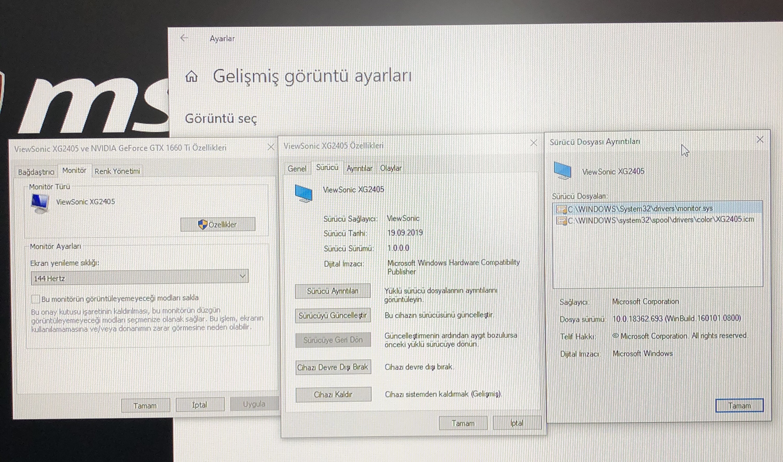

Bende olması gerektiği görülüyor...
Sürücü ayrıntıları:

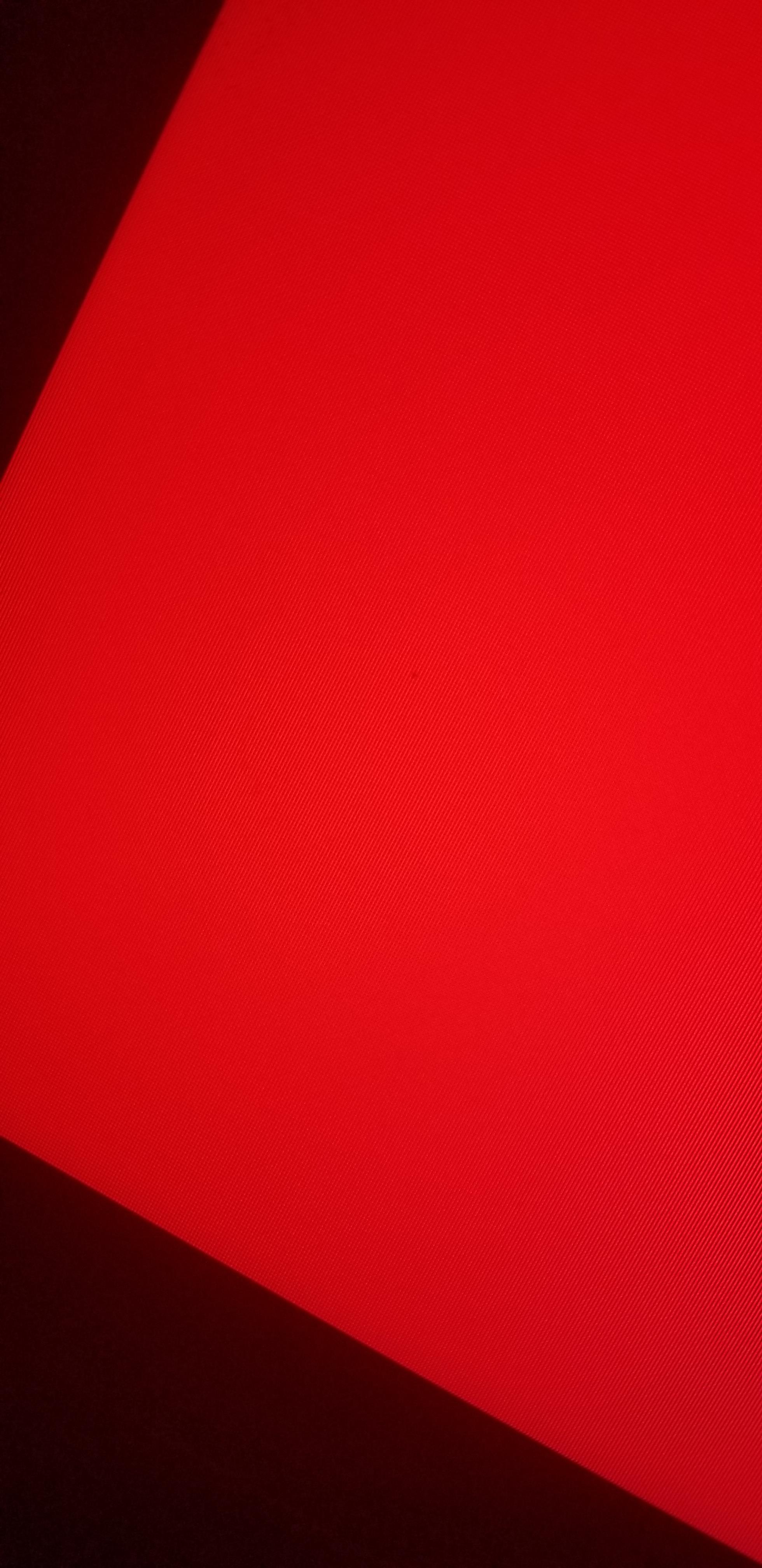

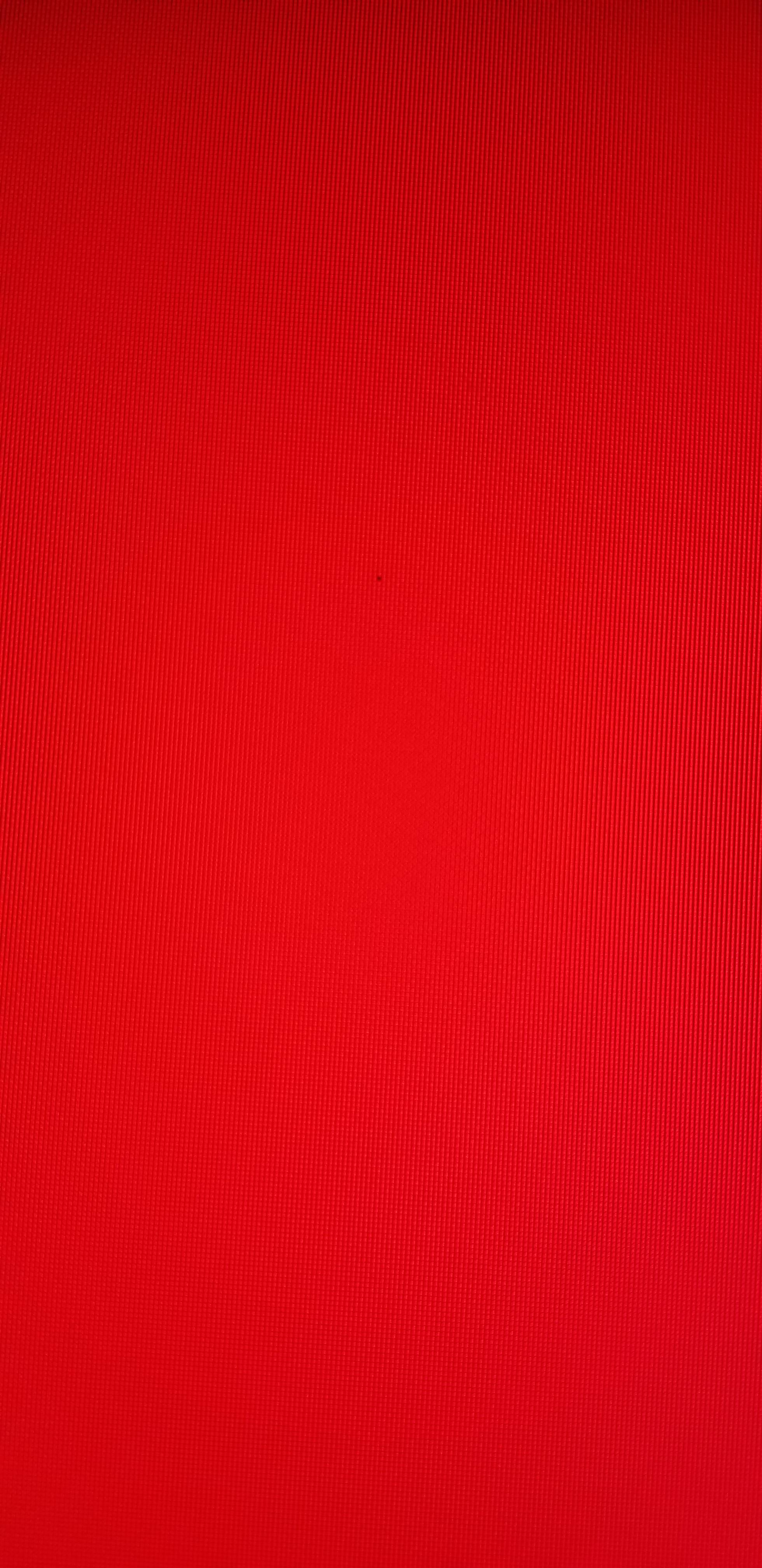

Iyi gunler dilerim. Ben de dün aoc 27g2u aldim fakat kirmizi arka planda 2 adet ölü piksel ve bir miktar isik sizmasi mevcut. Fotograflari yukluyorum. Sizce bu monitoru iade etmeli miyim ? Iade edersem viewsonic xg2705 dusunuyorum. Reddit ve pcmonitors de aoc'un response testlerinde daha basarili oldugunu okudugum icin tercih etmistim fakat bahsettigim nedenler biraz soguttu acikcasi. Yardimci olabilirseniz cok sevinirim.

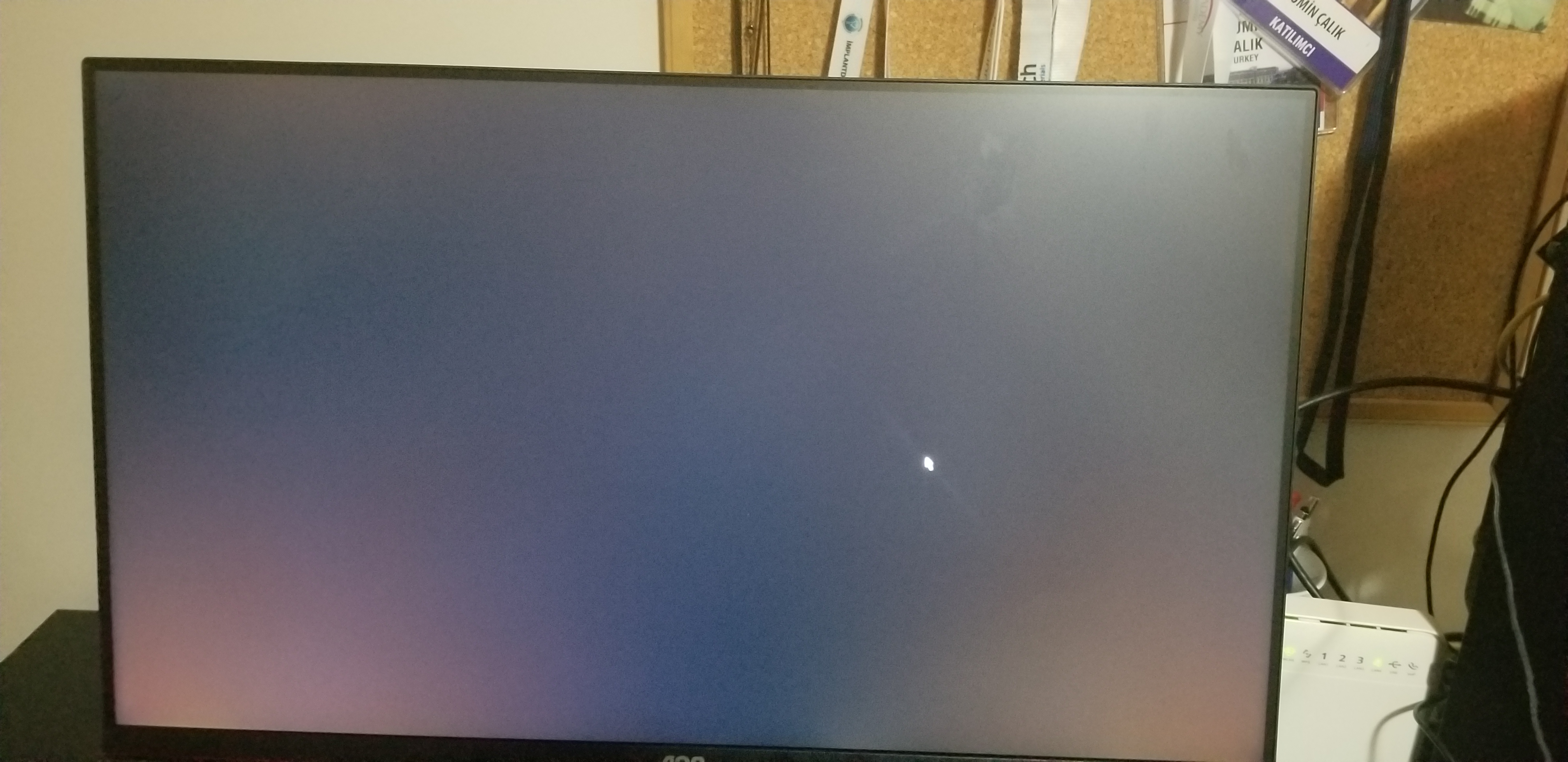

Bunun haricinde 1 adet ölü piksel buldum. .
Değişim talep ettim. hepsiburada bana servise yollamamı söyledi.
Tamam dedim . Sonra servisi aradım. Servis telefonu açılmıyor ve sinirlendim!.
Sonra düşündüm ,"sıfır aldığım cihazı servise alacaklar orada bekleyecek vs. midem bulandı."
Şimdi iade talep ettim. Gelişmeleri yazarım..

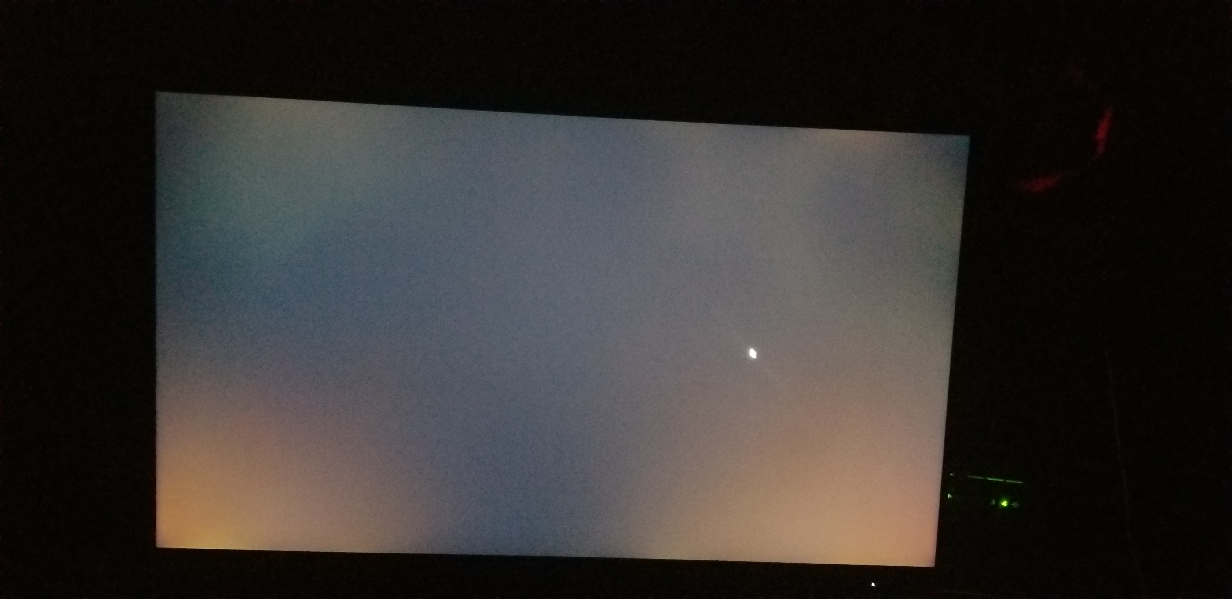

fotoğraf çekimlerinde bu şekilde çıkıyor.. Kamera ile değil de gözünüz ile inceleyin.
