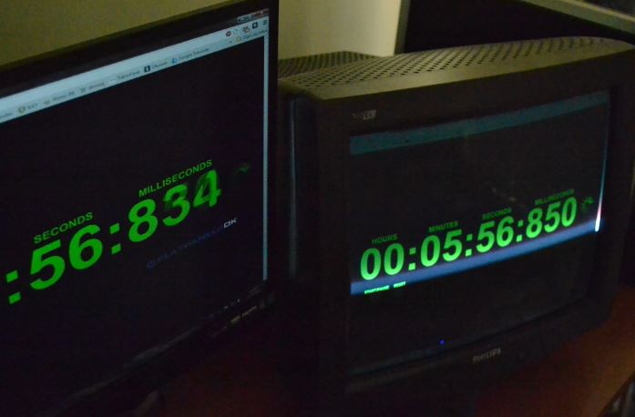

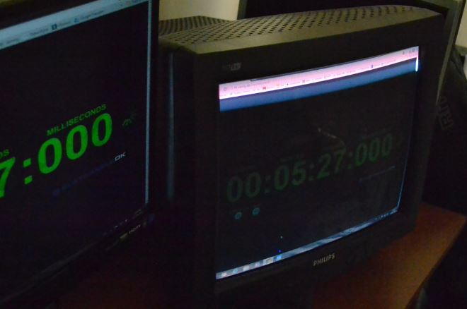

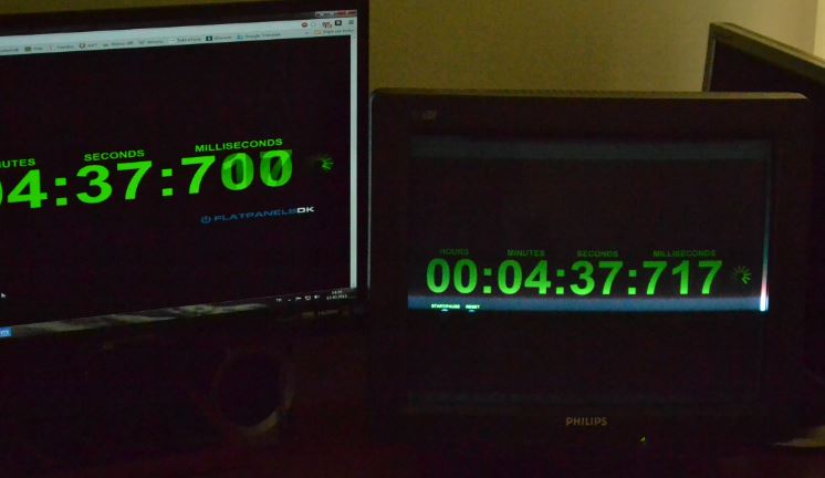

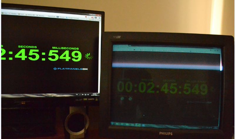

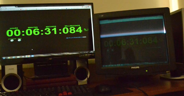

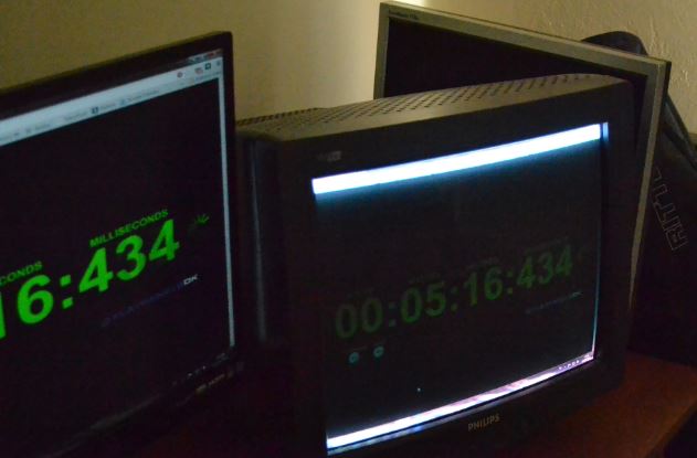

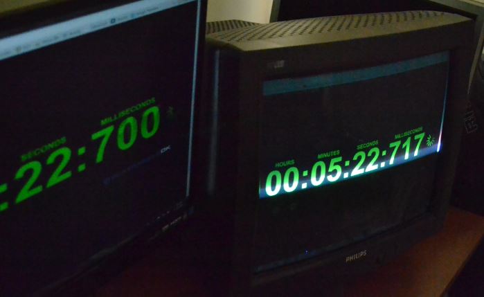

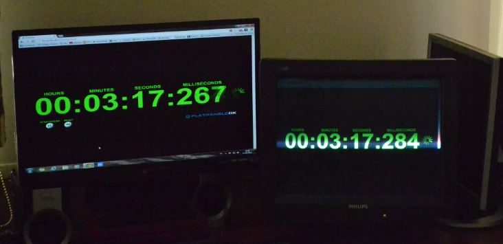

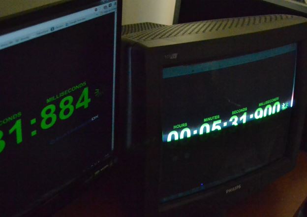

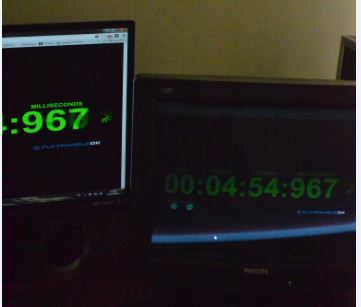

Merhabalar, monitörü almak isteyenlere fikir olsun diye;
ucuz yollu ips led monitörlerden biri olan bu cihazı, Philips 107Ex CRT monitör ile karşılaştırmalı input lag testine soktum CRT yi analog çıkışa, VX2270smh'ı da DVI çıkışa bağladım.
sonuçlardan bir kaç fotoğraf yükleyeceğim.
Yaklaşık 30 fotoğraf çektim shutter hızı 1/1000-1/1250 sn arası.
24 fotoğrafta "0" ms
6 fotoğrafta "16-17" ms geçikmeler vardı.
Fotoğrafların hepsini yükleyemeyeceğim ama bir kaç örnek atıyorum. Özellikle gecikme olanları seçtim.
@bocekgrafik'in de yorumunu merak ediyorum.

Test için teşekkür ediyorum. Eline ve emeğine sağlık. Lag yok gibi birşey veya 10 ms altında kaldığından, oyunculara negatif yansıyacak bir durum söz konusu değil. TFTCentral'e göre 16 ms altı 1. sınıda giriyor.
Fazla iştihar bulmasa da, ViewSonic'in VX serisi, kendini bu konuda ispatlamış durumda ve ben de herkese öneriyorum bu seriyi.
