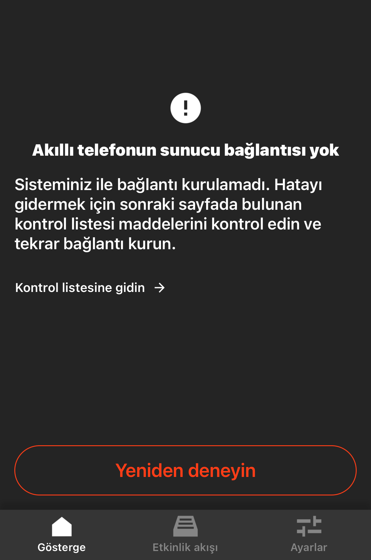

1 haftalık evden ayrıldım internet kesilip geri bağlandı tekrar fakat kombi bağlanmıyor nasıl bir çözüm bulabilirim evde kimse yok 2 yaşında çocuk üşüyecek dönünce , kombiyi çıkarken ısıtma sistemini kapattım dönerken açarım diye düşünmüştüm fakat bağlantı kuramıyorum?
11 ay (278 mesaj)
Arkadaşlar kullanamama sebebim uygulama Apple iOS 16 altına yazılım desteğini çekmiş iPhone 6s te o yüzden bağlanamıyorum sanırım.
