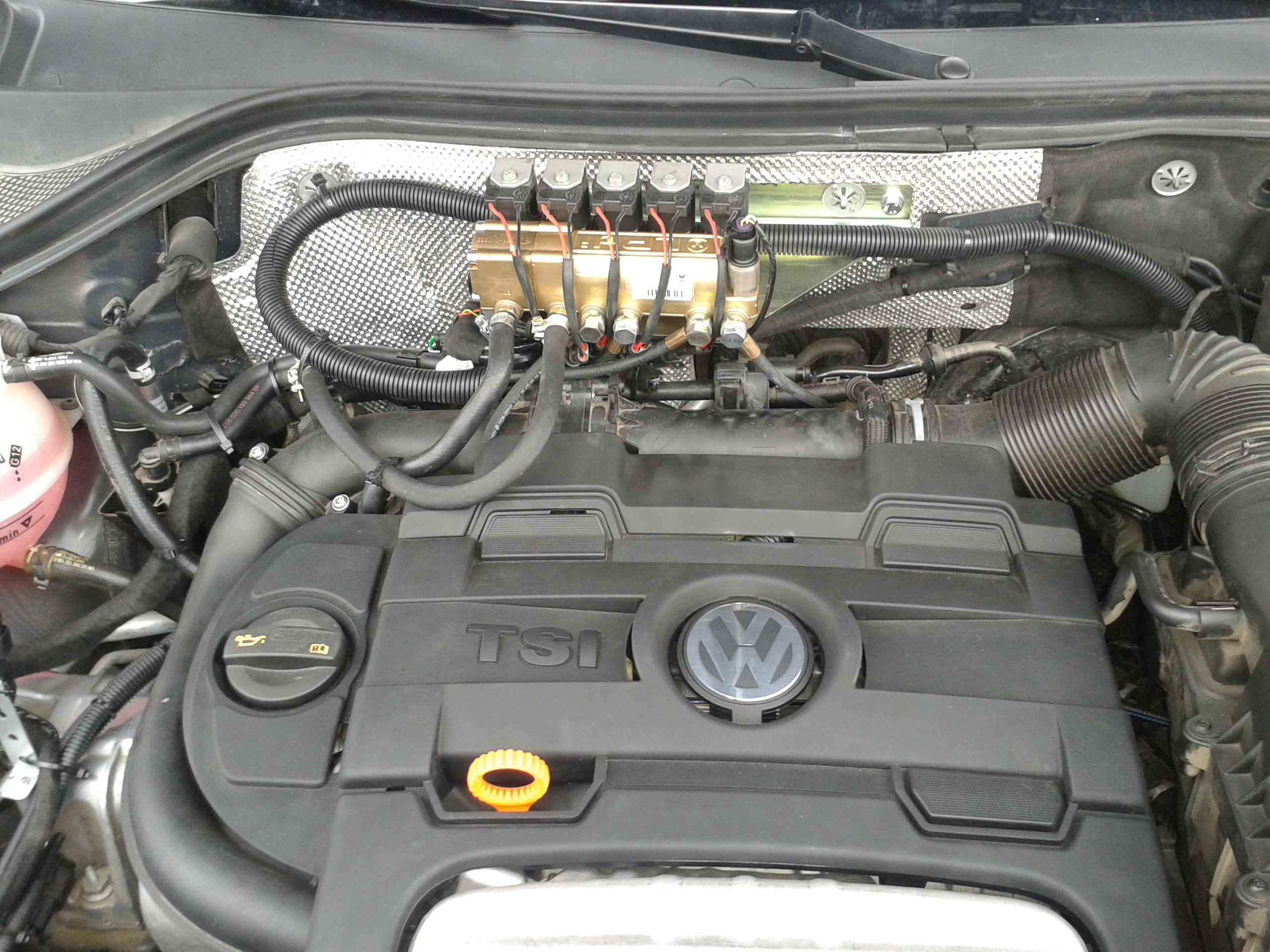

Bugün itibariyle artık bende LPDi'li oldum.
Yalnız şöyle bir sıkıntı oldu; 2500-3000 devir civarı giderken araç birden stop etti ve EPC + Katalitik Konvektör arıza lambaları yandı. Daha sonra aracı benzinde çalıştırdığımda EPC söndü ama k. Konvektör halen yanıyor ve araba gaza geçmiyor.
Muhtemelen depodaki poslikten dolayı filtre tıkandı yada gaz aldığım istasyonda bir hile var çünkü egzoz da bariz bir şekilde su damliyor.
Yarın ustam gel bakalım dedi.
Bakalım durum ne olucak.
< Bu mesaj bu kişi tarafından değiştirildi tomeri -- 16 Temmuz 2013; 0:58:20 >
12 yıl
Orijinalden alıntı: tomeri
Oncelikle hayırlı olsun. Gule gule kullanın.
birsey diyecegim ama. yine bence filtreden :)
bu tankın icine partikul kacırıyorlar ilk montajda hep demek ki.
EPC ısıgı yaktıysa surmeyin oyle. Benzine alın. Filtreye baktırın. Zaten onlar once bence ona bakacaklardır.

Yalnız birşey daha dikkatimi çekti.
Sanki kompresör eskisi gibi her zaman devrede değil.
Gazdan önce debriyaj basılı iken gaz verdiğimde çıt diye bir ses geliyordu yani kompresör devreye giriyordu ama şimdi bu kompresörun sesi gelmiyor ve 2500 devire kadar yani turbo devreye girene kadar araba hantallaştı sanki.
Neden olduki acaba?.
12 yıl
Orijinalden alıntı: liberter1
bizim motorlar aynı yazılım farklı. Benim bildigim kompresor hemen devreye giriyor 2500 devirden sonra turboyla beraber calısıyor . 4000 deviren sonra sadece turbo devrede diye biliyorum.
Bende hicbir fark hissetmiyorum Lpdi yada benzinde. Biraz daha kullanın aradaki farkı benzine ve lpg ye alıp tekrar tekrar deneyin.
yalnız hocam bunda benzine yada lpgye gecis hemen olmuyor. biliyorsunuz borulardaki yakıt bitene kadar karısım yakıyor. 5 dk sonra tam benzin ya da tam lpgye gecmis denebilir.
bu arada tam karısım halindeyken bence benzinden ya da lpg'den daha iyi gidiyor araba !
acaba diyorum %90 LPG %10 benzin kullanan bir yazılım ayarı varmıdır?
Ben nasıl olsa amorti ettim ya.. Boyle birsey varsa girissem mi acaba..
