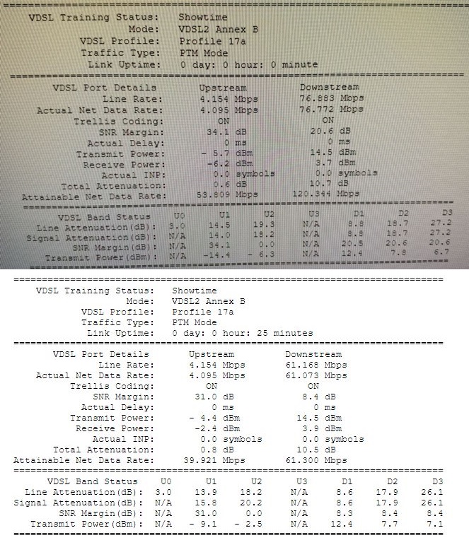

Benim Hat Değerleri Bu şekilde Bu Hattın Sorunu şu
Sabah saat 8 den sonra kopmaya başlıyor devamlı 3-5 dakika arayla bazen uzun aralar ile bazen daha kısa aralar ile modem deki dsl internet ışıklar gidiyor hat kopuyor yani bu olay sabah 8 den aksam 16 ya kadar devam ediyor aksam 16 dan sonra pek kesilme olmuyor neredeyse hiç kesilme olmuyor.
şimdi benim hatta mı problem olabilir bilerek mi yapılıyor bu durum
iki farklı modem kullandım denedim ikisi de aynı şekilde kesiliyor.
telekomun kablosuna direk 80 cm kablo ile direk modeme bağladım kablolardan yine aynı modem değil kablo değil bu neden olabilir bunu nasıl düzeltebilirim. Daha önce kimsenin başına böyle bir durum geldi mi acaba.
Türknet abonesiyim

Sabah Kopmalar olduğu zaman ulaşılabilir hız çok fazla düşük oluyor.
Ulaşılabilir hız normalde 117 120 mbit lerde ama kopma olduğu zaman modem kopup yeniden bağlanıyor ulaşılabilir hız 80 mbite 60 mbite kadar düşüyor yine kesiliyor sonra yükseliyor resim çekmiştim
resimler bunlar
< Resime gitmek için tıklayın >< Resime gitmek için tıklayın >< Resime gitmek için tıklayın >< Resime gitmek için tıklayın >< Resime gitmek için tıklayın >
Bu mesajda bahsedilenler: @Echonight83
bu hat bu gün mesela öğleden beri hiç kesilmedi sabahları kesiliyor geceleri son sürat hiç kesintisiz 120mbit hızla indiriyor 12,50 mbit ile indiriyor
gunduz olunca bu sorunlu

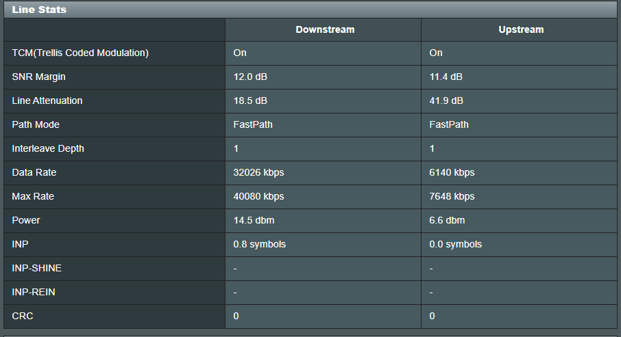

VDSL e geçiş yaptım. Hat değerlerim bu şekilde. Hız testi yaptığımda 12-15 mbit arası hız alabiliyorum. Upload hızım 1 mbiti görmüyor. Almam gereken hız 35/6 mbit görünüyor. Download da çok fazla CRC hatası alıyorum. Sıkıntı neden kaynaklı olabilir?
Merhaba. Kullandığınız operatöre 'sinyal kalitem çok düştü' gibi bir şikayet te bulunursanız sanırım o zaman müdahale ederler. Çünkü sinyal de dalgalanmalar var. Benzer bir sorun ben de yaşadım. Teknik ekip inceleme yapacak bakalım bekliyoruz.
Ben de 100mbps paket kullanıyorum.
Bu mesajda bahsedilenler: @TnTTuRK
SNR değeriniz tam sınırda. Hattınız bundan dolayı kopmaya meyilli.
Hattınız 35 mbps hızı ŞU Anlık kaldırmıyor olabilir. Durumu servis sağlayıcınıza iletmeniz gerekiyor.
Ek olarak kablolar ne durumda?
Bu mesajda bahsedilenler: @admestos
Snr değerini modem arayüzünden değiştirebiliyorum hızı 30 mbite sabitliyorum. Ama yine de hız testi yaptığımda değişen bişey yok. Bugün geçiş yaptım VDSL'e acaba port değişikliği mi yapılmadı. Daha önce adsl porttan hizmet alıyordum. Zaten önce de ADSL de 16 mibte kadar hız alabiliyordum. Servis sağlayıcımda kullamdığım paket 16 mbite kadar görünüyor hala. Acaba orası mı güncelleme yapılmadı. Öyle de olsa 35 mbite sabitleyemezler hattımı.
Kablo durumu iyi. Tek parça direkten eve geliyor ek falan yok yeni kablo 3. yılı oldu Telekom yeni kablo çekti.
SNR yi yükseltince hat değerlerim değişiyor aşağıdaki gibi ama hızımda yükselme olmuyor.
