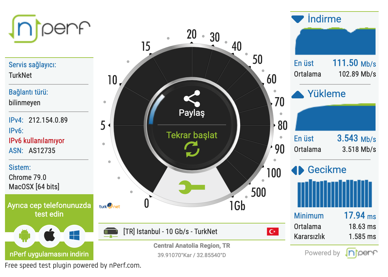

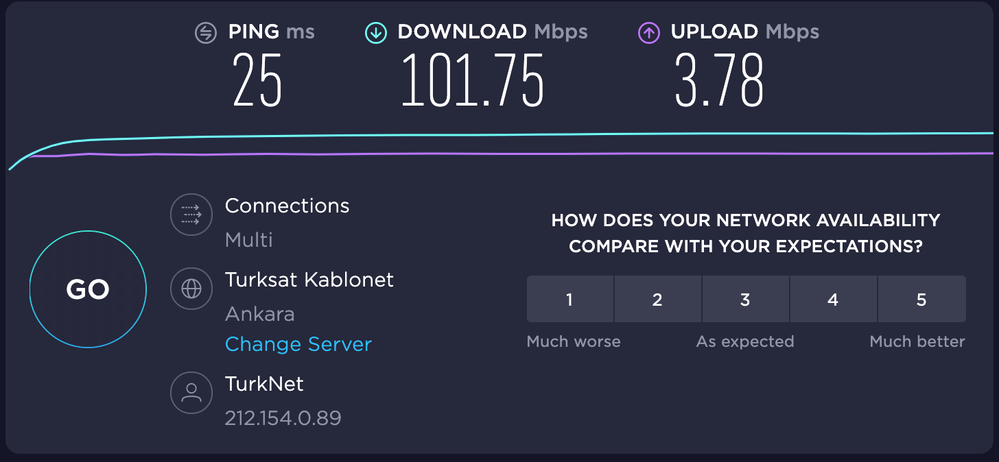

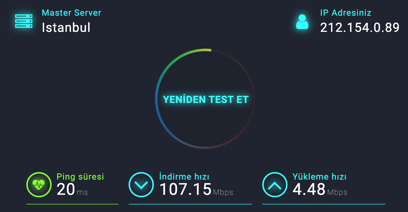

TurkNet - Saha dolabı ile mesafe 50 Metre var yada yok.
Böyle hat değeri gördünüz mu ?

Bu ne böyle yav ben modemi 5 cm kablo ile karta bağlasam bile böyle değerleri hayal dahi edemem

Görseler ne değişecek hocam 100Mbps üstünü vermiyorlar ki. Diyorum sal hattı gelebildiği kadar gelsin, üstünü alamazsın diyor ısrarla

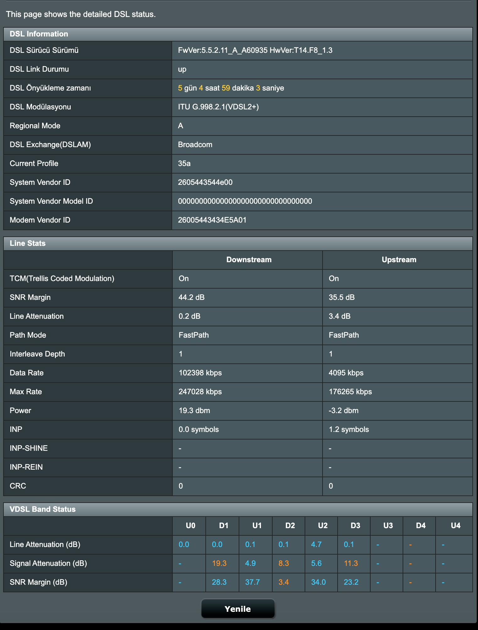

bu sayfanın ekran görüntüsünün tamamını atar mısın.
vdsl2 profili ne ?

vdsl2 profili 30a veya 35b olabilir.
Orijinalden alıntı: Berkay AKSOY
Evet hocam. AC750 beni çıldırttıktan sonra terfi ettim.
ayarlardan 35a yı kapatınca hız nasıl oluyor ? 17a sinyalinde yani
Eve geçince düşürüp sonucu atarım hocam.
