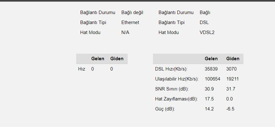

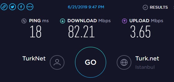

Tabi ki detayları paylaşırım muhakkak bu gün gelemediler artık yarın. Şu an hız testinde 37mbps alıyorum ping 20 ama twitchte 720p bir streami bile takılmadan izleyemiyorum :(

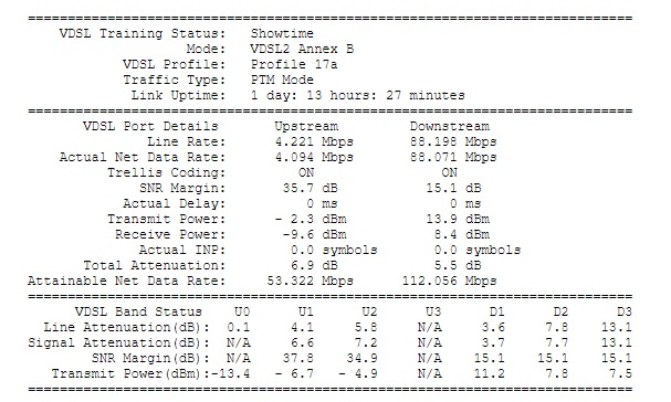

Merhabalar, az önce kablolamayı halletti gelen arkadaşlar. yeni değerleri ekte paylaşıyorum hat zayıflaması 34ten 24e düştü sanırım ekran görünütüsü ekliyorum. Yalnız aklıma takılan bir nokta oldu gelen eleman yanında tek tip cat6 kablo getirmiş bakır kablo istediğimi söylemiştim patronunuza dedim elimizde bir tek bu var abi dedi. Kullandıkları kablo bu beta cat6 utp
U2 Değeri -5 olmuş
https://www.biosis.com.tr/beta-cat6-utp-24awg-305m-bakir-kablo
Kabloyu ankastreye bağlayıp telefon kablosuna ek yaptılar o şekilde modeme taktım.< Resime gitmek için tıklayın >< Resime gitmek için tıklayın >

Merhaba, hayırlı olsun hocam. Gayet iyi gözüküyor. Yalnız ucuna ek yapmakyerine direkt olarak cat6 nın ucuna da jak yapabilirdi ama böylesi de güzel olmuş, sorun yok.

Teşekkür ederim hocam. o u2 değerinin "eksi" olması sorun değil değil mi? Bir de kablonun özelliklerine baktım %33bakırmış, %100 bakır bir kablo çeksem farkeder mi? Kablonun toplam uzunluğu 25metre oldu bu arada. O jakı ben kendim yapmayı deneyeceğim becerebilirsem.

Hocam selamlar, sizi etkileyen bir durum yok, gayet sağlıklı ve güzel olmuş. Stabil çalıştığı sürece ellemenize gerek yok, bir sorun olursa jak meselesini denersiniz. Yüzde 100 bakır çekebilirdiniz tabi ama sorun yok hocam bir süre bunu kullanıp deneyin isterseniz.

2012 yılında yapılan altyapı ile sanırım sağlıklı alabileceğim en yüksek hızı tanımlamışlar. Yalnız modem kaç senelik Zyxel VMG 3312

Değerleriniz çok iyi ama o hat zayıflaması neden o şekilde gözüküyor anlamadım? Bina içerisindeki kablolamanızda ek var mı? Bunun dışında hattınız çok sağlıklı görünüyor.

Splitter dan direk modeme geliyor kablo onun disinda ek yok. Modem modeli 5760

Splitter yerine hattı direkt bağladığınızda hat değerlerinizde değişme oluyor mu?

onuda denedim. max hız 124 megabit cıktı. zayıflama aynı gene
