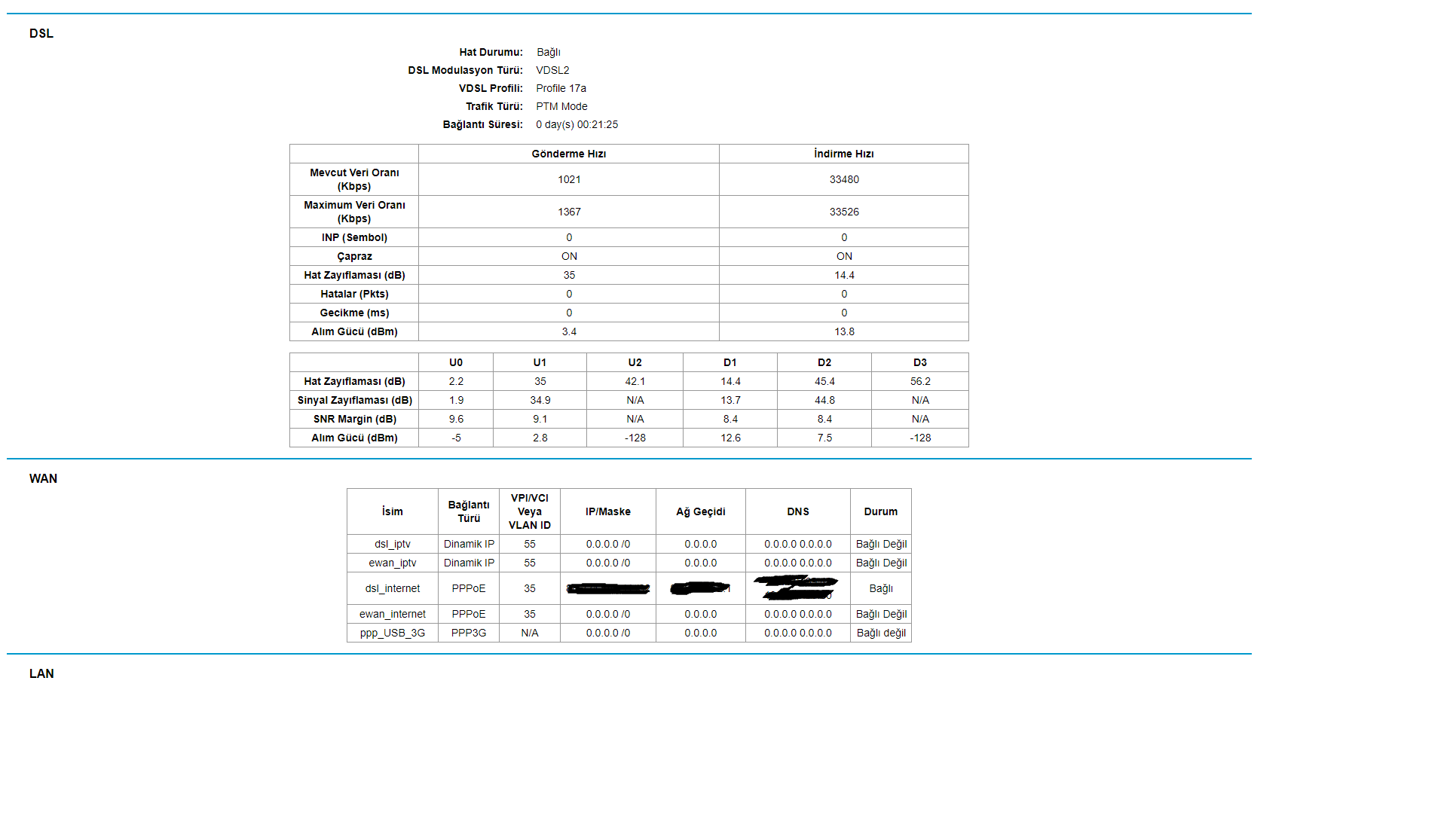

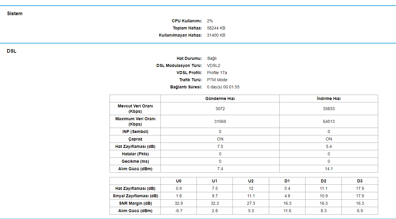

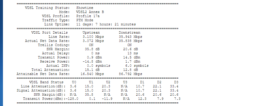

Netspeed kullanıyorum ve geçen hafta adsl den vdsl tarifeye geçtim altyapı olduğunu öğrenince. Modemdeki değerler 40 mbpsye kadar destekliyor görünüyordu ve 35 mbps hız alıyordum. Durup dururken birkaç gün önce hızım birinci resimdeki hale bugün de ikinci resimdeki hale geldi. Netspeed direkt iç tesisat diyerek işin içinden çıktı. Var mı yardımcı olabilecek bu konu hakkında ?
6 yıl
Bugün bir baktım modem 88 mbit değer gösteriyor, snr 18.4e düşmüş.
Büyük ihtimalle 100mbit bile alsa snr 10un altına düşmez. Ama 100e kadar yapmışlar ve 85 tl olan tarifede olduğumuz görünüyor.
Değişikliğin geri alınmasını istediğime dair tekrar kayıt oluşturdum ama sanmıyorum yapacaklarını.

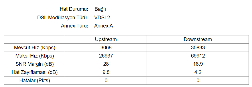

Upload hat zayıflaması neden yüksek olabilir modem den mi kaynaklı acaba,dowload değerleri iyi gözüküyor.

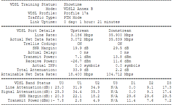

Turk.net SNR konusundaki destek kaydıma ertesi gün cevap verdi ve ben 75mbit desemde 79mbit'e sabitlemeyi uygun gördüler SNR değeri 11.1'e yükseldi speedtestte 75-78mbit arası hız alıyorum ve 3 gündür kesintisiz online hattım.

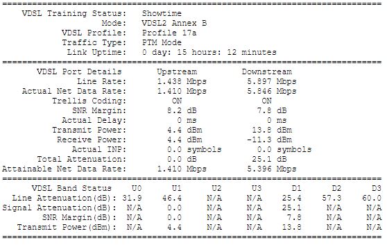

Orijinalden alıntı: muratoto
Dediğiniz gibi yeni kabloyu çekin biran önce.
Hocam elektrikçiyi ayarladım, kabloyu dairenin dışına nasıl çıkaracağımı düşünüyorum şu an. Peki yeni kabloyla hat zayıflaması düşebilir mi yoksa tamamen santrale olan uzaklıkla mı alakalı o durum ? Çünkü hat zayıflamasını düşürmezse 12 mbps ile kopmalar devam eder diye düşünüyorum. O zaman da ne anladık bu işten Bir de yeni kabloyla en kötü CRC hataları kesilir demiştim ancak o hatalar da hız yavaşlamasına veya hat kopmasına neden olmuyormuş

Merhaba. Elektrikçiyi ayarladığınıza göre kabloyu nerden nasıl çıkaracağını o düşünecek. Aslında kabloyu kendinizde çekebilirsiniz. Siz en kısa ve tek parça kablo olmasına özen gösterin. Splitter kullanıyorsanız ya iptal edin yada onuda değiştirin derim. Yani jack soket ne varsa değiştirin. Sizin hat 16 mbit kaldırır ve kopmadan 12 - 14 mbit arası görürsünüz. Sizin hat çok fazla CRC alıyor ama bu nerden kaynaklanıyor acaba oda önemli. Ankastre kadar olan yerdemi yoksa ankastreden saha dolabına yada saha dolabından santrale kadar bile olabilir. SNR Ulaşılabilir hız hat zayıflaması v.s. yeni kablodan sonra düzene girecektir.
