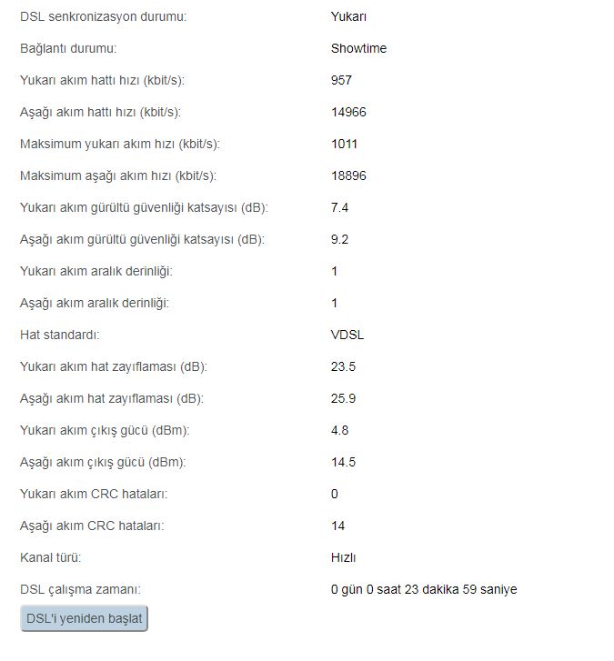

Merhaba, benim değerlerime de bakabilir misiniz ?
DSL senkronizasyon durumu:
Yukarı
Bağlantı durumu:
Showtime
Yukarı akım hattı hızı (kbit/s):
3070
Aşağı akım hattı hızı (kbit/s):
18431
Maksimum yukarı akım hızı (kbit/s):
8517
Maksimum aşağı akım hızı (kbit/s):
26620
Yukarı akım gürültü güvenliği katsayısı (dB):
13.7
Aşağı akım gürültü güvenliği katsayısı (dB):
9.6
Yukarı akım aralık derinliği:
Aşağı akım aralık derinliği:
Hat standardı:
VDSL
Yukarı akım hat zayıflaması (dB):
6.5
Aşağı akım hat zayıflaması (dB):
20.7
Yukarı akım çıkış gücü (dBm):
6.3
Aşağı akım çıkış gücü (dBm):
14.1
Kanal türü:
Hızlı
DSL çalışma zamanı:
0 gün 15 saat 4 dakika 59 saniye
İ
6 yıl
Moderatör
Kötü hocam senin hattında malesef türknetse yapadan dolayıda olabilir

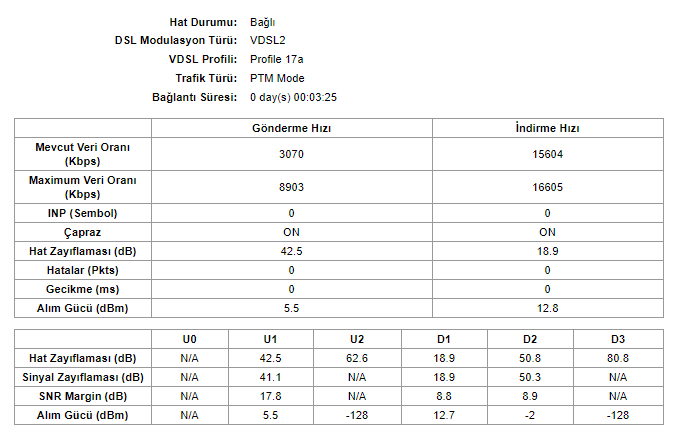

6 yıl
Maalesef bende durum böyle, Maksimum download hızı 25-27 Mbps'den bir anda böyle 16-18'e düşüyor. Sebebini hala anlamış değilim, Türk Telekom deseniz ilgilenmiyor. Sadece 1 tane ek var o da modem kısmında. Ankastre kutusunun yanına gittim ve direkt orada bağladım modemi, hani tesisat sorunludur dedim yok arkadaş bana mısın demiyor 50 cm kabloda bile bu sorunu yaşadım.

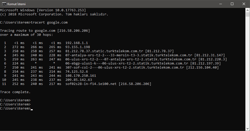

Arkadaşlar son bir haftadır ping sorunu ortaya çıktı. İşin ilginç yanı sadece akşam saatlerinde olması. İşten gelip 6 gibi online oyunlara giriyorum herşey normal. Saat 8 gibi ping değerim 300 üstüne çıkıyor. 10 kere modem reslesemde düzelmiyor. Kendi kablolarımla ilgili bir sorun olsa sürekli olması lazım.
Hat değerlerim
Buda 21.27 itibariyle ping ölçümü
Müşteri hizmetlerini aradım biraz önce karşımdaki bayan kablosuz ağ kullanmayın pingi arttırır dedi. Hayretler içerisinde dinledim. Nasıl bir yol izlemem lazım arkadaşlar yardım bekliyorum

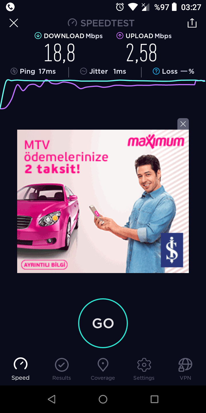

Bugün tekrardan işe koyuldum ve ankastre kutusunun yanına gittim oturdum bir güzel bağladım modemi.
Altyapımın sunabileceği max hızı gördüm hem de ilk defa gördüm 30 Mbps.
Kablo olarak elektrik kablosu kullanılıyor tesisatta, telefon kablosu ya da cat 6 kablo kullansam daha iyi sonuç alır mıyım?

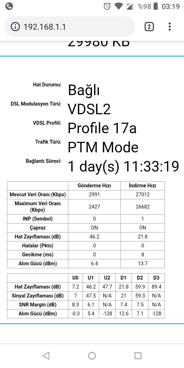

6 yıl
Teşekkürler hocam ancak tekrardan bağladım şuan ve akşama kadar bekleyeceğim durumu izleyeceğim. Dün 30 Mbps görürken ankastre sonucunu, şuanda 27 Mbps görüyorum max hız olarak. Bunun sebebi nedir?

6 yıl
Hocam arayüzden VDSL olarak seçtim Annex A falan yok yani. Şuanda aşağıda gördüğünüz gibi bir link bıraktım 7 dakikalık kayıt aldım max hızı ve hızlandırdım 30 Mbps'den aşağı inmiyor. Hız yükseltilmesinin talebini verdim 2 gün modem ankastre kutusunun yanında bekleyecek. Bir sorun yaşamaz isem aynen devam edeceğim ve tesisata yeni kablo çekeceğim.https://youtu.be/KK9P5kXfxQ0
