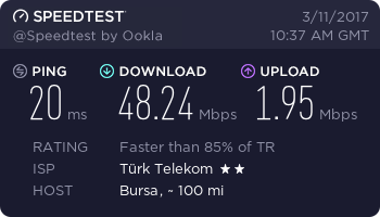

Buda benden, Türknet 30-40 mb dalgalı denizlerde 😡

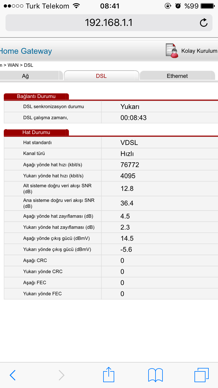

Hocam ne oldu bilmiyorum ama ping yarıya düştü
Verilen hız 70 Megabitt üstü hız testi sonucunuz 35 ile 40 civarında olması anormal..

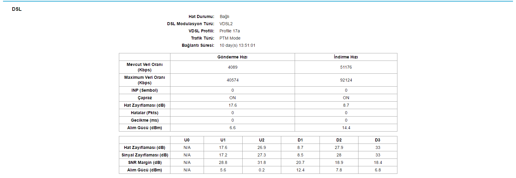

Arkadaşlar buda benim hat değerlerim. Vodafone net kullanıyorum 8 ay falan oldu 70mbit görebiliyordum zamanla bu noktaya kadar düştü. Bir çok kere aradım port değişikliği için fakat sonuç alamadım.
Port olayı değil lakin, hattının zayıflama değeri biraz yüksek, bu durumun genelde sana gelen bakır kablo güzergahının birden fazla ek oluşturma, ek yerlerinden sıvı temas alması gibi faktörler etkilemektedir. Hat değişikliği talebinde bulunursanız bir çözüme ulaşabilirsiniz. Yinede uzman arkadaşları dinlemekte fayda var ;)

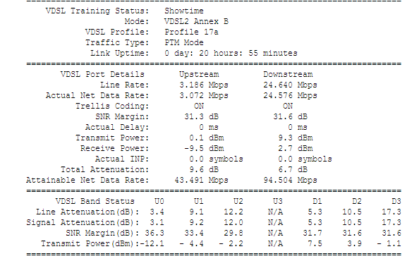

Olmuyor.Saha kutusuna çok yakınım,değerler hiç değişmiyor.Fakat bişey soracağım.Bilgisayardan hız testi yapınca hep 6ms çıkıyor.Hep 6ms çıkmasının sebebi laptopun ethernet portunun desteklememesimi? Galiba internet 1-2 ms falan ama laptop yüzünden hep 6 çıkıyor.Direk modemden ping testi yokmu?

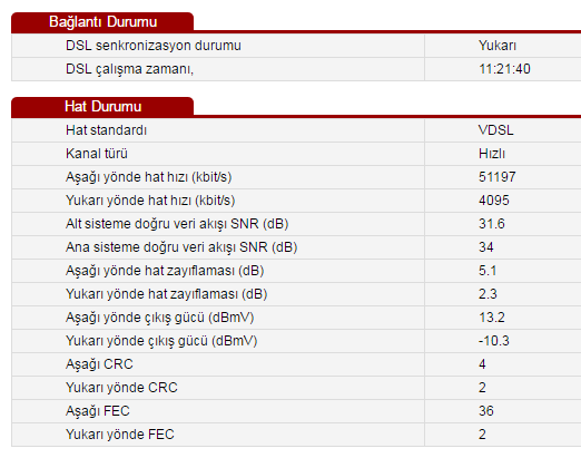

Benim hat değerleri bu şekilde, dolaba uzaklık yaklaşık 120 metre.

Dostum bilgisayarın ne kadar eskidir bilemem, lakin güncel bilgisayarların bir çoğu genelde 100 Megabiti destekleyen eternet portlarına sahiptir. Aslında değeriniz hep böyle ise size tavsiyem bir modem bulun çevrenizden takın, kullanıcı adı ve şifrenizi tekrar tanımlayıp hız testi yapar mısınız? Bazen modemlerin içindeki konektörler, devreler ısıdan dolayı veya çeşitli elektirik gel gitleri ile bozula biliyor. Benim başıma 3 modemde ve çevremde çeşitli kişilerde meydana geldi, Genel olarak hızda dalgalanma, hızın 3-4 megabit bandında kalması vb. hataları genelde vermekteydi. Bu şekilde deneme ihtimalin var mıdır? Eternetin ile alakalı olduğunu düşünmüyorum. Yine bilen başka dostlarımız varsa yardımcı olacaklardır.
SNR değerin güzel, hat zayıflaması da 5,1 hani elbette 0,00 olmasını beklemek biraz saçmalık olur Mevcut Türkiye şartlarında yinede güzel diyebileceğim bir değer. Ulaşılabilir hızınızın tahmini 80 Megabit olması gerekiyor, Hattınızda kopma vb. sorun yaşamıyorsanız değeriniz güzel.

Cevabınız için teşekkür ederim.Ama sanırım yanlış anladınız.Benim hızım değil pingim sürekli 5.Laptopum yeni sayılır(1.5senelik Asus).Ayrıca modemi geçen sene ttnet verdi.ZYXEL wmg3312.Hız 23.04 geliyor yani iyi.Fakat ping sürekli 5.Akkden sonra bile 5.Acaba daha düşecek ama sistem desteklemiyor galiba.Bana şöyle iyi bir ethernet kartı olan kasa lazım denemek için:)
Yanlış anladım :) yinede eternet ile alakası yoktur. Ping çok değişik bir algoritma, sunucudan sunucuya, konumdan konuma baya bir göreceli kavram ve mevcut şartlarda yinede iyi bir değer
