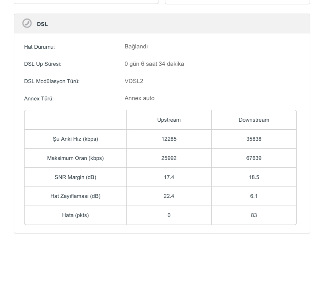

Saha dolabına mesafem ortalama 100m Bağlantım stabil fakat anlamadığım konu hat zayıflaması downstream 6.1 gayet iyi fakat upstream baya fark var 22.4 ve kötü sebebi ne olabilir
2 yıl
100 metre gibi durmuyor. Tesisatı kontrol et, kabloları yenile ankastreden eve.

dostlar sizce bu değerlerle kesinti yaşar mıyım şimdilik stabil ilerliyor, gün içerisinde denicem ama hattın kaldırdığı değerin üstünde tanımlama yaptırdım.
daha doğrusu şöyle anlatayım normalde altyapım 67 mbps lere kadar destek veriyor ama arayüzdeki hattın kaldırabileceği değerleri aşağıda görüyorsunuz. paket olarak 100 mbps lik paket kullanıyorum ama hattın stabil ilerlemesi için hız profilim 75-15 şeklindeydi ben de upload hızları artırıldığı için hız profilimi 100-20 çıkarttırdım şimdilik hız testi sonucum ve arayüz değerlerim aşağıda
margin değerleri biraz düşük görünüyor kopma olursa eski haline geri döndürcem zaten ama bakalım bir deneme olcak benim için de upload önemli :D
2 yıl
Mevcut hız ile mak. ulaşılabilir hız aynı oradan belki sıkıntı olur. Olmazsa devam edersin, olursa hızı düşürürsünüz.

bir tık risk aldık bakalım belli eder gün içinde 2 saattir bağlantı aktif bir dsl kesintisi yaşamadım hattım beni şaşırtıyor :D
Bu mesajda bahsedilenler: @HesaplıBilgi
2 yıl
O zaman kullanmaya devam.

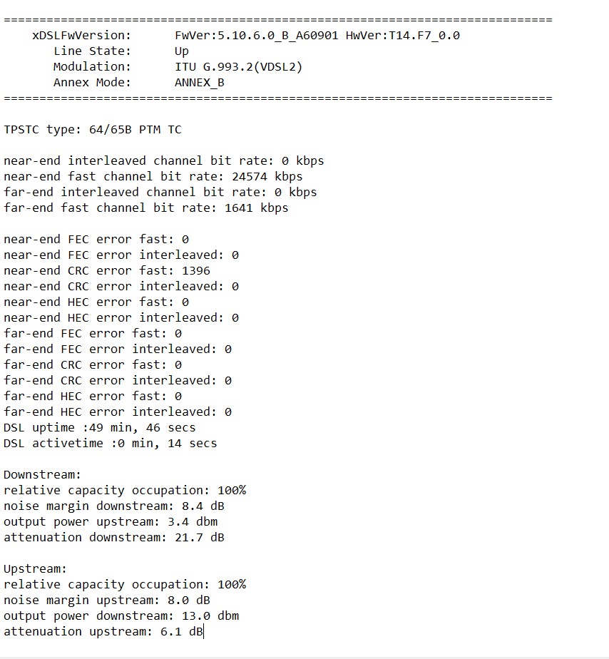

Merhabalar vodafone VDSL 24mbit kullanıyorum. Max bunu verebiliyor benim buradaki hat. Santrale uzakmışım galiba.
Hattım sık sık kopuyor. aslında kopmuyor ama hız 1kb filan oluyor herhalde sürünüyor kopmuş kadar oluyor. Vodafone ardığımda hatttınızda bir kopma gözükmüyor diyor güncelleme atalım falan filan hiçbirşey değişmiyor. Siz hattın sinyal değerlerini filan yorumluyorsunuz bende modemin ara yüzünden bir görüntü aldım ama doğru yerden mi aldım bilemiyorum. Nerden görüntü almam lazım onu da bilemedim.
Modem mi sıkıntılı yeni modem alsam sorun düzelir mi çözüm öneriniz var mıdır. Teşekkürler

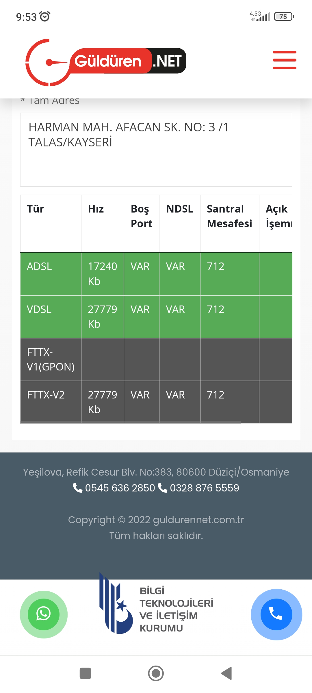

Snr düşük ve hat zayıflama yüksek.
Güldürennet'ten altyapı sorgu fotosunu atarmısınız?
X
2 yıl
Yeni modem alsam sıkıntı çözülür mü
Yada çözüm nedir sizce
Teşekkürler
2 yıl
Mesafe uzun, en büyük etken. Kabloları ve modemi yenilemenin faydası olabilir de olmayabilir de. Hızı bir tık düşürtüp bakmak lazım; kopma oluyor mu diye.
