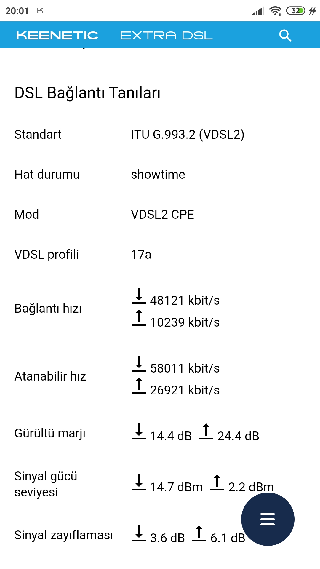

Arkadaşlar merhaba. Bir konuda sizlerin fikirlerini isteyeceğim. Eskiden evde 75 mbps internet hızını alabiliyordum. Zamanla bu hızı alamamaya başladım ve internet bağlantım sürekli kesiliyordu. (Snr margin değeri 7-8 arasındaydı.) İss'nin tavsiyesi üzerine alabildiğim hızı 50 mbps ye sabitledik. Bu durumun iki sebebi olabileceğini düşündüm. 1-) oturduğum evin eski olması +20 yıllık. 2-) çevremde çok fazla yeni inşaat yapılması ve bu kişilerinde interneti yoğun şekilde kullanması. Durum düşündüğüm bu sebeplerden mi kaynaklıdır yoksa farklı bir durum olabilir mi ve bu konuda ne yapabilirim siz sevgili dostlarımın fikirlerini merak ediyorum. Yazıya modemden aldığım son hız bilgilerini de ekliyorum. Teşekkür ederim.
2 yıl
Normal; stabilse hiç kurcalamayın böyle devam edin.
Bu mesajda bahsedilenler: @erdem3113
2 yıl
2. neden büyük olasılıkla.

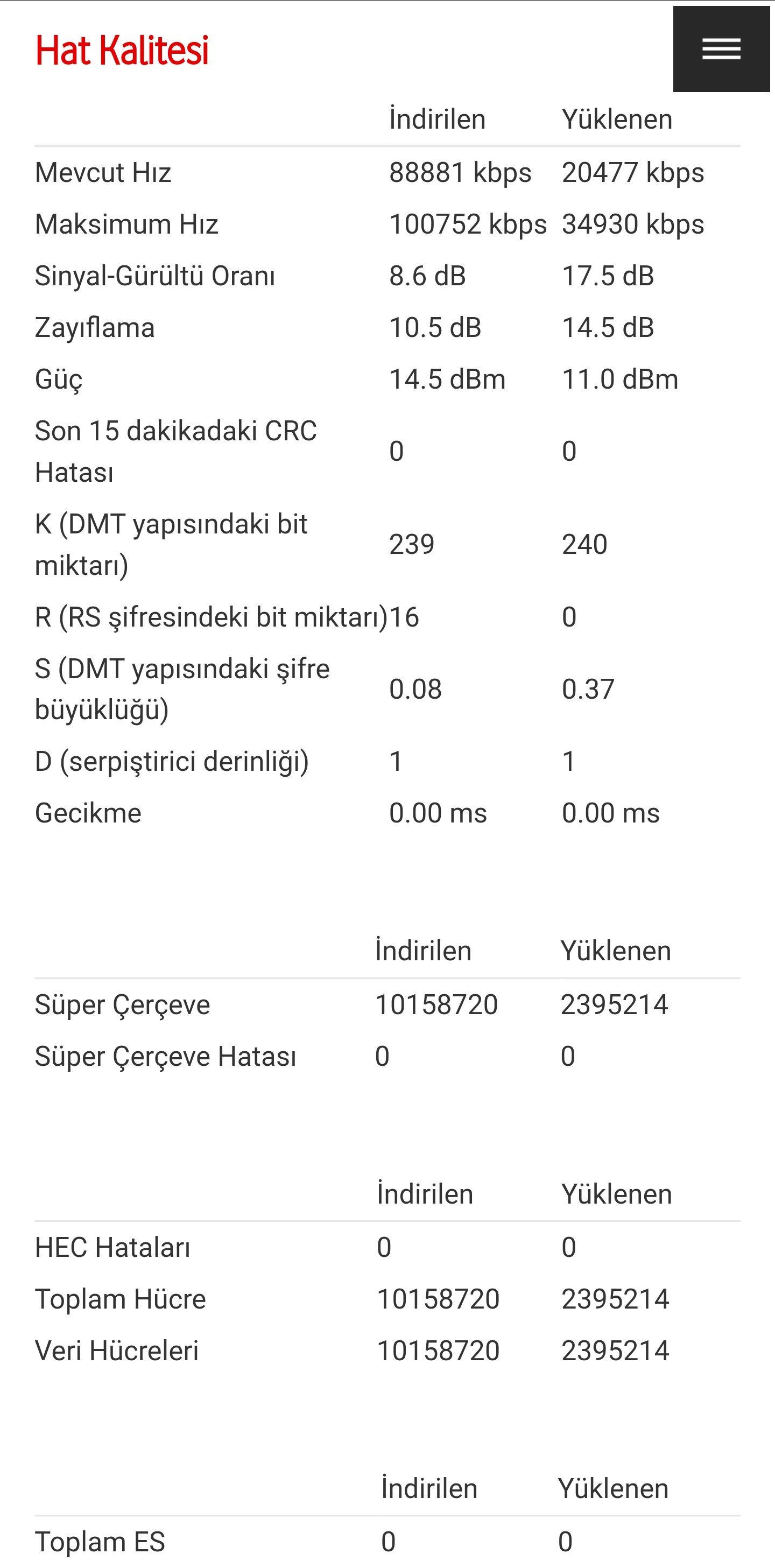

iki ay önce turktelekomdan arandım hattınız güçlendirildi 100mbit gecebilirisiniz dendi
bende dun geciş yaptım ama max 82 mbit görebiliyorum 4440375 aradım teknik kısmı konuyu anlatım
bana max 80 görebilecegimi söylediler bende 2 ay önce arndıgımda hattımın 100 desteklediğini söylediler dedim,
hiç bir sey diyemedi suanda ancak 80 mbit görebilirsiniz dediler
benim degerlerim bu yukardaki gibi
2 yıl
dslam kilidi kaldırılırsa 90 mbps üstünü görürsünüz.
Bu mesajda bahsedilenler: @irfan1973
İ
2 yıl
Bu kilidi kaldırmak için ne yapmam gerekli
telefonlamı faxlamı yada email atmam gerek cunku karsı taraftaki kişiye bir metin ezberletmişler kesinlikle derdini anlatamıyosunuz
2 yıl
Üstteki fotoyla birlikte destek kaydı açın online işlem merkezinden. Ds-lam kilidini kaldırsalar da snr 8 civarına düşebilir; 95 civarı olur ama bağlantınızda sorun yaşama ihtimali de olabilir kopma vs. Testte 82 çıkması normal 88*0.93=81,84
