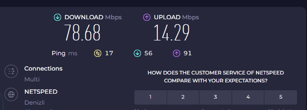

2 yıl
modemin kendi kablosuzu ile gördüğüm hız çok kötü yarısını anca veriyor. ben kablosuz için başka bir alet kullanıyorum.
router ile gördüğüm hız bu şekilde oluyor. router olarak huawei ax3 kullanıyorum alt katta bile hız 30un pek altına düşmüyor. bahçede bile internet çekiyor.

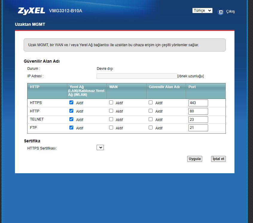

telnet şuradan açılabiliyor

2 yıl
Ben senin modemi kullanırken 80 üstü hız alıyordum bilgisayardan. Sen 5ghz destekli üzerinden snr- hız ayarı yapılan modem alman lazım Asus veya keenetic. Hız ayarını kendin yaparak en stabil olduğu hıza sabitlersin. Sen kablolarını birde kablo ucu jakları kontrol et belki faydası olur.

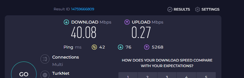

2 yıl
Tahmin ettiğim gibi 68 tanımlanmış. Snr de sınırda. Sorun yoksa böyle devam et. Hız testini wifiman ve openspeedtestte yaparsan daha stabil sonuç alırsın.
Hız ve ping vdsl de test yaptığın sunucuya ve yoğunluğa göre değişir. 68 değeri 68 e kadar. 60-68 hız alırsın. İyi kullanımlar.

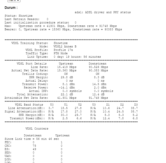

Merhabalar,
ttnet VDSL, hat değerleri aşağıdaki gibidir. Farklı bir tavsiyeniz vb bir ayar var mıdır ?
35 mbit e kadar tarife aboneliği, hız olarak bana uygun ve fiyat olarak daha fazla ödemenin gereksiz olduğu için 35 mb yeterli gözkükmetedir.
Lütfen hat değerlerini yorumlayabilirseniz çok sevinirim.
Şimdiden teşekkürler.

2 yıl
Hocam saha dolabı ile aramda maksimum 50 metre var, hadi kablolar vs max 75 metre olur sistemde zaten başlı başınca sıkıntı var. 400 metre gözüküyor imkanı yok. Onun haricinde bu hafta kurulum yapıldığı için daha sonra bir değişiklik olur mu bilmiyorum. Hat değerlerine göre paket sağlayan bildiğiniz bir firma var mıdır?

Olabilir. Tanımlama hatası gibi. Hiç normal değil.

2 yıl
Hocam bence normal hat değerlerin gibi oyle unmaktayım. Altyapı sorgulama sistemi güncel değil gibi bence.
Bu mesajda bahsedilenler: @Dyatlov-Legasov

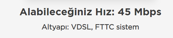

2 yıl
Aynı sorunu yaşadım konu bile açtım, sistemden sorgulama yapınca hızım 50mbit çıkıyordu, ama iç tesisatı komple yenilediğim gün modem arayüzünde ulaşılabilir hızım 160 mbpsye kasar çıkmıştı. Daha sonra 100mbpslik tarifeye geçmek istediğimde Türk Telekomun bana dediği şey sistemde hızınız 50mbit gözüktüğü için 100mbit geçişinize onay veremiyoruz vs. Çok uğraştım twitterden yusuf kıraç beye anlattım durumu. Yetmedi türk telekom bölge müdürlüğüyle konuştum ettim. Sistemde gözüken hızı değişemeyiz dediler falan ama bir kaç gün sonra sistemde gözüken hızım 50mbps den 75e çıkmıştı. Direkt 100mbpslik tarifeye geçiş yapabilmiştim. Otomatik mi yükseldi yoksa kendi mi güncelledi o değerleri bilmiyorum neye göre alıyor.

35e 32 gayet normal 35e 35 alman zor

Normal.
