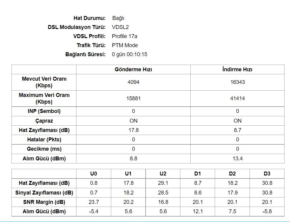

Alt yapı ile sorgulamadan bakıldığında Santral Mesafe 136 Metre/76Mbps 'e Kadar hız gözükürken modem ara yüzünde alabilecek olduğum hız 41414 Kbps ( 1024 e bölersek 40Mbps yaklaşık) olarak gözükmektedir. Aboneliğim ise fayda / maliyet analizi yaparak 16 Mbps olarak tercih ettim.
Sorum şu;
Alt tarafta U0-U1-U2 D1-D2-D3 değerlerindeki Hat zayıflaması ( genelde az üstte 8,7 / 17,8 gözükmekte) ve SNR Margin değerinin yorumlanması? Genel SNR Margin vey SNR değerim nedir?
Alım Gücü ( dBm) anlamı?

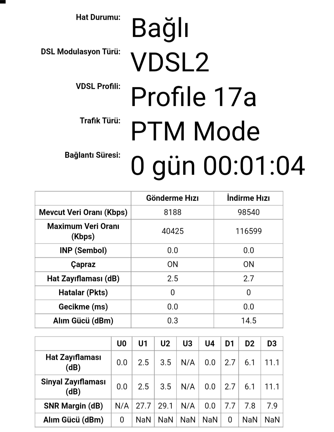

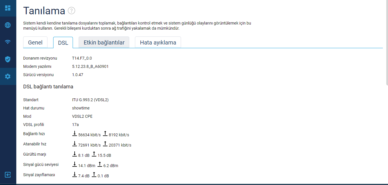

4 Haziran 2022 Özgür internet 75 paketiyle türknet'e geçtim.ilk başlarda 74Mbit ile bağlanıyordum SNR gene 8 di.5-6 Mbit civarında azalmayla şimdi bu şekilde bağlıyım.Sizce nasıl VDSL değerlerim.Bu hat üzerinde tekrar 75 Mbit alabiti miyim?

3 yıl
Moderatör
İyi 100 mbitte alabilirsin.

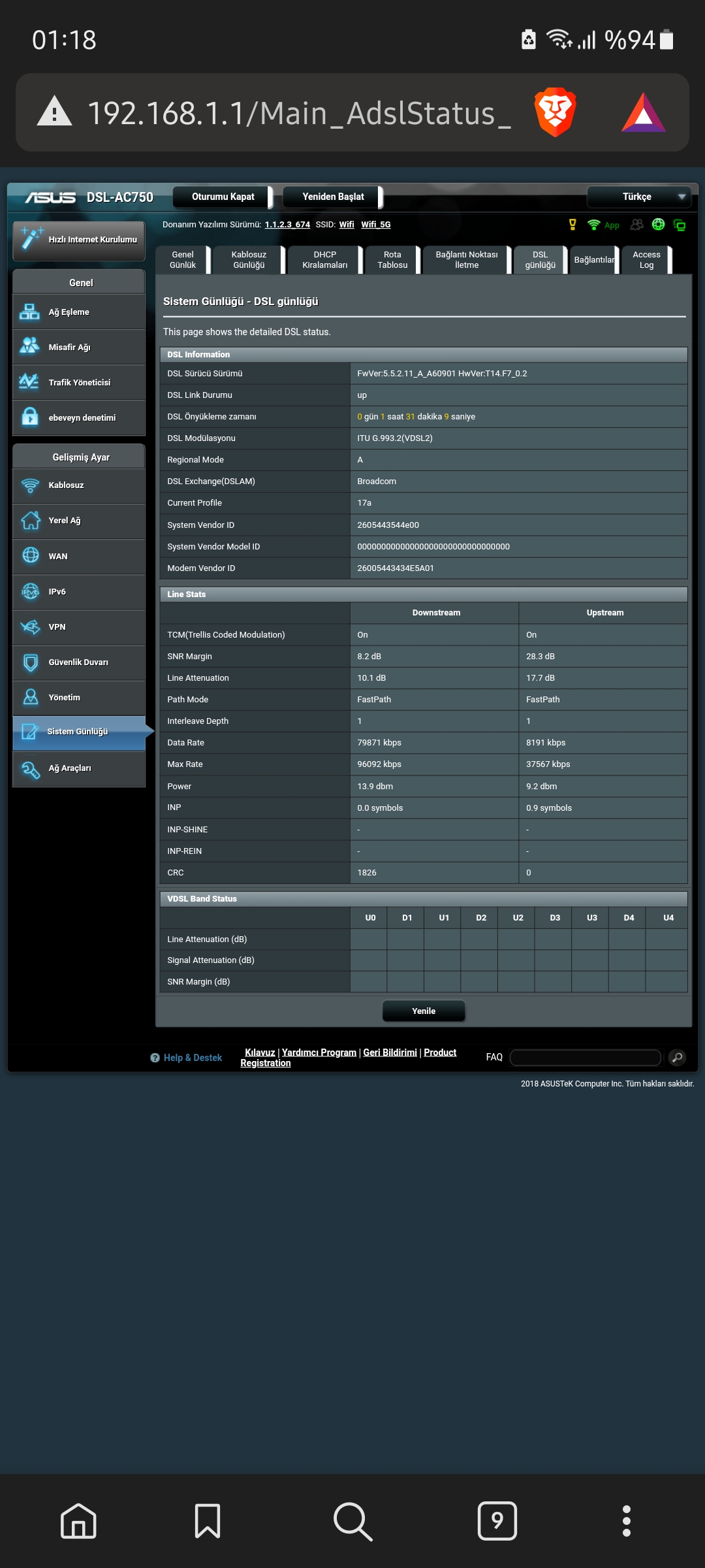

hat değerleri bu şekilde lakin crc hatası almaktayım. lokal kablom koptu TT ekipleri ek yapmıştı ondan kaynaklı olabilir mi? crc sorununun düzelmesi için nasıl bir yol izlemek gerekiyor acaba?
3 yıl
Yönetim/dsl ayarlarından snr +2 yükselt, daha düşük hız alırsın fakat crc hataları azalır ve stabilite artar.

3 yıl
deneyelim bakalım hocam. lakin modem sıkıntılı tplink 99 serisinin modeminde 1 haftada 0 crc hatası vardı. benim ac750 de ise 24 saatte 170 bin crc olmuş. ne yapsak bilemedim.

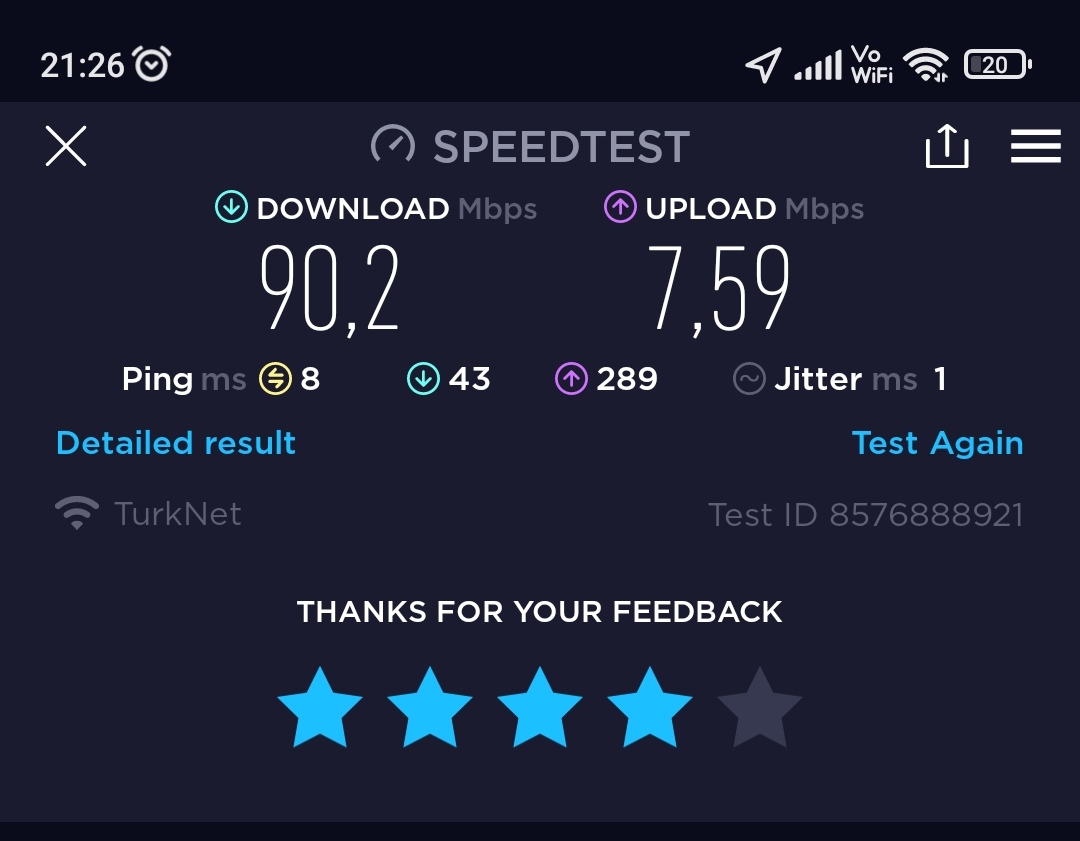

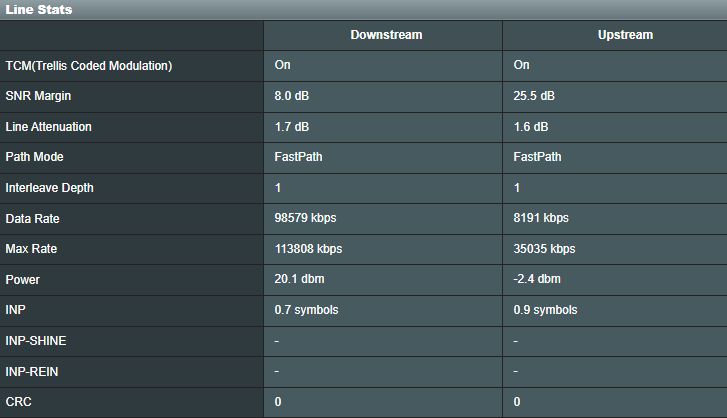

Mesafe 32 metre olmasına rağmen max hız 140 lardan 113 lere geldi.

3 yıl
Saha dolabında ki yoğunluk artınca max hız düşer. 2-3 kişi daha 100Mbos bağlatsa 90'lara kadar düşer diye düşünüyorum.

3 yıl
Onu biliyorum fakat 300-400 metre uzaklıktaki değerleri atanlara nazaran daha iyi olması gerekiyor. Çok yoğun bir bölgede değil.
Bu mesajda bahsedilenler: @Jazzalyn
3 yıl
Mesela nasıl daha iyi olması gerekiyor? 300-400 metre mesafede ki adam 50 bilemedin zar zor 60 alır. Senden daha iyi olması imkansız.

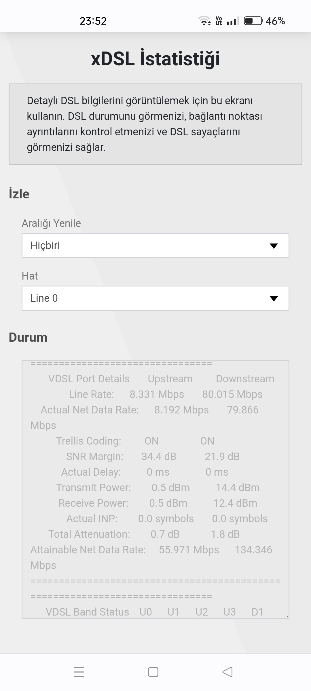

Benim saha dolabı binanın önünde. (Sorgulamada 32 metre diyor banada)

Şu an senin hattın mesela 100Mbps ye rahat sabitlenir durumda. Yerine göre daha kalabalık bölgelerde 200-300 metre mesafelerde hızı 99'a sabitlenmiş kişiler olabiliyor. Hal böyleyken benim hat Snr 8 de 98 de kalıyor ve 32 metre mesafede. Birazda saha dolabındaki kapasite ile alakalı.
