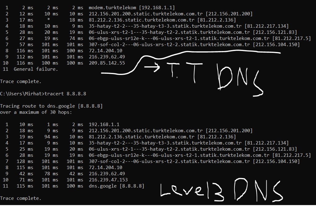

Hocam merhabalar,
Siz ve sizin gibi sorun yaşayanlar için eğer benim deneyimlediğim problemse çözümü anlatıyorum. Bu sorunun ana kaynağı Türk telekom yurt dışı çıkışları. PingPlotter adlı uygulamayı indirip 8.8.8.8 e tracert atın ekranı izleyin, 6 yada 7. Bağlantı 06lı bir şey ise ankaradan yurtdışına çıkış yapıyorsunuz demektir. Bu çıkış paket kaybı yaşatan bir çıkış ve ara ara hat değerleri iyi gözüksede bağlantı giden bi çıkış. Bazende hat 5.4 snr gözüksede kopmuyor. İki durumdada download 0.0xxx lerde geziyor. Tek yapmanız gereken ya modemi yeniden başlatmak yada dsl kablosunu çekip takmak. Sorununuz benimki gibi ise çözüm bu. İşe yaramazsa başka bişi vardır.

Hocam zaten o şekilde ilerliyorum hiç bir şekilde konusturmuyorum temsilcileri. Ama az önce aynı sorunu yaşadım, dsl kablosunu çıkarıp taktım düzeldi. Cmd den tracert attım google a, 6. Satırda 06 ankara ulusa gitti gerçekten. Bu problemin çözümü nedir hocam? Nasıl ankara yerine istanbula çıkış verebiliriz? Bu arada çok yardımcı oluyorsunuz gerçekten sağolun varolun.

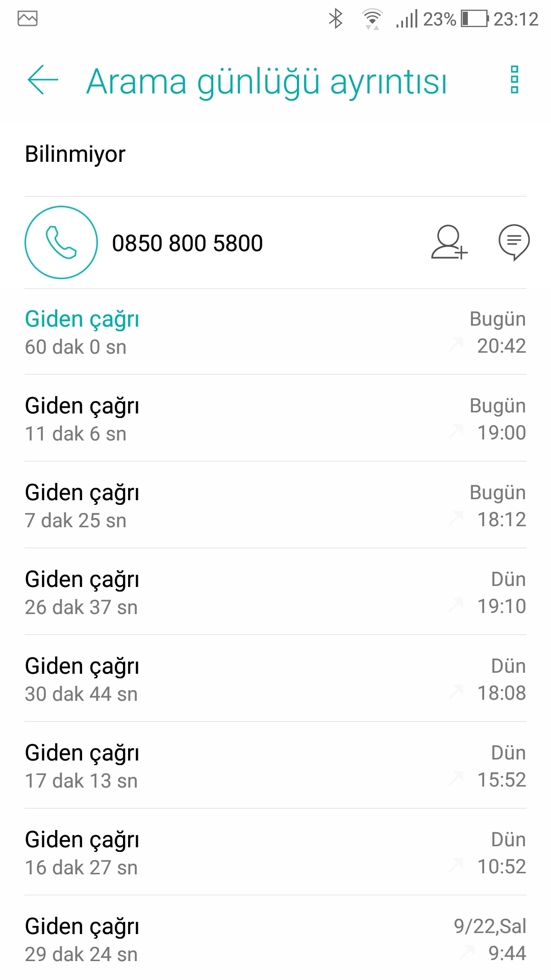

bu Netspeed müşteri hizmetlerine başvurmak için aradığımda 2 dakikaya bağlanıyordum. İşlem sorun dinlemek olunca şekil a🤢. Ben bunları btk ya şikayette edemiyorum Netspeed çıkmıyor firma bölümünde

Yönlendirme işi tamamıyla ISS ile ilgili. Ama DNS değiştirmek suretiyle bu illetten kurtulma şansınız var. Üst mesajdaki dns yi girip bir deneyin bakalım.

60 dakika boyunca ne zırvaladılar merak ettim doğrusu?
Bu mesajda bahsedilenler: @agesblue
Orijinalden alıntı: onur5545
55 dakika bağlanmayı bekledim. 5 dk konuştuk konuşmadık kendiliğinden kapandı. Geri dönmeye de kendimi hazır hissetmedim. Şarjım azdı

Hocam dns yi modemden değiştirdim level3 dns si yaptım lanet hala ulustan geçiyor. Bir fikriniz var mı?

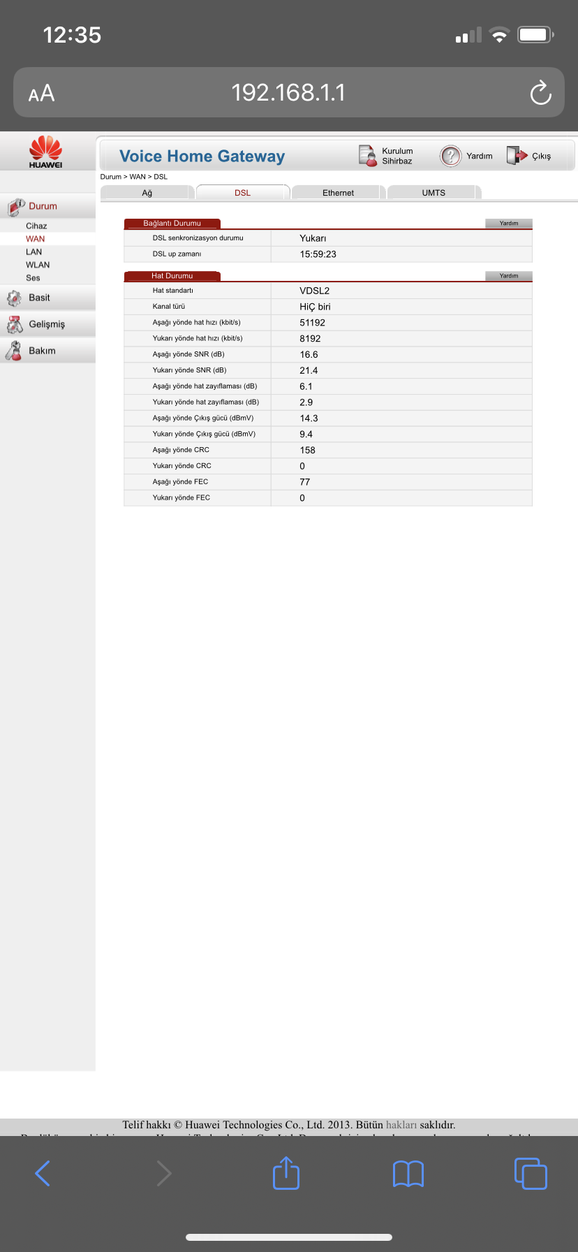

Merhaba değerlerim nasıl kötüyse neyden kaynaklanıyor neler yapabilirim bilgi rica edebilir miyim?
Bu mesajda bahsedilenler: @onur5545
