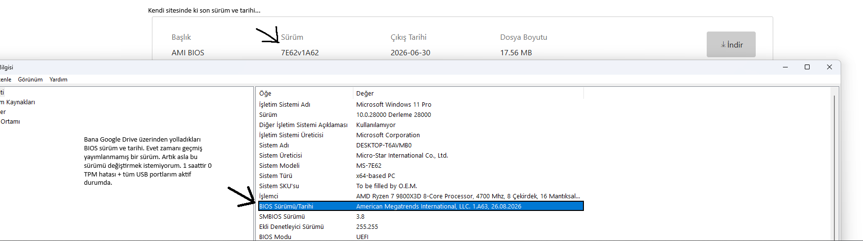

Kritik önemli güncelleme! Arkadaşlar bu yaşadığım süreç içinde hem MSI, hemde Riot desteğe yazdım. MSI destek USB portlarına dair aldığım hatanın ekran görüntüsünü atmamı istemişti, kendilerine attım ve bugün (ertesi gün) bana anakart'ın sitesinde yayınlanmayan sanırım özel bir BIOS yolladılar Google Drive üzerinden. Şu an tüm USB portları aktif ve tek bir TPM hatası almadım 2 saattir, ayrıca oyundaki hissiyat çok daha iyi oldu. Demek ki bu sorun anakart BIOS ile alakalı. Daha önce yaşadığım problemler MSI firmasına ait büyük bir eksikmiş. Kurtuldum sonunda. Boşu boşuna harici TPM modüle 1.600 TL para vermiş oldum şimdi. Her şeye rağmen kendimi güvence altına alayım kullanırım ürünü...
< Bu mesaj bu kişi tarafından değiştirildi Mervyn03 -- 2 Eylül 2026; 14:6:10 >

Son güncelleme. Ben neler yaşıyormuşum haberim yok. Bu yüzden bir daha MSI anakart satın almayacağım. Öncelikle bu konuları araştırdım ve çok az birebir kaynak bulduğumu söylemem gerek, ama benzer sorun yaşayanlar, özellikle Ethernet kartı için bir çok kullanıcı vardı, lakin hepsinin ortak noktası nedense bu donanım çakışması yaşayan kullanıcıların %80 MSI anakart kullanması dikkatimi çekti, konuda yaşadığım sorunlara daha çok hakim olmaya başladıkça araştırma yapıp bulduğum konularda yaşadığım birebir sorunlar yaşayan MSI kullanıcılarına rastladım, onlardan bir kaçı MSI'ın sağlıksız BIOS güncellemeleri hakkında yaptığı yorum. MSI kullanıcıları hazırladıkları yeni BIOSları henüz düzenlemeden önce sürekli geri bildirim alıyormuş. Bunlardan biriside ben oldum. Henüz ve hala sitelerinde yayınlanmamış 8. ay'a ait bir BIOS sürümü bana gönderdiler, bir de utanmadan benden geri bildirim alınca 2 gün sonra 1 sayı üzeri olan aynı BIOS sürümü olan o dosyayı kendi sitelerinde paylaştılar. Nasıl aynı sürüm olduğunu anlamak basitti. Çünkü MSI BIOS güncellemesini farklı bir version yaptığınız zaman 4-5 dakika sürüyor, aynı sürüm olunca 30 saniye içinde bitiyor. Benim öyle oldu 30 sanıye içinde BIOS yüklendi ne tuhaf. Neyse TPM hataları geçti derken bu sefer tuhaf takılmalar olmaya başladı. Bilgisayar açılımında Windows yuvarlak logosunda 1 saniye kadar takılma oluyordu, ayrıca BIOS arayüzünde en ufak bir ayar değiştirsem bile bilgisayar sonra ki açılımı 1 dakika kadar sürüyordu. Neyse sonra BIOS sürümlerine bakarken bunun yerine güncelleme içeriklerine gözüm takıldı, bir de ne göreyim, bir sürümden sonra AGESA sürümleri sürekli yamalanmış, yani 7E62v1A4D BIOS AGESA 1.3.0.0 sürümden sonra ki BIOS güncellemeri hep 1.3.0.0 için bir yama niteliğindeydi, yani mikro kodlaması. Neyse sonra ben de bu BETA gibi görünen sürümler yerine ilk kez 7E62v1A4D sürüm yüklemeyi düşündüm. Yükledikten sonra BIOS girdim çünkü default durumuna düşüyor. RAM profilleri için EXPO açtım save yaptım ve PC reset attı, ama 1 dakika değil 10-15 sanıye arası cart diye açıldı. Şaşırdım ben de kaydetmediğimi sandım, sonra girip bakınca tekrar başka bir şey dedim. Yine cart diye açıldı. Windows yuvarlak dönen logoda takılma olmadı, işin tuhaf tarafı Valorant oyunu muthiş bir akıcılığa ve seriliğe sahip oldu. Mouse hissiyatım bile değişti. Ayrıca kesinlikle USB portlarını devreden koparıp çalışmaz duruma düşmesine neden olan Valorant oyunuda sorun yaratmadı. İlginçtir ki sorunun kaynağınıda başta BIOS, ve sonra o yeni sürüm BIOSların hangi donanımı bozduğunu anladım. Nasıl bir çakışma ise SATA Chip kopmalar yaşıyordu, bu sürümü kurduktan sonra AsMedia ilgili Firmware yapan uygulamada bile Chip üzerine yüklü bir Firmware bulamıyordu, SATA Windows üzerinden de komple yok oldu, çünkü brick moda düştü sağ olsun bir şekilde kurtuldum, ama MSI'dan artık tiksiniyorum. Bu chip'in sonunda tamamen kullanılmaz hale gelmesinin en büyük nedeni MSI BIOSdur kesinlikle. Ben bu zamana kadar hayatımda bir bilgisayarda sorunlar hakkında bu kadar uğraştığımı hatırlamıyorum. SATA firmware dosyası bir şekilde yazılabılıyormuş ama bunun için bir takım ufak tefek donanımlar gerekiyor, yapılabilir bir şey ama riskli, chip içine firmware yazarken yanlış voltaj ve iletişimde chip'e tamamen zarar verilebilirmiş, belkide brick değil tamamen zarar gördü...Neyse MSI almayı düşünenler özellikle FACEIT ve Valorant oynayanlar direkt uzak dursunlar. Bu konularda en stabil BIOS yayınları yapan firma Gibabyte markasıymış. AsRock markasıda bu konuda iyiymiş. Şu an bu BIOS sürümü ile TPM hataları hala geliyor ama oyunum muthiş bir akıcılığa sahip, hatta grafik ayarlarını fulledim 1 gram takılma ya da mermi sapması olmuyor. Keyfim yerine geldi ama MSI benim mentalimi 2 hafta içinde içine etti. 2 ay sonra İstanbula gittiğim zaman garantiye yollayacağım ve bozuk ürün olduğu için tamir istemeyeceğim, ürün para iadesini ilgilendiren belgeyi tarafıma isteyip başka bir markaya geçiş yapacağım. Kullanıcıların %80 MSI anakarttan problem yaşıyor. Uzak durun :)
Dip not. Biliyorsunuz ki USB portları düşük voltaj profilini kullanıyor anakar ve güç kaynağı tarafında. Aynı şekilde SATA disklerde öyleymiş. Neyse işte SATA Chip brick ya da tamamen bozuk olduğu için, ki önce tamamen bozuk değildi, çünkü görünüyordu Windows üzerinde, bu yüzden Vanguard Windows'a bağlı olduğu için, Windows'da zırt pırt error verdiği algıladığı için Vanguard'da bir şekilde tetikleme yaparak diğer v voltaj ilgilendiren USB portlarını kitliyordu, ki normal şartlar altında zaten SATA ve işlemci arası ilişkide kopma olunca en başta USB portlar kitlenirmiş. Yani Valorant değil sorun yada Windows değil, anakarta ait lanet olası üretici firmasının hazırladıkları BIOS ayarları.
