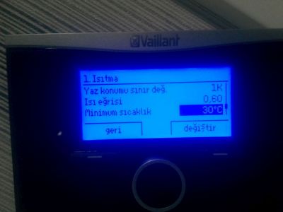

11 yıl
akşam fotoğrafları çekip yarın buraya yüklerim. uzman menüsü ile ilgili bir kitapçık vermediler.
yinede kutusunu kontrol edeyim.
yaptığım ayarlamalarla günlük doğalgaz harcamam (servisin bıraktığı) 25-30 m3 ken şu 3-4 günde 18-20 m3 lere düştü.
< Bu mesaj bu kişi tarafından değiştirildi aksmah -- 13 Kasım 2014; 15:19:42 >
11 yıl
sormak istediğim en alttaki minimum sıcaklık neyi gösteriyor.
ben onu 30 derece olarak ayarladım. ısı değeri ile uğraşıyorum şu sıralar..
