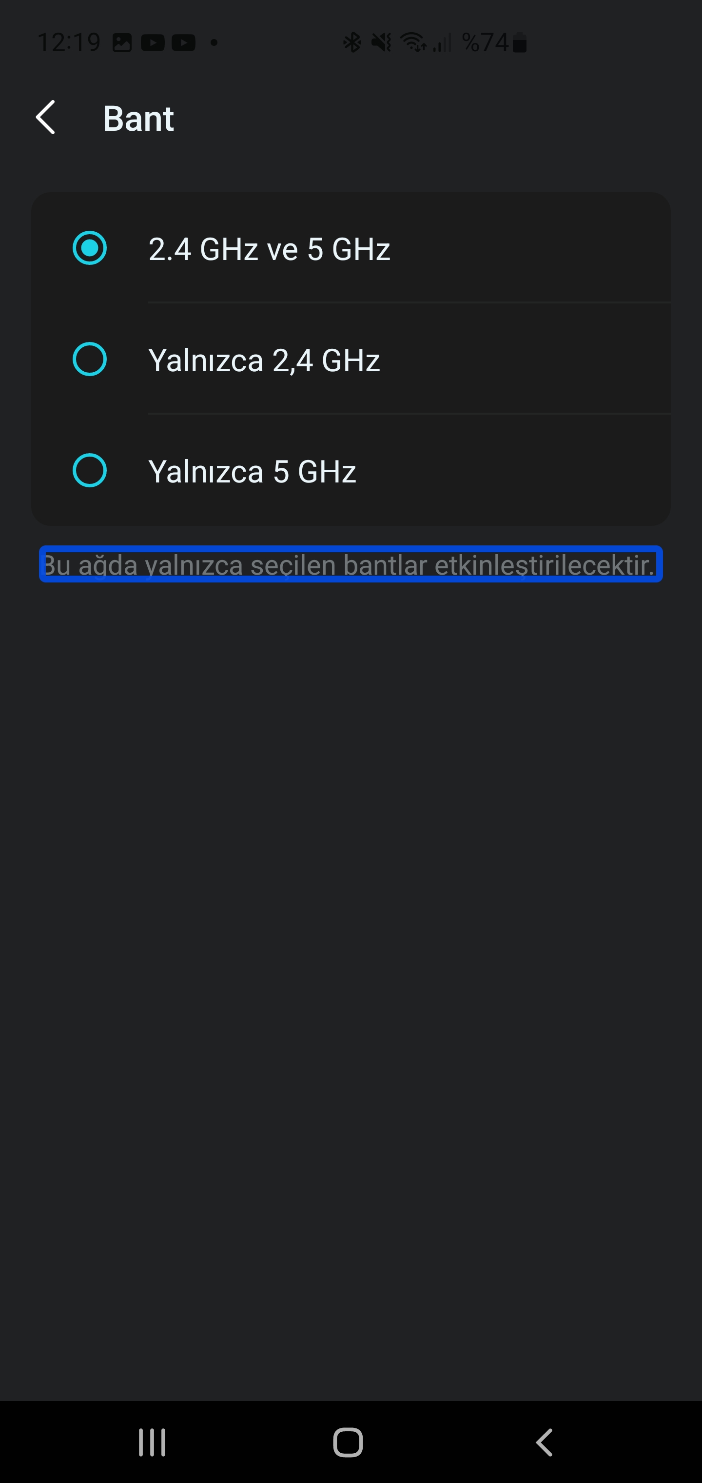

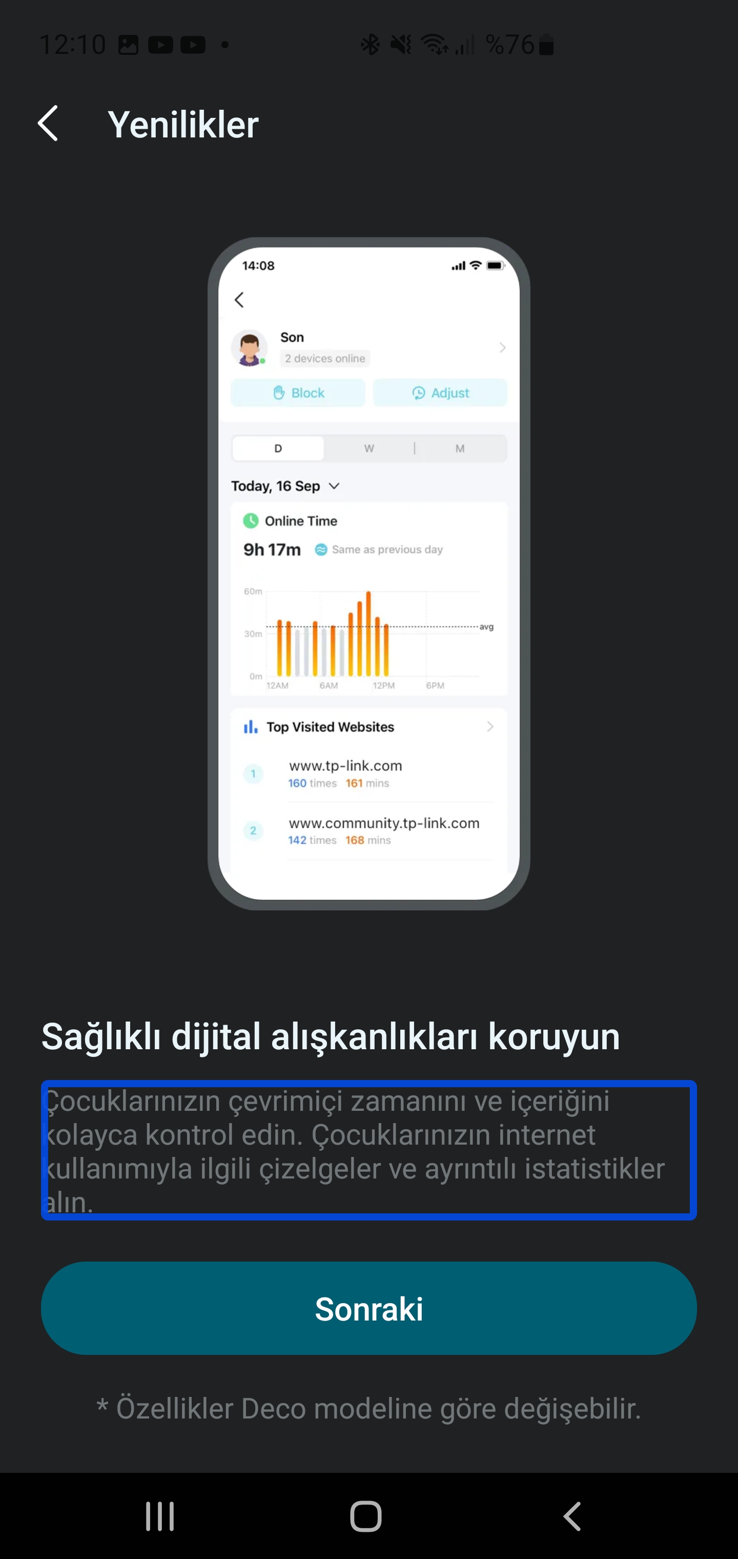

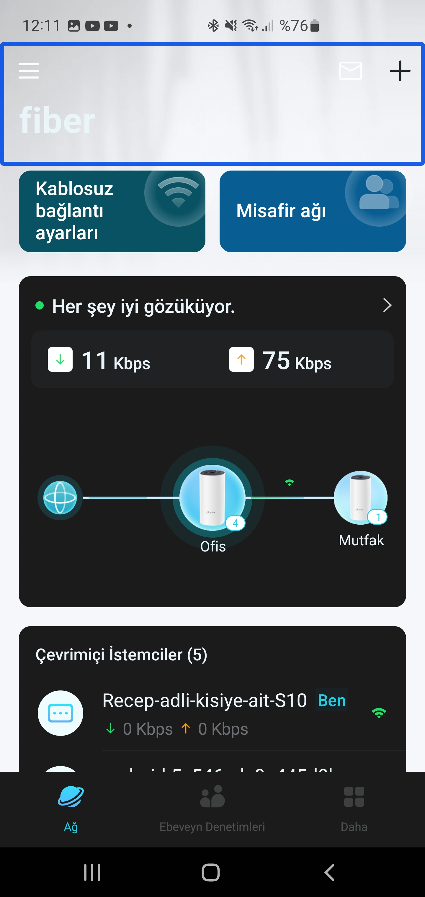

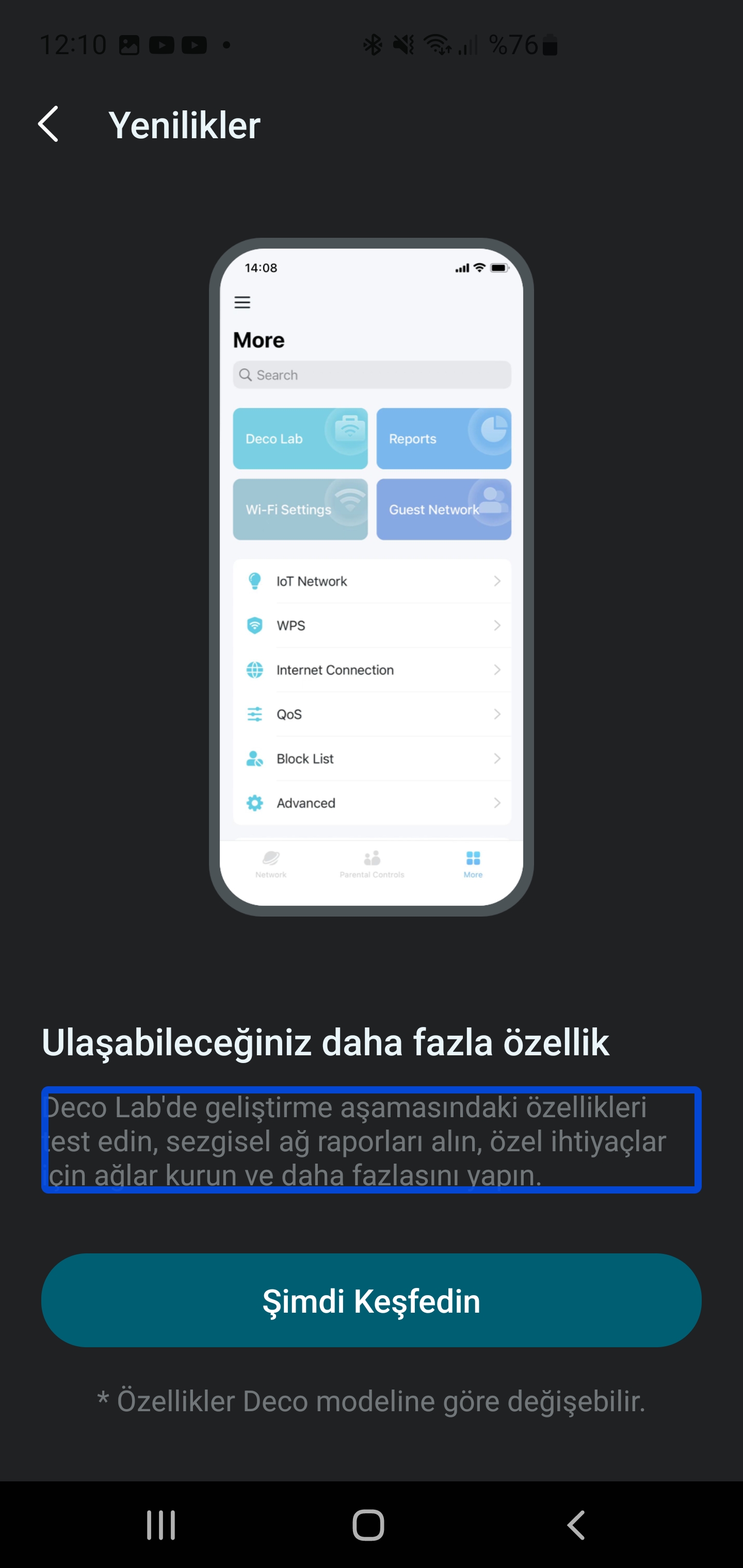

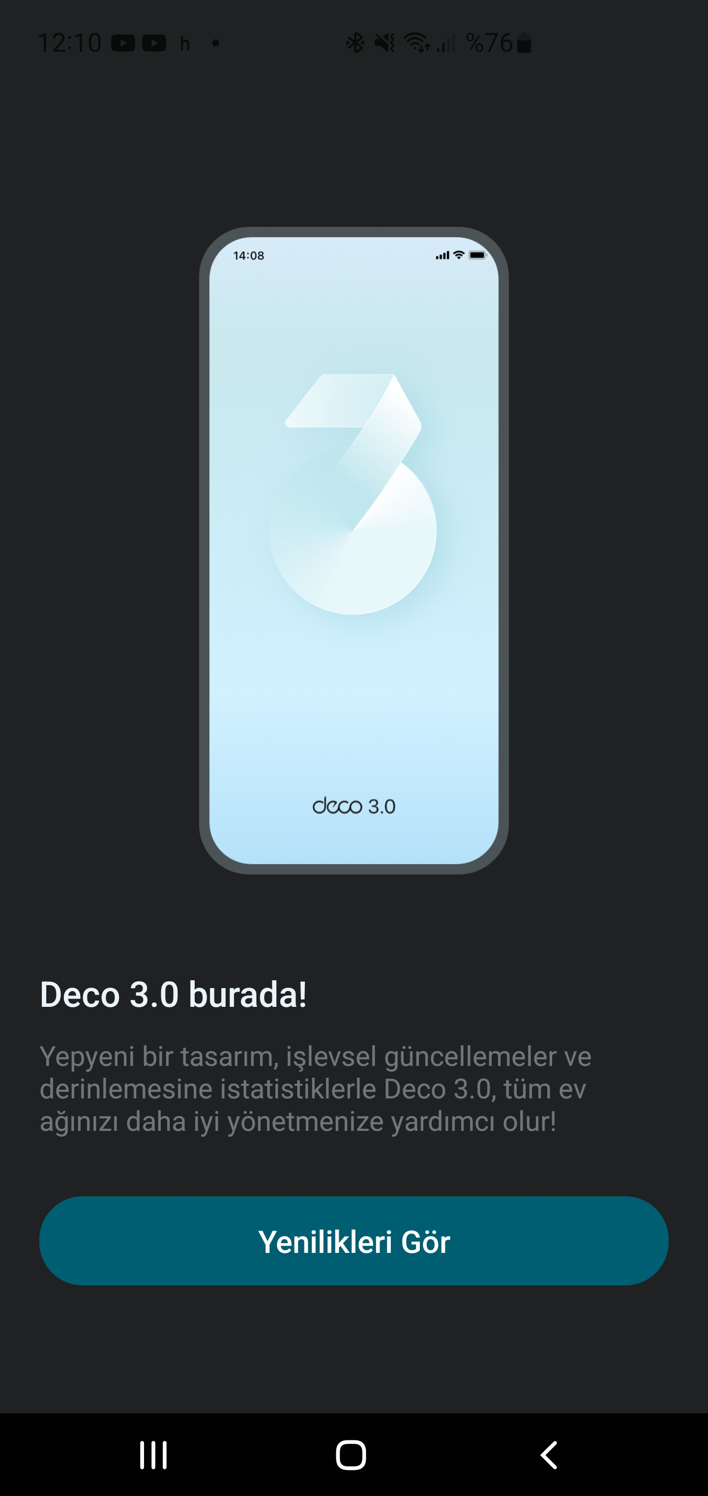

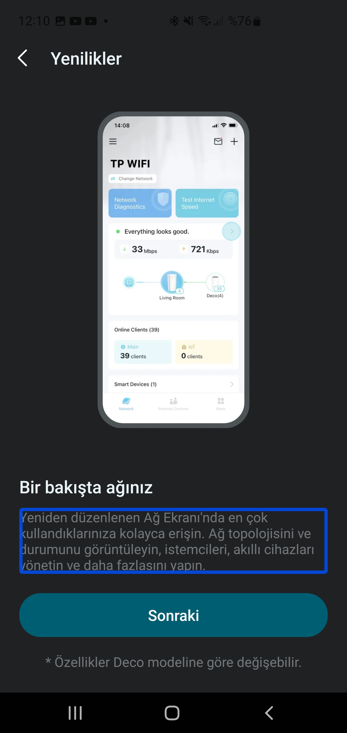

Deco uygulamasını güncelleme gelmiş arayüz baştan aşağı değişmiş diyebilirim
I ilk dikkatimi çeken şey ise Normalde bant ayrımı yapamıyorduk şu an ise tek iki nokta dört bandı üzerinden a oluşturabiliyor veya tek 5 GHz a da önceki gibi İkisi birden oluyor Kendi kendine geçiş yapıyor Önceden bu kadar kapsamlı bir ayar yoktu sanırım
