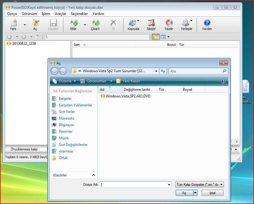

Merhaba,
HP 530 notebook uma vista home basic yüklüydü, dvdrom u bozuk olduğundan vista ultimate formatını EASYIMAGE usbformat ile kolayca atabildim. Paylaşım için teşekkürler. AYnı formatı Packardbell NETBOOK uma yapmak istedim, malesef olumlu sonuçlanmadı.
en son resimde görüldüğü gibi, windows koplayama işlemine başlayıp %2 seviyesne gelince 0x80070070 hatası verdi. bu hatanın ne oluğunu biraz araştırdım. genelde diskte yetersiz alan dan kaynaklanır deniyor fakat dist te fazlasıyla boş yer var. sorunun ne olduğunu anlamadım. Defalarca farklı varyasyonları denedim. biçimlendirmeyi NTFS, FAT32 ayrı ayrı denedim olmadı, vista yüklemeyi C, D sürücüsüne ayrı ayrı yaptım yine olmadı. Boot ayarlarından
SATA'yı değiştirip yaptım yine olmadı.
Böyle bir hatayı yaşamış olan, çözümü bilen varsa lütfen yardımcı olabilr misniz?
