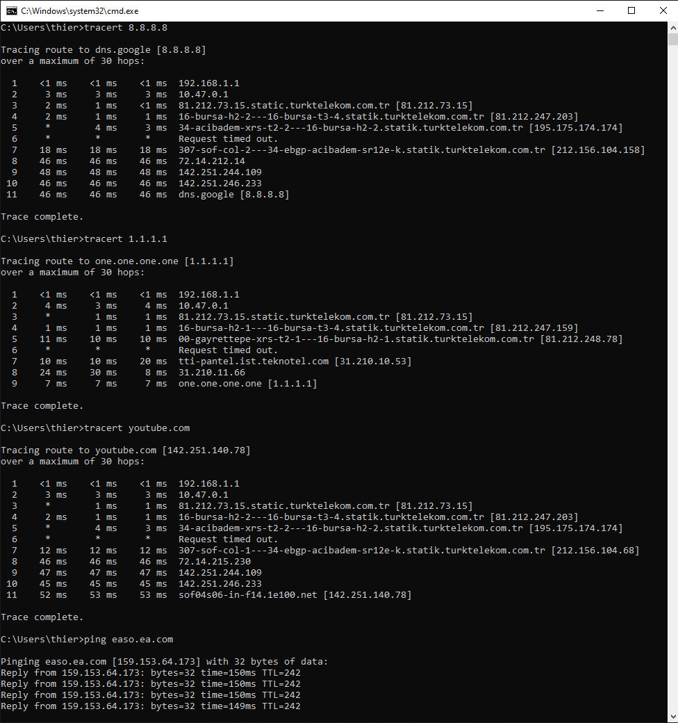

Yaptım hocam sonuç değişmiyor maalesef. İşin ilginci cmd'den yaptığım belli başlı ping testlerinde gıbırnet, telekomdan daha iyi sonuç veriyor. Örnek vermek gerekirse gıbırnet ping 8.8.8.8 sonucu 9 ms çıkarken telekomda 46 ms çıkıyor. Ping easo.ea.com gıbırnette 127'ye kadar düşerken telekomda 147'nin altını göremedim. Keza youtube vs. için de durum gıbırnet lehine. Cmd'de Fifa ping testi telekomda daha yüksek çıksa da oyun içinde telekom 1-2 ms daha iyi sonuç veriyor. Gıbır 46-48-50 iken Telekom 44'ün üstüne henüz çıkmadı.

Google'a 46MS için avrupayı dolaşması lazım nasıl bir routing var ki tracert testi atabilirseniz bir bakalım.

3 yıl (2083 mesaj)
Telekom ve Gıbırnet sonuçları aşağıda hocam.
Üstteki Gıbır alttaki Telekom

TT'de yurtiçi tarafı normal gözüküyor hocam, Yurtdışına çıktıktan sonra yani Sofya'da direkt yüksek ping ile karşılaşıyorsunuz aslında garip bir yere de yönlendirmiyor olması gerektiği gibi 8-10MS almanız lazım yine. Büyük ihtimal bulunduğunuz IP bloğu kaynaklı oluyor bu başka bir şeyde olabilir tabii ki ama aklıma bir tek o geldi bence TT'ye bildirin bu durumu.
