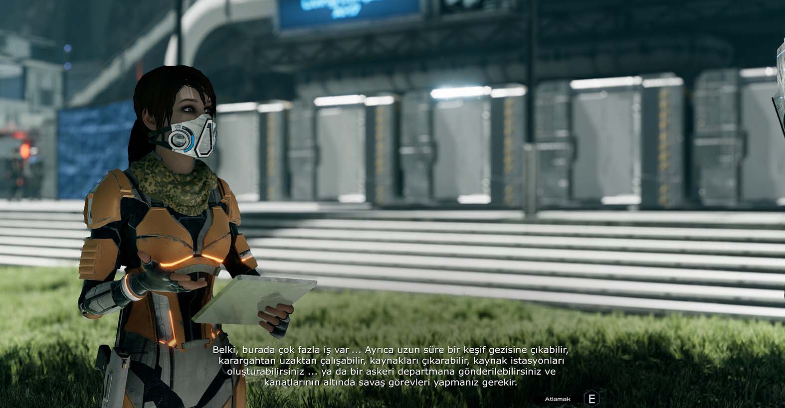

Arkadaşlar, sonunda güncel, çalışan kurulum adımlarını buldum ve AI Olympius oyununda başarıyla çalıştı.
1- Oyunun IL2CPP mi Mono mu olduğunu kontrol et.
OyunAdı_Data\il2cpp_data\Metadata\global-metadata.dat dosyası varsa IL2CPP’dir. Yoksa büyük ihtimalle Mono’dur (ve eski ReiPatcher yöntemi geçerlidir).
ZIP’teki tüm dosyaları yine oyunun EXE’sinin olduğu yere çıkarın. (mevcut BepInEx klasörü ile birleşecek şekilde). BepInEx/plugins içine XUAT DLL’leri otomatik yerleşir.
6- Oyunu tekrar çalıştır.
BepInEx/config/AutoTranslatorConfig.ini dosyası oluşur. Burada Language=tr, FromLanguage=auto gibi ayarları yapabilirsiniz. Çeviri hizmeti (Endpoint= satırı) Google, DeepL vb. seçilebilir.
(Ben AutoTranslatorConfig.ini dosyasını not defteriyle açıp aşağıdaki ayarları yaptım.)
GoogleTranslateV2 → en hızlı ve genelde yeterince doğru.
DeepLFree → cümle bütünlüğü daha iyi ama biraz yavaş.
BingTranslate → dengeli hız + kalite.
AutoTranslatorConfig.ini dosyasını not defteriyle açıp Endpoint= satırında değiştirilebilir.
Normal yöntemle IL2CPP oyunlar için olan kurulumun özet farkı:
Mono oyunlar → ReiPatcher yöntemi (SetupReiPatcherAndAutoTranslator.exe)
IL2CPP oyunlar → BepInEx 6 IL2CPP + XUAT IL2CPP paketi
ReiPatcher’ı IL2CPP’ye kurmaya çalışırsanız çalışmaz, hatta oyunu açmayabilir.
< Resime gitmek için tıklayın > Bilgi Notu: IL2CPP Unity oyunu olan World War Z VR oyununda denedim, oyun çalışmadı. Bilginiz olsun, vr oyunlarında mı çalışmıyor veya bu oyuna mahsus mu bilemiyorum.
