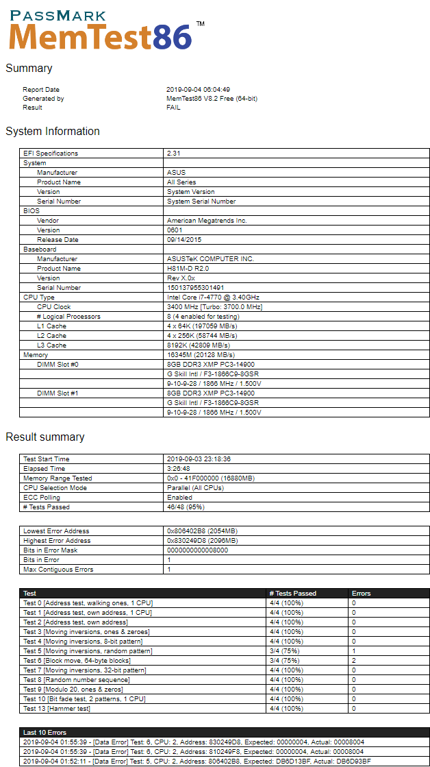

SSD'ye kafayı takmıştım bir şeyi var diye. Çünkü memtest86'nın 4 tekrarından 1'ini geçmesini bekleyecek kadar sabredebilmiştim. (45 dk sürdüğü için) Neyse gece bıraktım dediğiniz gibi ve test 5 ve test 6'da hataya düşmüş benchmark. Şimdi slot mu yoksa stick mi sorun ona bakmak için eve geldiğim zaman testlerini yapacağım. Teşekkürler.

Yanlış alarm. RAM'e yaptığım oc yüzündenmiş bu hata. Onu sıfırladım sanıyordum lakin açık bırakmışım. Sıfırlayınca ramde sorun olmadı ama hata devam ediyor olabilir. Bakalım.
