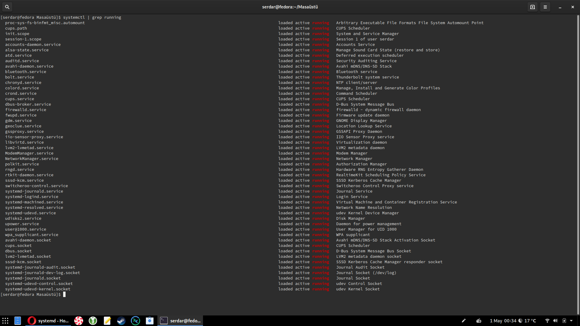

Şöyle hocam fedora da SElinux falan kurulu geliyor. Benim asla işime yaramayacak şeyler bunlar ki onlar da systemd de açılmak için bekliyor bootda. Ben sadece systemd-boot ile birlikte linux.img ve intel-ucode.img bootluyorum. Systemd de ise 5 i geçmeyecek service var.
Az ama dediğim gibi fazlası ne işime yarar ki? Olur da gerek olursa aktif etmek de çok zor bir durum değil açıkcası

Aaa tamamdır hocam eyvallah, bu systemd açılışta çalışanlarını bi kurcalayım bakayım en az 30 tane var diye biliyorum, buradan her türlü yürürüm
İşin sonunda bozarsam da bende tekrar arch kuracağım beraber bayrak sallarız

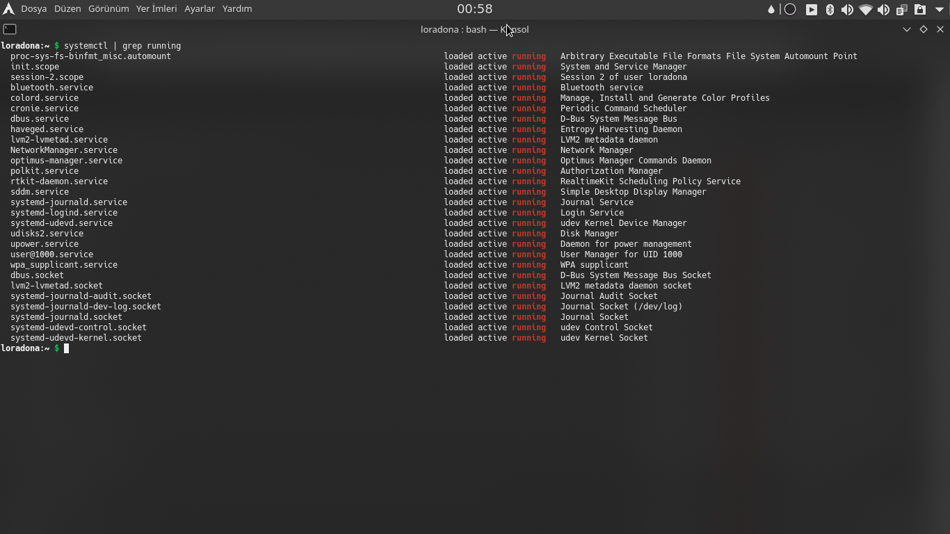

Bu arada bende bir iki gereksiz dışında hiç gereksiz servis yok, onlara ellemedim.
Bu mesajda bahsedilenler: @loradona
6 yıl
Bu kadarla sıkıntısız kullanıyorum ben
Sisteme ek kendim eklediğim tane 2-3 tane
Bu arada yeni dikkat etim aman ha lvm kullanıyorsun onları kapatayım deme
< Bu mesaj bu kişi tarafından değiştirildi loradona -- 1 Mayıs 2019; 1:36:9 >

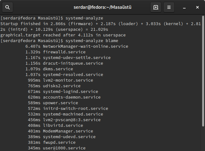

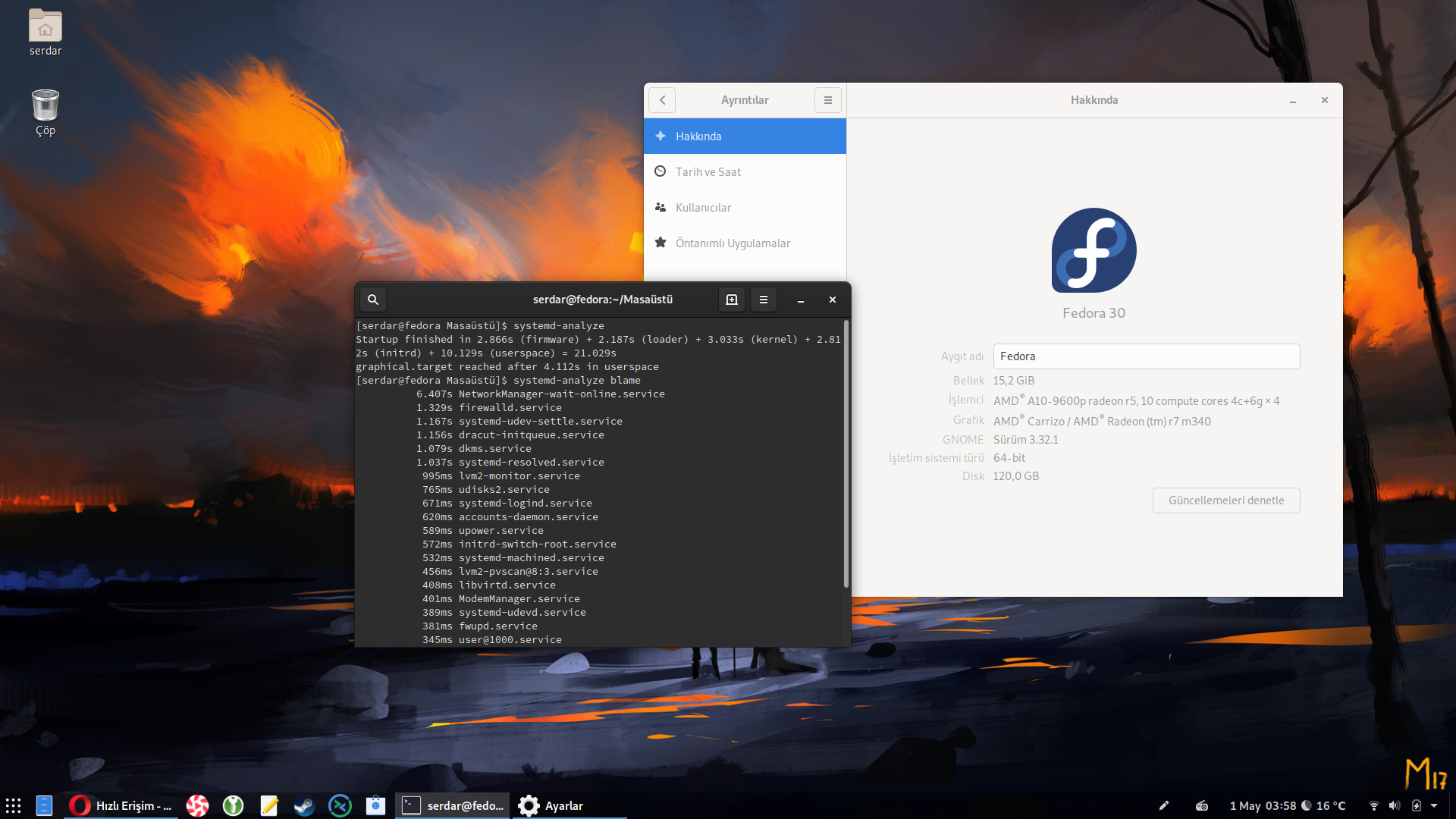

Bu arda hızlı boot işini hallettim şuan Fedora Arch Linuxdan daha hızlı açılıyor
Arch linux üstünde başlangıç ve kapanış animasyonu olmadığı için hızlı başlatıyor sistemi, Fedora üstünden plymount servisini grub üstünden devre dışı bırakınca daha yüksek değerler aldım, üstelik bu sistem gnome ve 2 bin üzerinde paket kurulu açılışta da yaklaşık 60 servisle başlıyor. Arch Linuxun daha hızlı açılışının nedeni bu servisin olmayışı, bunu da tecrübe edip rahatladıktan sonra Fedonla devam
Açılış Kapanış Animasyonu Açık:
[serdar@fedora Masaüstü]$ systemd-analyze
Startup finished in 4.062s (firmware) + 2.210s (loader) + 3.006s (kernel) + 2.955s (initrd) + 27.108s (userspace) = 39.344s
graphical.target reached after 27.083s in userspace
Açılış Kapanış Animasyonu Kapalı:
Startup finished in 2.866s (firmware) + 2.187s (loader) + 3.033s (kernel) + 2.812s (initrd) + 10.129s (userspace) = 21.029s
graphical.target reached after 4.112s in userspace
< Bu mesaj bu kişi tarafından değiştirildi SerdarS. -- 1 Mayıs 2019; 4:1:18 >
