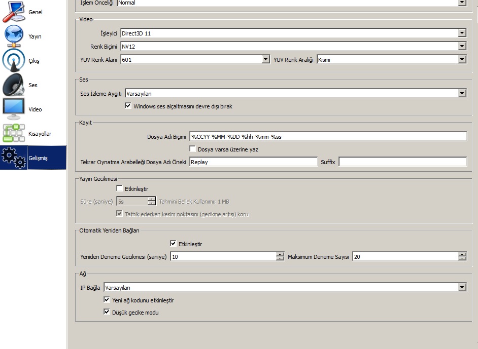

Arkadaşlar twitchden cs:go yayını yapan varsa videoları twitch'e arşivlediğimizde yani yayın bittikten sonra yayın twitche düştüğü esnada twitch ayrıca uploaddan kayıt için yiyor mu?
4.30 mbps upload ile 2000 bitrate yayın yaparken arada ping 60'dan 110a fırlıyor birden nedenini çözemedim.

Düşük gecikme modu kapalı ise açıp denermisin bu sayede pingin daha stabil olcak.

Hocam bilgisayara gectigimde test edip cevap vericem birde cs:go icin ortalama izlenme anlaminda kac bit vermem gerekiyor ?
8 yıl
4 ise upload hızın 3k-3.5k arası verebilirsin pc iyiyse 60fps 3.5k güzeldir değilse 3k 30 fps yeterli tabi bu bit değerlerini pingine göre kendin bulursun deneye deneye bazen ping çıkmayabiliyor fakat spike girebiliyor denemen lazım
