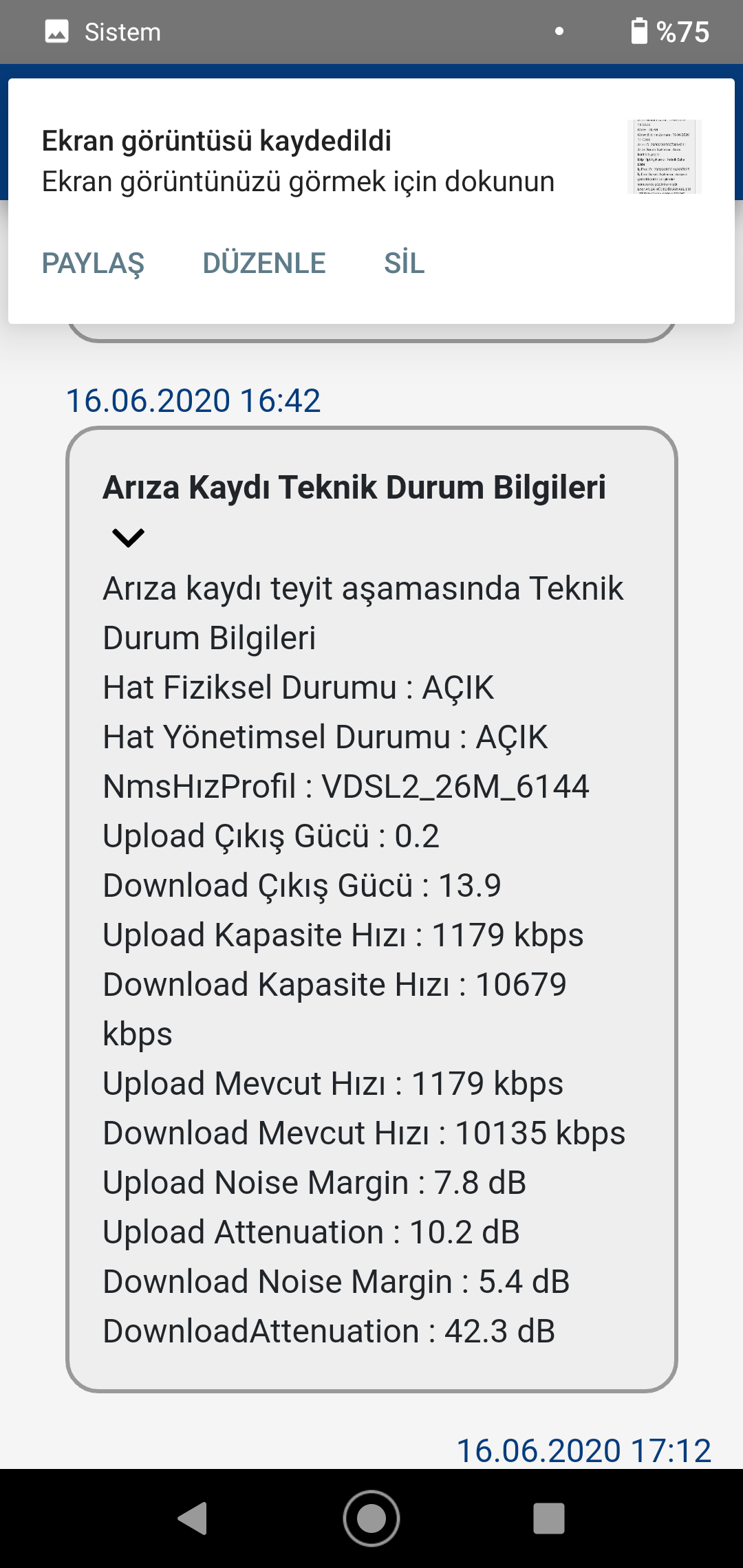

Destek kaydı açık ve sorunum devam ettiği destek kaydına tekrar yazıldı, ekipler bakacakmış ama apartman ile ilgili bir sorun var demezler umarım , çünkü böyle bir sorun yok. Alabileceğim hızında düşmesinin sebebi nedir acaba, port değişikliği felan yapılmış olabilir mi?
Hızım dünden beri berbat, 80 mbps hızım 10-23 mbps arası gidip geliyor. İlginç olan alabileceğim hız değerleride düşük.

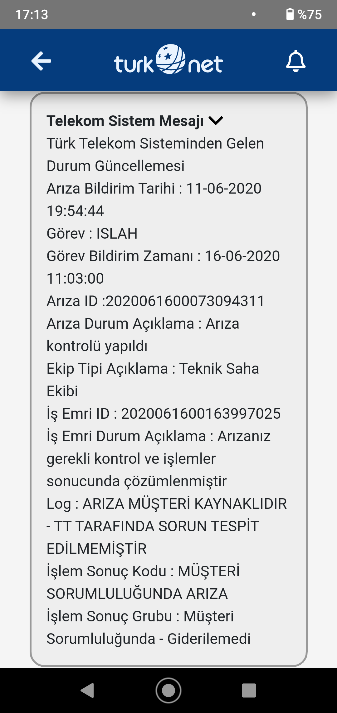

TT bilerek çözmüyor hep müşteri kaynaklı problem güya < Resime gitmek için tıklayın > < Resime gitmek için tıklayın >
Bu mesajda bahsedilenler: @TurkNetDestek
İ
Çözüm için tt ye mi geçelim anlamadım ki sürekli müşteri kaynaklı sorun deyip kapatıyorlar kaydı .
