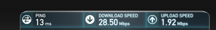

ilk tespit edilen sorun hız sınırlaması
testler kablo üzerinden yapıldı wifi değil.
18:00 vdsl taşıma işlemi tamam fakat hız sınırlaması var speedtest 28mbit down 1.98 up üzerine çıkmıyor tanımlı hız 35mbit/3mbit olduğu halde.
eski iss de speedtest değeri 33-34mbit down ve 1.98 up görüyorum 35mbit/2mbit tanımlıydı modemde.
aynı sorunu farkeden diğer aboneler
//forum.donanimhaber.com/fb.asp?m=118123906
//forum.donanimhaber.com/fb.asp?m=118119557
6 Ağustos sorun devam ediyor hız limiti var down 28mbitin upload 2 mbitin üzerine çıkmıyor.
Modemde görülen tanımlı hız 35mbit/3mbit

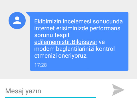

8 ağustos 17:00 Hız sınırlamasına gelen cevap performans düşüklüğü tespit edilememiştir.

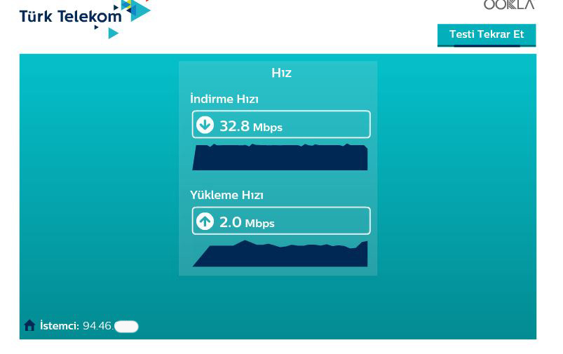

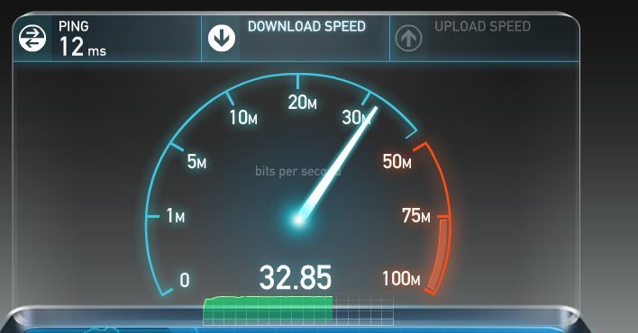

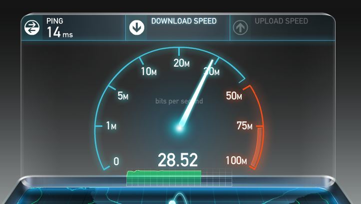

buyrun 1dk arayla yapılmış iki test aynı hat, aynı bakır kablo, aynı port, aynı modem diğer iss 3mbit kayıp turknet 6-7mbit kayıp.
portumun değiştiğini hiç sanmıyorum çünkü hiç sinyalim kesilmedi.
TURKNET aynı il pingi 13-14 ms
Eski ISS aynı il pingi 9ms

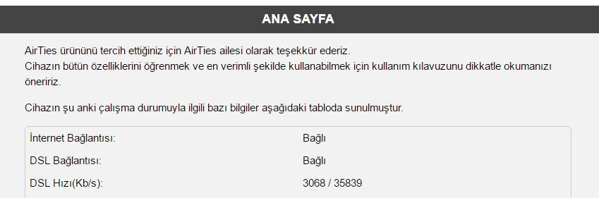

Modem değerleri
uploadlardaki düşüşte turknette daha fazla bende. mesela 3 mbit upload hızında 2.9-2.8mbitleri göremiyorsunuz.
yani modeminize 51200 de ulaşsa maks. indirme hızınız 43mbiti aşmaz bu hesapla. hız güncellemesi istedim 51200 paketine çıkarılırsa bakalım ne sonuç alacağım.
24576 Mbps download -3072 Mbps Upload
32768 Mbps download -3072 Mbps Upload
35840 Mbps download -3072 Mbps Upload
51200 Mbps download-4096 Mbps Upload
76800 Mbps download-4096 Mbps Upload
102400 Mbps download-4096 Mbps Upload
